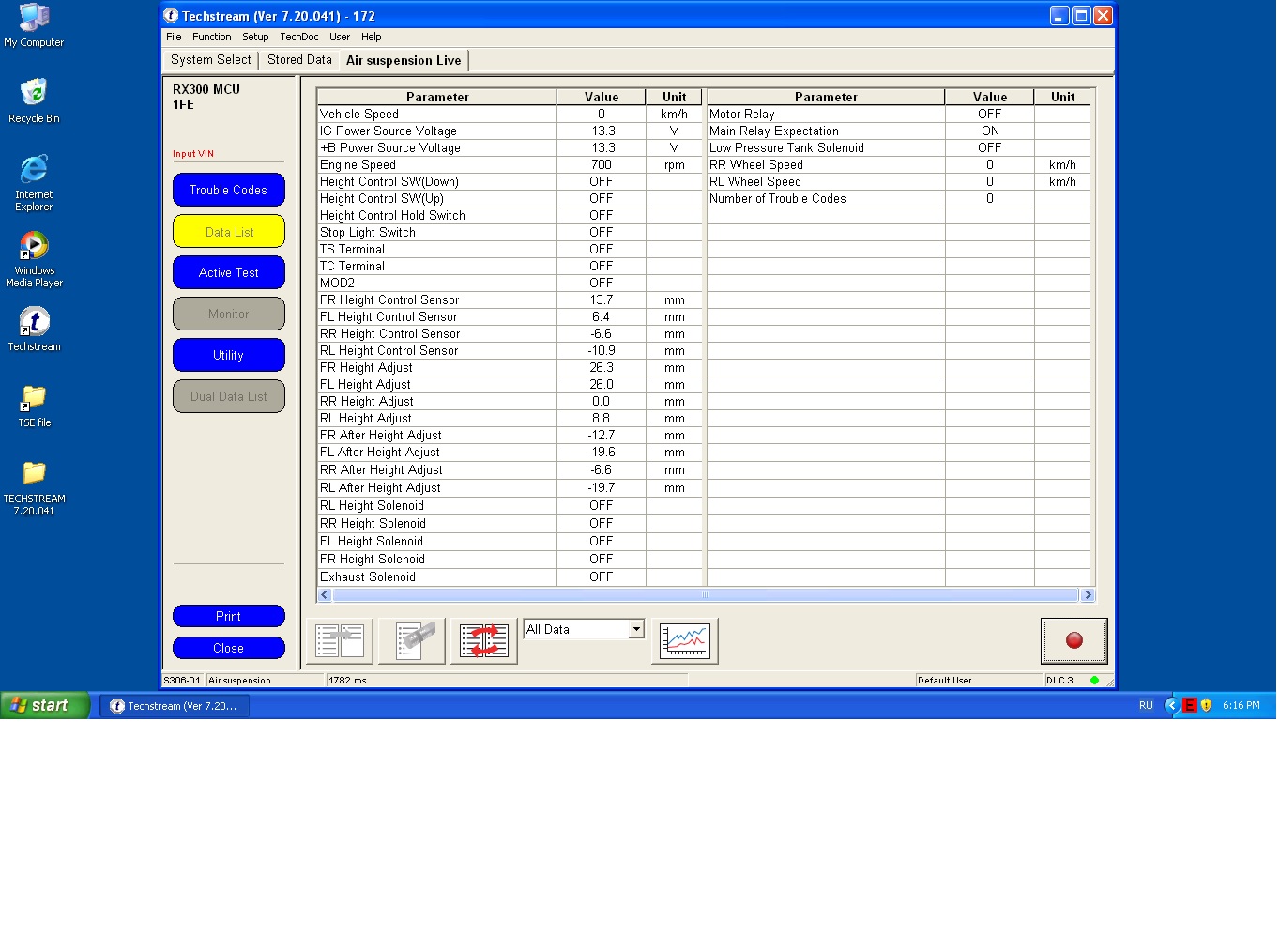

Приветствую Уважаемые.
Имеется Лехус с темной историей. Производство вроде как Япония.
Проблема с пневмоподвеской и светом фар, думаю что правильно понимаю, что эти две жалобы связаны на прямую.
По пневме был поврежден датчик положения подвески (задний правый), заменен в другом сервисе и путем ручной регулировки попытались вывести его на "ровное положение".
В приложении три рисунка даты(нижнее положение, нейтральное и верхнее) А так же(если я правильно сделал ) лог данных из течстрима.
В течстриме есть утилита регулировки высоты подвески, внося разные цифры в две графв я добивался изменений в высоте того или инного датчика. Но по мимо того, что это (чую пятой точкой) не правильно, в смысле крутить на обум, так ещё и не получается угадать правильного положения датчиков. Есть ли какое-нибудь правило, порядок работы при неиспраности в прямолинейности положения автомобиля?
неисправностей в системе при мне уже не было.

Фактическая высота автомобиля (расчетное значение) соответствует мануалу (в положении "N" при OFF переключателя режима посадки): передняя часть=117±10 мм, задняя сторона=41±10 мм, разница между левой и правой стороной менее 10 мм ?
Только зная её значения, можно "дать оценку" данным из скринов. И по большому счету, с её измерения следет начинать регулировки.
Начнём ?

:) Дык с удовольствием. Только в каких точках производить измерения? Я мерил высоту от колеса до арки. Передние колеса 102 мм заднее правое 128 левое 135.

Получается какой-то бред:
Точки B и D все одинаковые 330 мм
точки А лево и право одинаково 205 мм
и точки С право 280 лево 300 мм.
Что ну ни как не вяжется с озвученым передом 117 и задом 41 мм, но постойте ведь это 4-ре сантиметра, ну это даже седаны выше!!!

ZZatv писал(а):Получается какой-то бред:
Ок, тогда как и в иэвестной пословице - на бред* и суда нет!
* "Для справки" (в данном случае).
1. "Передняя часть" (B-A) = 330 - 205 = 125 (мм).
2. "Задняя сторона"прав. (Dпр. - Спр.) = 330 - 280 = 50 (мм).
3. "Задняя сторона"лев. (Dлев. - Слев.) = 330 - 300 = 30 (мм).
alflash писал(а):Фактическая высота автомобиля (расчетное значение) соответствует мануалу (в положении "N" при OFF переключателя режима посадки):
передняя часть = 117±10 мм,
задняя сторона = 41±10 мм,
p.s. В названии этой темы указывается, что Lexus RX330. А скрины и лог вроде как с Lexus RX300... :wink:
