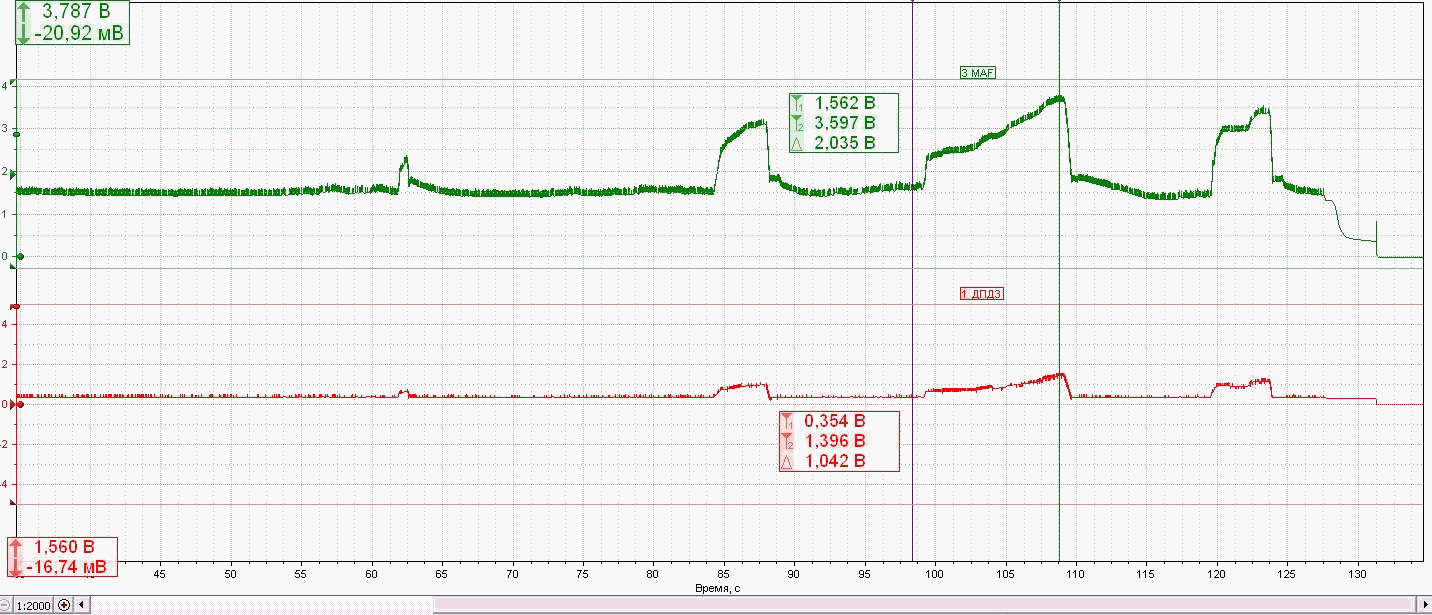

Так, кое-что глянул. Заодно сегодня впервые подключил свой MtPro4 )
Машина повела себя неожиданно: начала дёргаться буквально сразу после запуска (1-2 мин). А потом почти всё время глохла ((
Да, по просьбе клиента поменял свечи, ноль изменений.
1) напряжение MAF зажигание вкл: 0.3 В
2) осцилограмма MAF, это обороты уже плавают как на видео. Но выглядит всё красиво. На последней перегазовке провальчик - это когда чуть не заглохла. Хотя не уверен, может это я так подгазовал. Но в моменты когда машина хочет заглохнуть, подсветка на приборке тож немного тухнет. ещё: 3) сделал запись времени открытия форсунок на хх в течение 2-3 мин, оно в основном 6 мс. но моментами есть и 1.5 мс, и 10 мс.

Re: Pathfinder 1998 3.3 очень неравномерно работает.
I. Для начала о терминах, что, предполагаю, не помешает.
II. "напряжение MAF зажигание вкл: 0.3 В" - повод для безотлагательной замены этого датчика
Доп. аргументы. Топливные коррекции 60% (норма 100%) и значение MAF (4.34 g/sec) при ХХ (скорость вращения двигателя при этом = ?)
III. IACV-AAC/V = 61%, наверняка предполагает необходимость последующей регулировки скорости ХХ (прогретого двигателя).
Остальные "запрошенные" осциллограммы?
