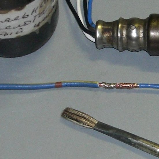

Тогда обязательный "встречный" вопрос: какой флюс использовался при пайке проводов?
Примечание. Denso для своих датчиков использует т.н. "сталистые" провода, которые с помощью канифоли, ну никак не залудить (viewtopic.php?f=15&t=483&p=3817#p3817)
Но зато при использовании раствора хлористого цинка они паяются "на ура" ;) (http://alflash.com.ua/O2/0049.jpg)
