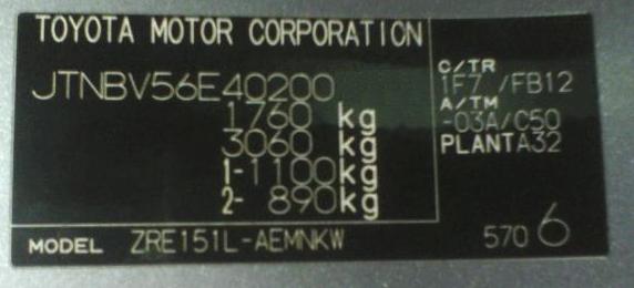

Доброго,периодически пропадает электроусилитель руля,загорается лампа P/S. Код неисправности С1554. Вопрос ,где находится это реле.

Похоже, что "виновник" кода неисправности C1554 Power Supply Relay Failure (неисправность реле источника питания) расположен в БУ EPS (Part.No. 89650-12370)
В viewtopic.php?f=18&t=771#p8337 упомянут TSB об этом коде.
В Сети можно найти примеры успешной замены реле и/или пропайке его контактов на ПП.
Также описан и такой экстравагантный способ "лечения" [quote="'ремонт'" DTC C1554"]Снял клемму аккумулятора, снял всю пластмассу с руля и ниже (этого можно не делать). Далее [censored] залез головой под руль и стал стучать ручкой отвертки. С первой попытки ничего не вышло. Повторил процедуру загнувшись поудобнее, и вдруг, на 2 ударе от блока раздался ответный шелчок. Тут меня посетило счастье. Подсоединил клемму к аккумулятору и все - шоколад.[/quote]

p.s. Возможно эта проблема (DTC 1554) известна TOYOTA MOTOR EUROPE NV / SA с 2009 года.
Согласно TSB CP-0080T-0209-EN (EPS malfunction resulting in DTC C1555 or C1554) в моделях ZZE150, ZRE151, NDE150, ADE150, ADE157: the EPS computer (computer assy power steering) has been changed, т.е подлежали замене.
Офф. Подобная судьба ждет (TSB 5KET-020) и БУ EPS Camry и Highlander (GSV50; ASU50; GSU50; GSU55), выпущенные в последние 4 месяца 2014 г.
