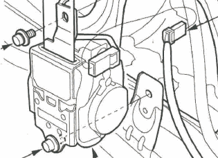

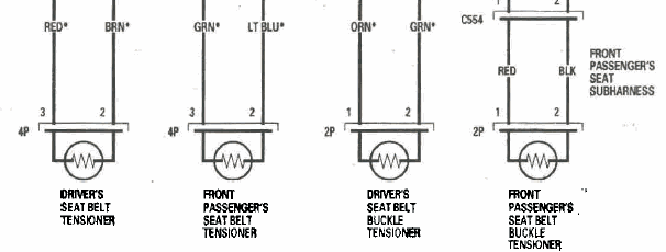

alfa писал(а):...все пиропатроны целые...
И в натяжителе, ии возможно, фиксатор ремней тоже?
Seat Belt Tensioner Retractor
