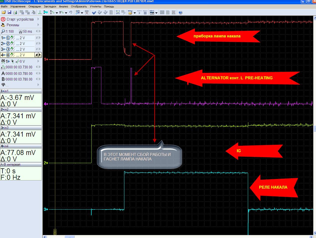

Неадекватная работа Pre-HeatingSystem
Лампа накала загорается на пол секунды и гаснет.
Накал работает как бы в два этапа (после вкл зажигания 5-10сек выкл и при старте 5-10сек, ну в зависимости от температуры)
Обнаружено следующее: при включении зажигания Приборка "промаргивает" пол секунды, Pre-HeatingSystem видимо думает, что завелись,
вырубает накал, потом опять включает.
Все "пины" на Pre-Heating проверенны IGT ST2 WTS GPR присутствуют, все сигналы в норме,за исключением ALTERNATOR L.
На нем и проскакивает подозрительный импульс. Импульс проскакивает и с откл. Pre-HeatingSystem

50 ms/div.
50 ms/div.

За ПДФки благодарю, подтвердилось, что вычислил в "рукопашную".
Ну и тут, как всегда.
Выяснилось, что клиент никогда не видел, как она нормально работает, генератор не родной (но фишк. совпадают)
Ошибками там даже и не пахло. Там вообще кроме приборки ничего нет! Дизель обсолютно "безмозглый и без "бодика".
Вся диагн. по "потуханию" лампочек на приборке которые завязаны на Генератор на вх. L.
2 АКБ в паралель "наколхожены" (но места вроде штатные").
Последнее что выяснил "глючить" начинает если, на IG висит клапан ТНВД. Отключаеш, все прихожит в норму.
Клапан исправный. И я нигде не вижу лишних импульсов, бросков напряжения и тд при дефекте.
Остается только регулятор напряжения. Завтра поменяю, отпишусь.

Ха.! Токо что "спалил" регулятор, ну этот вход L. (провода сматывал, тел. зазвонил) :D
Вот за одно и проверю, в ем ли счастие.

Регулятор заменен, все заработало как положенно.
Генератор denso 120А
Стоял TRANSPO IN437-2492
Поставил ND 135737
