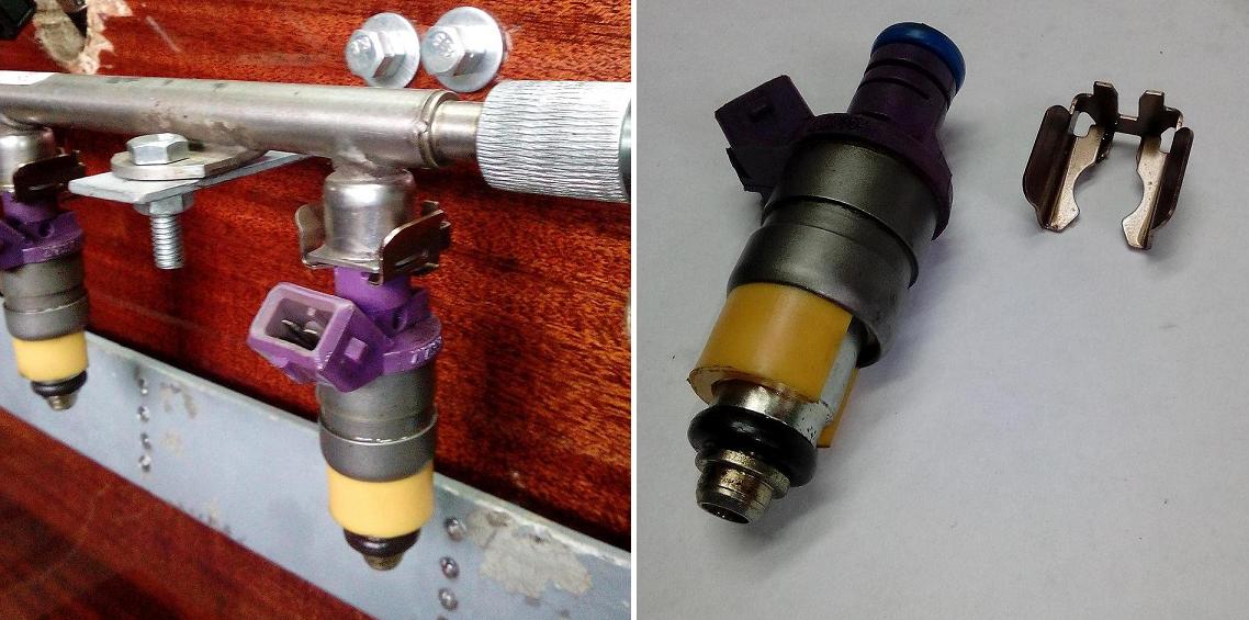

Плиз, поясните как именно форсунки фиксируются в рампе и, если можно, фотки их фиксатора.

Здравствуйте. Как и обещал, выкладываю фотографии защёлок для форсунок. Извените, что так долго, всё сделал при первой же возможности. Рампа от Газелевского двигателя ЗМЗ 406, а защелки Вазовские. Хотя эта рампа продаётся уже в комплекте с защёлками, мне Вазовские понравились больше, то есть, удобнее.

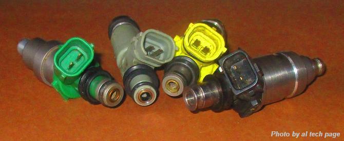

Какой диаметр "хвостовика" у ваших форсунок? У тех. что на фото 10.5 мм
