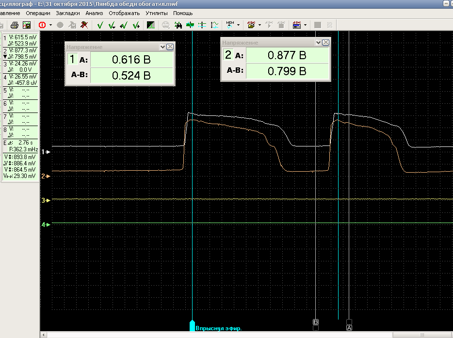

Осциллограмма двух лямбд, (уточню, что в этом авто мотор V6, а лямбд 2 шт, только перед катализатором), показала, что лямбда левой головы, то "зависает" в высоком уровне, то вдруг "просыпается и начинает работать.
Проверка лямбд на обеднение, (отключал форсунку левой головы) и на обогащение, (Впрыскивал эфир перед дросселем), показала, что "подозреваемая" лямбда хорошо реагирует как на обеднение, так и на обогащение.
Лог Ауди.png (6.19 КБ) 57263 просмотра
