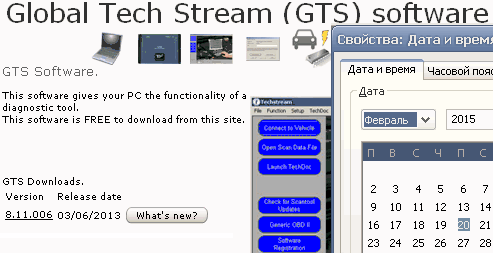

Сейчас (20.02.2015) на той странице в свободном доступе только версия 8.11.006 (03/06/2013):
Global Tech Stream (GTS) software

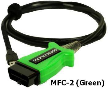

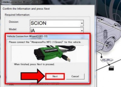

Какой то новый Мангуст в баговом листе указан - MongoosePro MFC 2 (Green)?
Кто в курсе?
Re: Toyota Techstream (TS)
Задал вопрос на форуме Drewtech и на iATN.
Надеюсь, там в курсе и ответят ;)
MFC-2 (Green)
MFC-2 (Green)
MFC-2 (Green) in Techstream
Техподдержка Drewtech в ответе на писал(а):...The new Pro MFC2 cable adds a 2nd CAN channel for some of the newer Toyota vehicles that may use the 2nd CAN channel in their vehicles...
