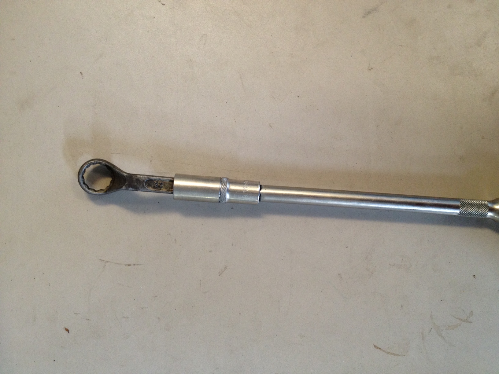

От себя лишь добавлю небольшую заметку в практической части данного вопроса. Вот этими инструментами обычно решается замена A/F Sensor без особых проблем :wink: :
Re: Lexus GX460 2011 P0158
Но в данном конкретном случае очень удобным и эффективным оказалось применение вот этой пары железячек :mrgreen: :
