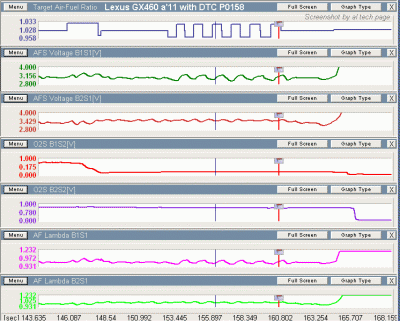

Контрольную поездку согласно вышеописанной методике провести не удалось. Была возможность выехать на прошлое место тестов и достаточно быстро в очередной раз спровоцировать появление DTC P0158.
На этот раз перечень параметров был шире. Если взять за основу простой метод сравнения параметров половинок двигателя, то в глаза даже неопытного человека бросается нетипичное поведение (по сравнению со всей поездкой) параметра Target A/F Ratio. Про разность значении напряжении AFS и O2 Sensor конечно речь не идет.

Вау! Мечты сбываются и наконец-то реализованно
alflash в https://forum.alflash.com.ua/viewtopic.php?f=18&t=1094&p=9146#p9146 писал(а):И напомню. что особенно интересует "поймать" процесс когда БУ выполняет "Active Air-fuel Ratio Control" (параметр "Target Air-Fuel Ratio")...
alflash в https://forum.alflash.com.ua/viewtopic.php?f=18&t=837&p=6657#p6657 писал(а):...Хорошо бы во время Drive Pattern "поймать" и записать лог режима проверки "Active Air-Fuel Ratio Control"...
Поскольку
alflash, цитируя RM, в https://forum.alflash.com.ua/viewtopic.php?f=18&t=837&start=45#p6681 писал(а):... When the target air-fuel ratio is lean and the voltage output is 0.59 V or more (rich) during Active Air-fuel Ratio Control, the ECM determines that the sensor voltage output is abnormally high, and sets DTC P0138 or P0158.
"То, о чем так долго говорили большевики, свершилось" :D и в этом логе мы можем наблюдать во всей красе "исторический" момент, когда БУ осуществляет один из этапов Active Air-Fuel Ratio Control, несколько раз изменяя состав смеси от 15.69:1 до 14.03 и обратно:
А затем проверяет (в том числе) напряжения downstream HO2S.
Поведение параметра Target A/F Ratio в это время, я бы сказал, вполне типично, прогнозируемо и адекватно.
Особенно, когда авто движется в рекомендованных скоростных режимах в течение достаточных промежутках времени.
