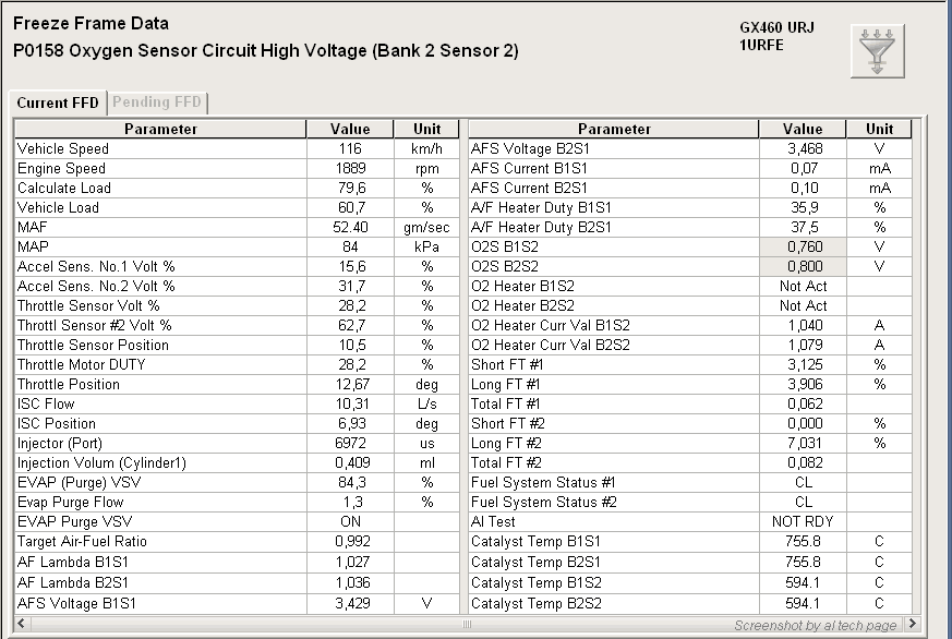

Анамнез:
1. Появляется P0158 (P0158 - Oxygen Sensor Circuit High Voltage Bank 2 Sensor 2) при движении только по трассе, если ездить активно то может не загораться целый месяц.
2. Повышенный расход топлива.
3. Наблюдается действительное повышение напряжение лямбда B2S2 после прогазовки. При этом B1S2 ведет себя по другому сразу после прогазовки, продолжает какое-то время находится в зоне бедной смеси, но через определенное время график B1S2 и B2S2 становятся похожими и улетают вверх. А вот подозреваемый В2S2 сразу после набора оборотов улетает обратно вверх по напряжению и там висит.
4. В лог файле лист здоровья и результат записи резкой прогазовки до 4000 об/мин один раз, продолжение записать не удалось к сожалению, т.к. программа наотрез отказалась нормально работать. Вопросы:
1. Как действовать в данной ситуации?
2. Bank2 на данном моторе V8 насколько я помню находиться справа (пассажирская сторона), верно?
3. Возможно ли применение на роль S2 универсального лямбда Denso DOX-0109?
4. Фриз-кадра я так понимаю нет, или я его не активировал?
5. Согласно TSB EG-0030L-0214 калибровку CID 360E7200 которая сейчас и присутствует, нужно заменить на CID 360E7400. Какие еще проблемы кроме повреждения катализатора решает эта калибровка?
Подозрение на AFRS B2S1 естественно есть. А почему bank1 тоже уходит в зону обогащения смеси? Синхронизация банков?
Благодарю!

Завтра приезжает GX460, владелец позвонил и сообщил, что неисправность наконец-то появилась. Итак, что требуется проверить по приезду:
1. По данному коду P0158 сохранить/просмотреть Freeze Frame.
2. Выполнить и записать Active Test "A/F Control" (Control the Injection Volume for A/F Sensor).
Параметры для записи - RPM, MAF, B1S1, B1S2, B2S1, B2S2. вторая запись - RPM, MAF, SFT B1, LFT B1, SFT B2, LFT B2.
Насколько я понимаю главная задача понять что происходит с показаниями датчиков и расчетными параметрами системы при принудительном изменении состава смеси на каждой стороне и сравнить их. А состав смеси при Active Test "A/F Control", регулируется путем изменения длительности открытия форсунок при неизменном расходе воздуха и доводит систему до указанной топливной коррекции от - 12.5% до +25%. Верно?

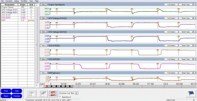

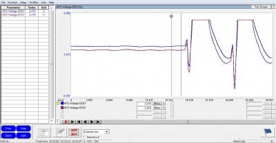

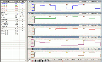

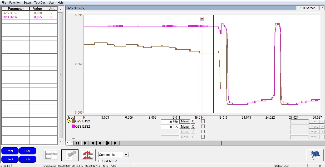

На изменение состава смеси двигатель обычно реагирует и скоростью вращения (при неизменном положении др. заслонки.
Вот пример результатов активного теста "A/F Control", который днями делал во Пскове на RX300:основной проблемой которого, было такое состояние MAF:

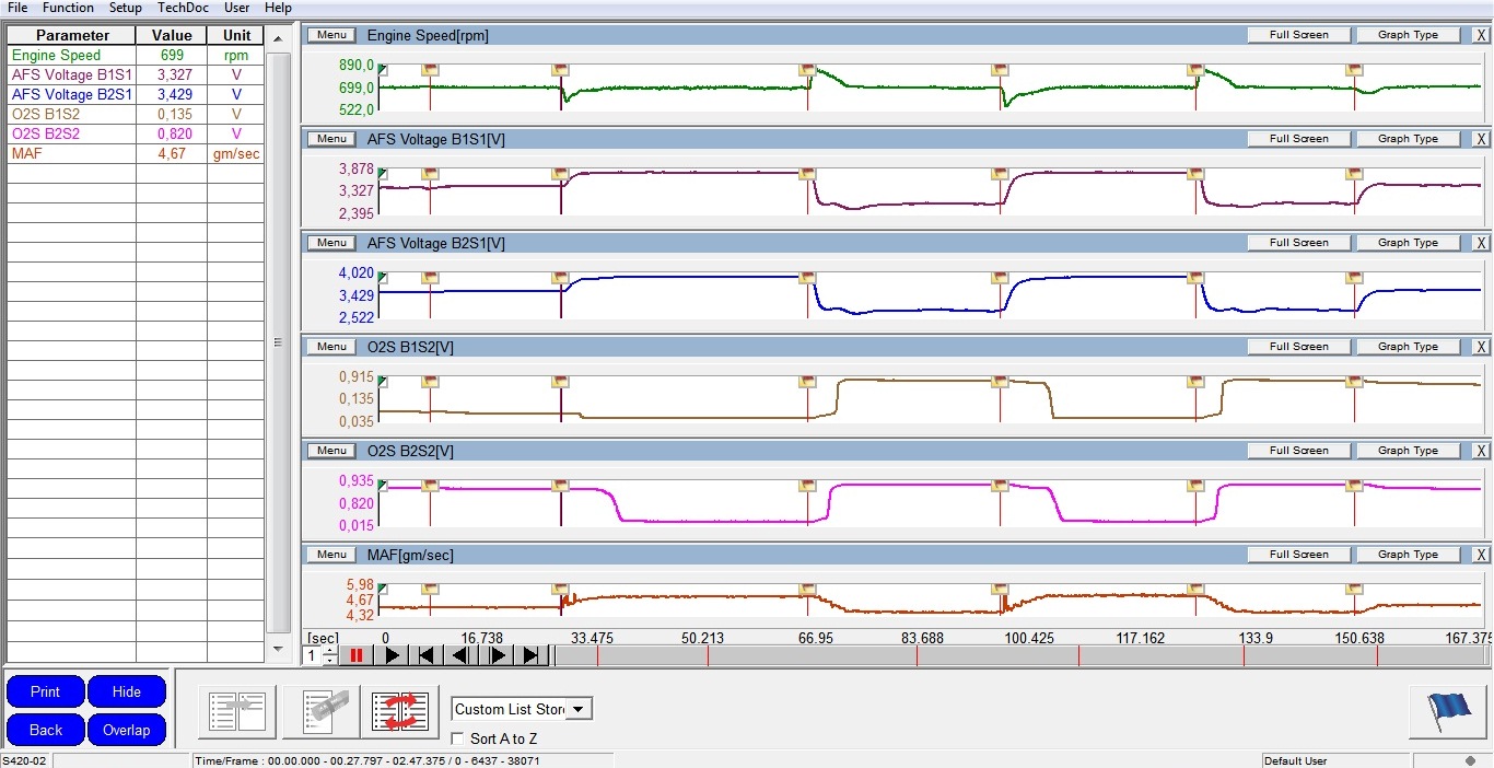

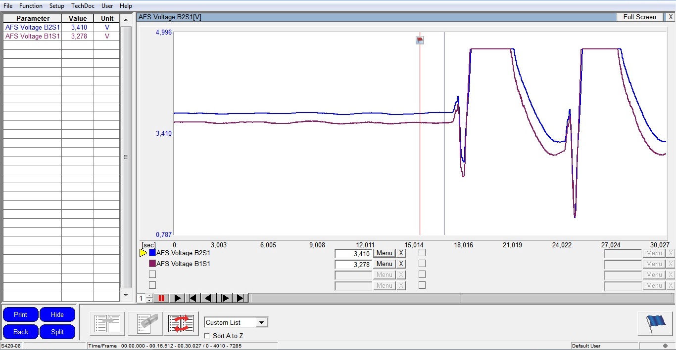

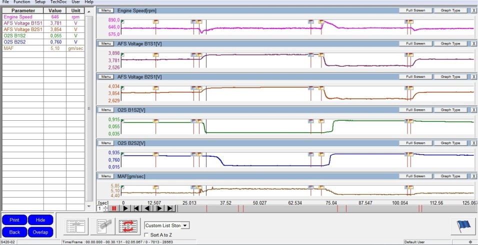

Первый блин всегда комом
Пока смог только так. А еще когда хозяин автомобиля сидит и отвлекает - это вносит свои коррективы в процесс изучения

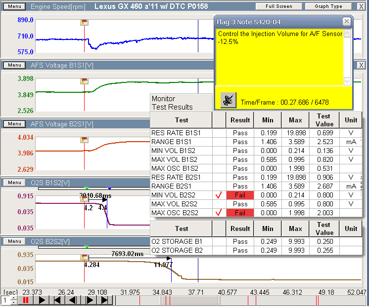

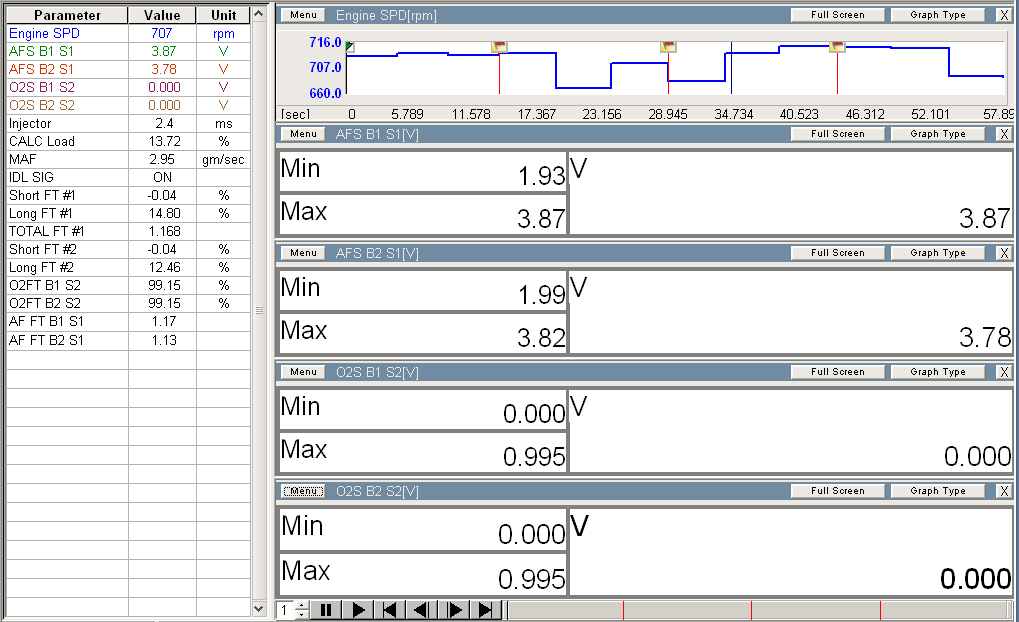

Глядя на графики уже спокойно за рабочим столом, увидел и вспомнил что начальные условия при выполнении тестов были разные. Т.е. B1S2 и B2S2 находятся на принципиально разном уровне напряжения. Вот этот момент постараюсь завтра уточнить. Потому как при длительной работе на ХХ уровень напряжения на задних лямбда становится разным.
Топливные коррекции записать не удалось, ввиду того что на протяжении всей записи показания не менялись.
В целом программа работает не плохо, но при записи логов начинает реально тормозить. Зависит ли это от шнурка интересно? У меня на данный момент OP 2.0 оригинал из США.
Re: Lexus GX460 2011 P0158

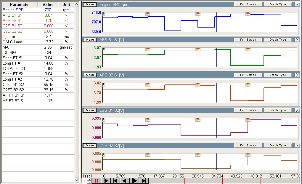

В силу недостаточной информативности логов (скорее их скудности), пока (по результатам Active Test*) можно сделать только один (вероятный) вывод: все кислородные датчики исправны (на обеднение/обогащение смеси откликаются в нужную сторону и в достаточном диапазоне).
Не исключаю, что причина этого кода ("усталость" возможности катализатора накапливать кислород- ?) можно увидеть в предыдущем (первом) логе.
Примечание. Логи с "нажатием на педаль газа" следует проводить примерно по такому "алгоритму" (с дополнением данных всех O2S:
и при однократном резком нажатии на неё. Естественно с контекстным (проблеме) расширенным набором выбанных параметров.
Одной из причин "торможения" PC может быть то, что если при записи выводить значения в граф. виде, то на отображение графиков может тратиться неоправданно много времени.
* p.s. Но с другой стороны не совсем понятен такой результат времени отклика на обеднение смеси.и непонятка "что не так" в FFD p.s.s. Вот бы записать лог контрольной поездки, в котором оказались бы сохранены данные при выполнении БУ самопроверки (aka "Active AF Control") этих датчиков и катов ...

Самое время сделать "работу над ошибками" и записать логи еще раз с учетом вышеуказанных условии.
И почему-то мне очень хочется поменять форсунки с одного банка на другой! Но пока не знаю, откуда такое желание.

1. http://www.alflash.com.ua/avtovideo/lib ... 001-10.pdf - прекрасно понимаю что в данном бюллетене нет указанного двигателя, но с другой стороны проблема кода P0158 согласно этого же бюллетеня заключается в самом датчике AFS B#S1. И по этой причине его вполне можно применить к другим двс.
2. Значения показании датчиков AFS B#S1 и O2 B#S2 очень даже совпадают с выложенным выше FFD.
Бюллетень говорит: Is the AFS Voltage B#S1 = 3.35~3.70V AND the O2S B#S2 = 0.70∼0.90V?
Выложенный FFD: AFS Voltage B2S1 = 3.468V and O2S B2S2 = 0.800 V.
Насколько я понимаю суть проблемы - AFS регистрирует бедную смесь, при этом O2 B2S2 регистрирует богатую. Временной промежуток работы двс при данных значениях определяется условием возникновения этого кода. Но если блок данный код фиксирует значит контрольное время выполнено.
3. Смущает факт что в том же FFD ситуация по Bank 1 аналогичная, единственное что возникновение кода P0158 вносит изменение в работу мотора и по Bank1 условие не успевает выполниться. Ну либо AFS B1S1 еще просто живой...
4. А вот адекватность реагирования AFS B1S1 и AFS B2S1 во время прохождения теста Active Test "A/F Control" (Control the Injection Volume for A/F Sensor) можно объяснить тем что это как никак условия ХХ. На оборотах и нагрузке всё может быть совершенно по другому. В связи с этим я полностью согласен с:

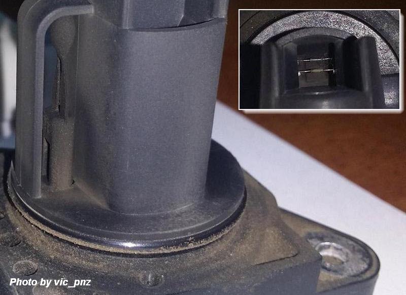

Действительно, тот сервистный бюллетень на практике (viewtopic.php?f=18&t=481&p=3818#p3818, viewtopic.php?f=18&t=837&hilit=P0158&start=60#p6758, http://alflash.com.ua/p0606e.htm) подтверждает свою правомочность для двигателя 2GR-FE.
Насколько он применим для этого 1UR-FE - не знаю.
Для уточнения необходимы логи с бОльшим количеством сохраненных контекстных параметров.
Если решитесь на замену A/F Ratio B2S1, запишите логи до и после замены.
