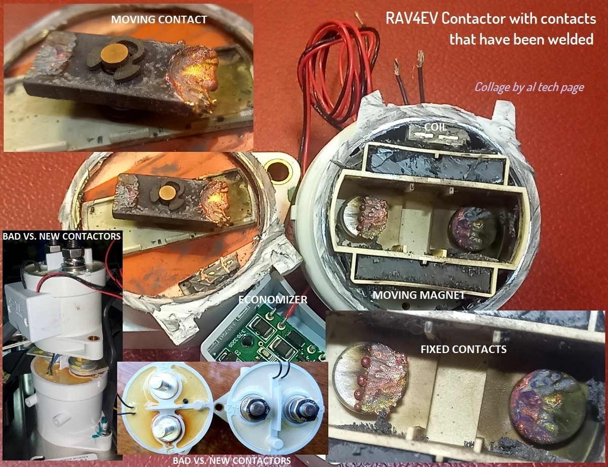

"Ужасы нашего городка".
Контактор "склеил ласты" в прямом смысле этого слова
Состояние его контактной группы RAV4EV (141 000 km):
А тут оно крупным планом:

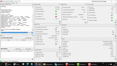

Проверка зарядки с помощью удаленной диагностики после ремонта зарядного устройства этого RAV4EV (в Вирджинии, США):
Update
Выполнение обязательной после ремонта процедуры удаления воздуха из систем охлаждения RAV4EV средствами удаленной диагностики.
Примечание.
Удаление воздуха из охлаждающей жидкости.
Эта процедура запускает насосы и клапаны thermal system с различной производительностью и конфигурацией систем охлаждения, чтобы удалить любые пузырьки воздуха, попавшие в систему охлаждения.
Рекомендуется выполнять эту процедуру и доливать охлаждающую жидкость по мере необходимости каждый раз при отключении/замене какого-либо компонента контура охлаждающей жидкости – высоковольтной аккумуляторной батареи, приводного устройства, зарядного устройства и нагревателя охлаждающей жидкости аккумуляторной батареи.
