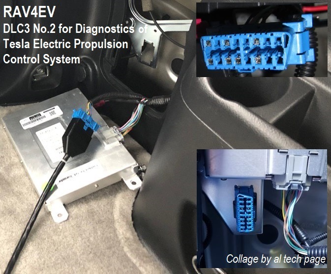

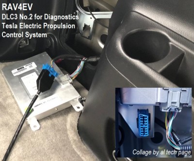

DLC3 No.2 on Toyota RAV4 EV

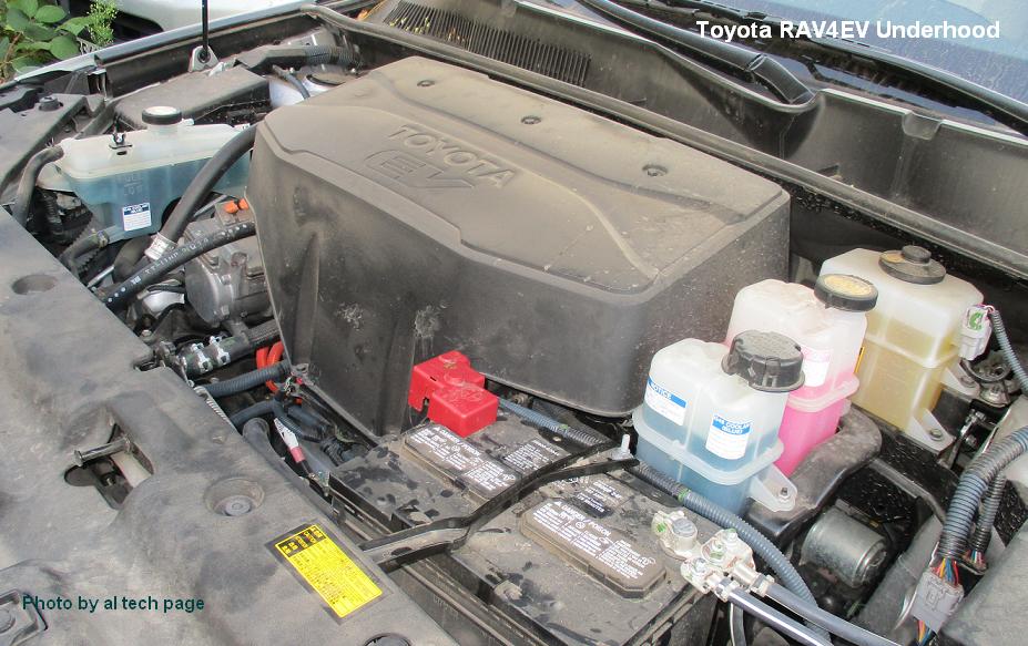

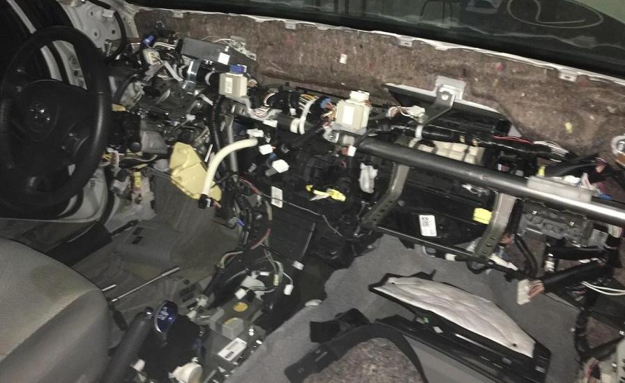

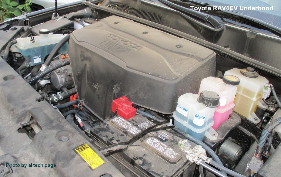

Underhood
Underhood
alflash писал(а):...можно радоваться, что таких "электричек"* будет выпущено пока всего лишь 2,600 штук ;)
И надеяться, что у нас никто сдуру не купит его, т.к. для устранения некоторых причин такого мрачного сообщения, некоторым придется везти авто обратно в California.

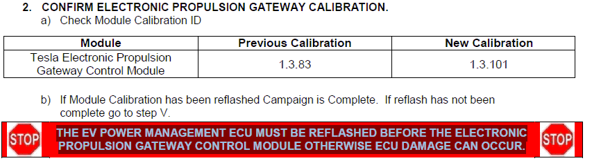

Сервисный бюллетень о необходимости перепрограммирования RAV4 2012MY не заставил себя ждать ;)
В TSB T-SB-0050-13 сообщается, что "The EV Gateway Control ECU logic has been updated to improve vehicle operation and charging timer operation.", что выражется в замене версии ПО Cal. ID 1.3.37 на новую с ID 1.3.57.
Но нас больше интересует сам процесс и его инструментально-программный "обвес".

Хотя уже понятно, что разъем (DLC3 No.2) - "не подарок"

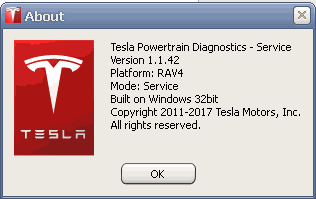

Если кому доведется перепрограммировать* RAV4 EV (2012MY), - во вложении был архив англоязычного описания этого процесса
* Например, согласно выше упомянутому, сервисному бюллетеню о перепрограммировании "ECU Software Update: Charging System Improvement", "The EV Gateway Control ECU logic has been updated to improve vehicle operation and charging timer operation."

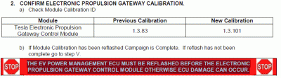

Согласно другому TSB ("EV System Software Update"), "The RAV4 EV (2012 – 2014MY) Power Management Control ECU and EV Gateway Control ECU software has been updated to improve charging performance. To ensure the best ownership experience, it is important to confirm the software is the most current version available. Use the following procedure to reprogram the RAV4 EV Power Management Control ECU and EV Gateway Control ECU."
New Callibration ID 1.3.101
p.s. Особенно неприятно то, что в Украине почти ни у кого нет ПО (Tesla Powertrain Service Diagnostics RAV4)

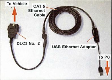

Tesla RAV4 EV Diagnostic Cable

p.s.s. И не до конца ясно что делать после сравнения рекомендованных и фактических ID ПО (аналогичного авто тоже с кодом неисправности DTC P312F*, details code No.2 = 448)...

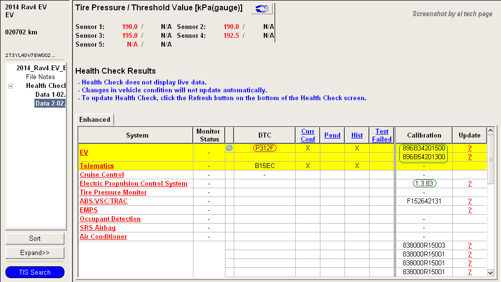

Версия ПО 1.3.101, а внешне проблема выглядит также.

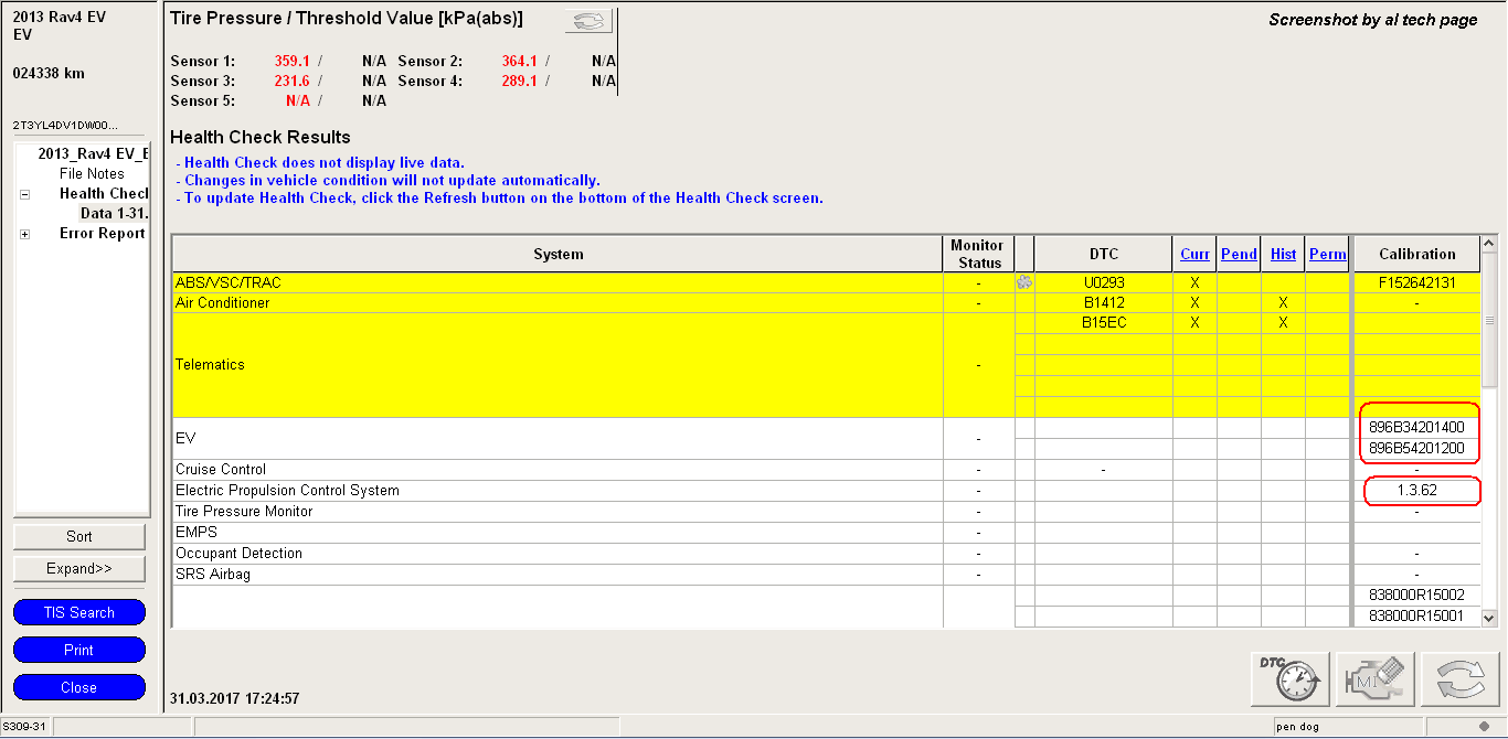

RAV4 EV Health Check Results

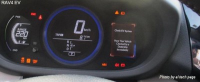

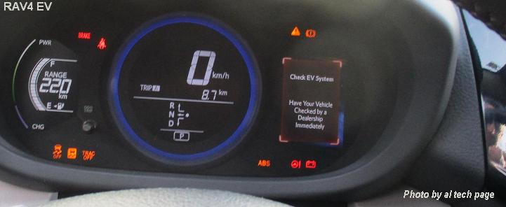

В авто с Electric Propulsion Control System Calibration 1.3.101 (устранение программных глюков, в т.ч. и с датчиком скорости) тоже встречается DTC P312F (details code No.2 = 448), но какие именно код (ы) при этом и имеют место быть в тесловском БУ - (пока?) неизвестно.
Check EV System Message
Хотя Reflash нужен по-любому.

"RAV4 EV ECU Flash Reprogramming Procedure is required Tesla Powertrain Service Diagnostic Software version 0.5.23 or later ."

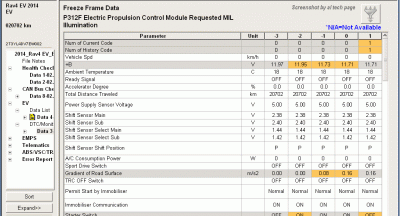

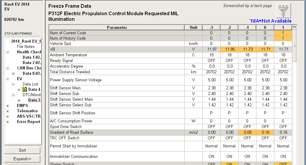

RAV4 EV Freeze Frame Data to DTC P312F (Info Code 448)

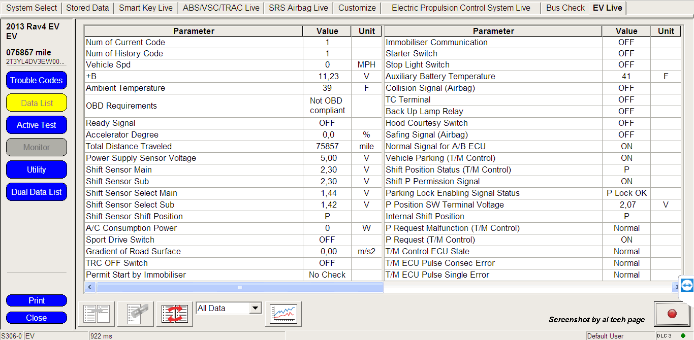

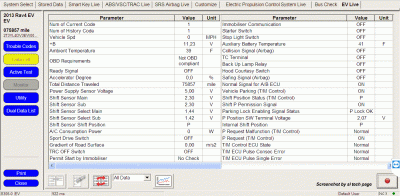

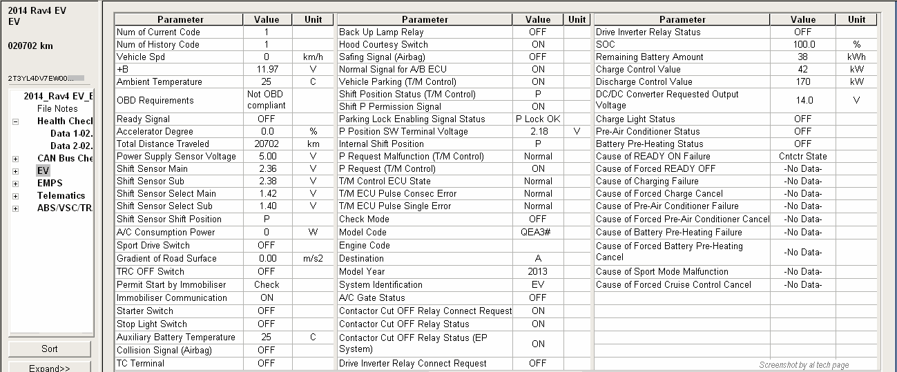

EV Scan Data of RAV4EV
RAV4 EV Repair Manual (RM2510U) писал(а):Note to DTC P312F-448. "When a malfunction occurs in the electric propulsion control system, an electric propulsion control system malfunction signal is sent to the power management control ECU from the EV gateway control ECU. When the power management control ECU receives this malfunction signal, this DTC is output".

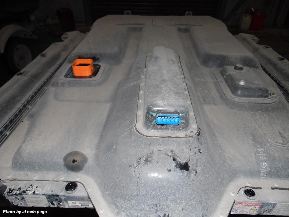

Now this RAV4EV use Firmware Version 1.3.101

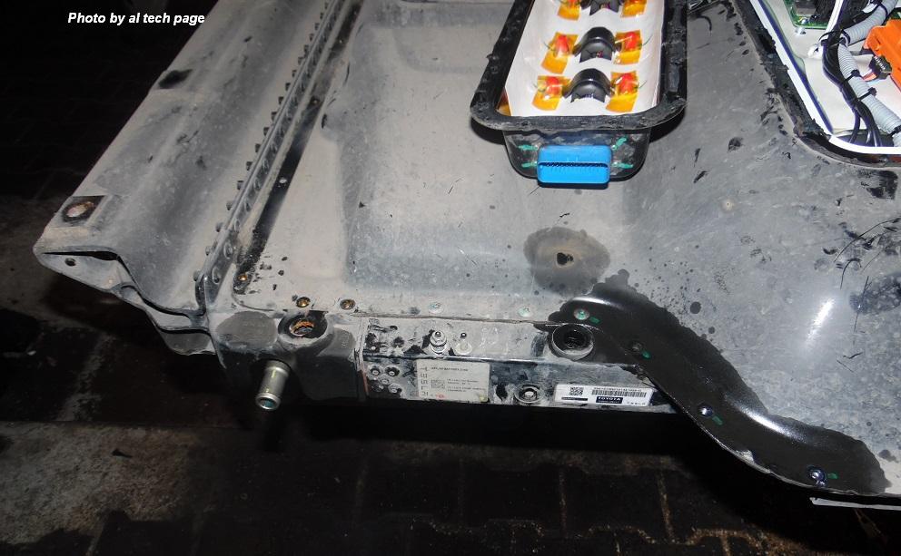

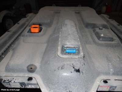

Увы, но этого мало и, видимо, придётся "нырять" в ВВ батарейку из-за дурацк ого кода BMS_f071 и этого BMS_f073 (The battery management system (BMS) detected abnormal HV bus behavior during precharge).
1/2 off (для справки). Toyota DTC 0A4006 соответствует Tesla DTC THC_D0006.

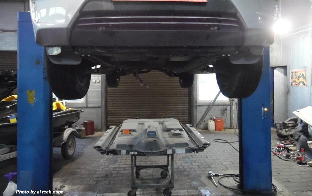

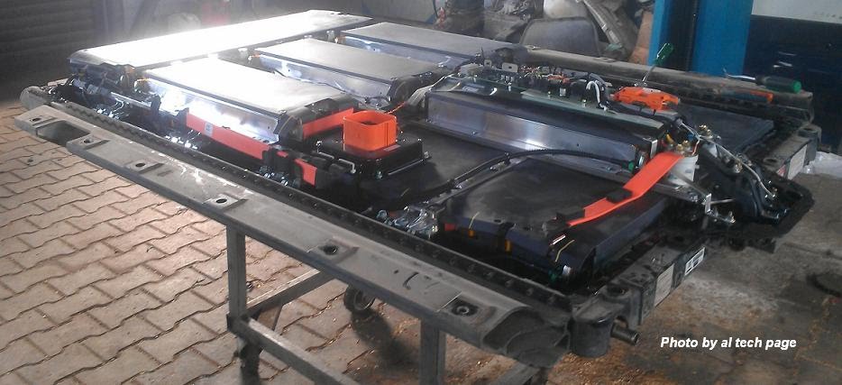

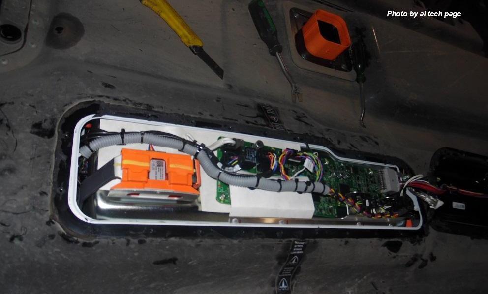

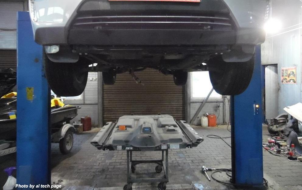

Update. RAV4EV HV battery in independent service shop
Сообщения: 4049
А вот зарисовались ещё два потенциальных пациента.
Один явно просится на перепрограммирование тойтовского блока EV и тесловских БУ
Второй тоже с DTC P312F
И в таком состоянии
Пора покупать тойото-тесловский VIM и ковёр-самолёт :D

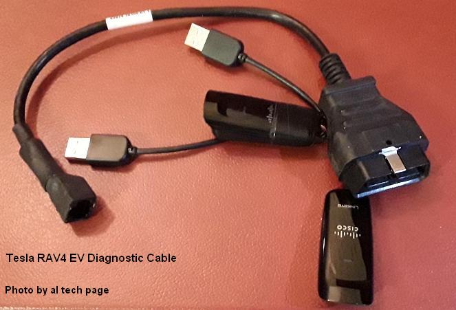

OEM Tesla RAV4 EV Diagnostic Cable
