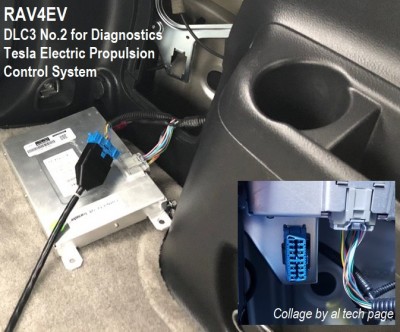

The RAV4EV powertrain uses two onboard self-diagnostic systems:
• OBD-II system: Some powertrain DTCs and scan data can be accessed with Toyota’s Techstream scan tool. However, most of this data, such as airbag or shift selector codes, is somewhat peripheral to the RAV4EV’s powertrain components.
• Proprietary system: Most powertrain component codes and data (i.e. related to the RAV4EV’s battery pack, charge control system, inverter, electric motor, and DC-DC converter) use a proprietary format and communication protocol, and are accessed by connecting a device called an "electric propulsion diagnostic tool" to a unique connector at the rear of the vehicle.
DLC3 No.2 on Toyota RAV4 EV

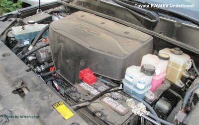

Underhood
Underhood
alflash писал(а):...можно радоваться, что таких "электричек"* будет выпущено пока всего лишь 2,600 штук ;)
И надеяться, что у нас никто сдуру не купит его, т.к. для устранения некоторых причин такого мрачного сообщения, некоторым придется везти авто обратно в California.

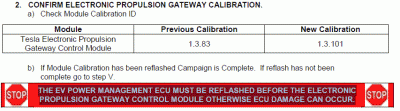

Согласно другому TSB ("EV System Software Update"), "The RAV4 EV (2012 – 2014MY) Power Management Control ECU and EV Gateway Control ECU software has been updated to improve charging performance. To ensure the best ownership experience, it is important to confirm the software is the most current version available. Use the following procedure to reprogram the RAV4 EV Power Management Control ECU and EV Gateway Control ECU."
New Callibration ID 1.3.101

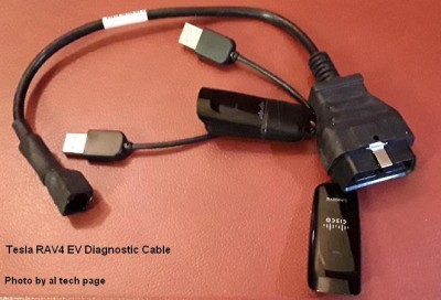

p.s. Особенно неприятно то, что в Украине почти ни у кого нет ПО (Tesla Powertrain Service Diagnostics RAV4)
да и интерфейс для перепрограммирования БУ Electric Propulsion System этого авто - большая редкость.

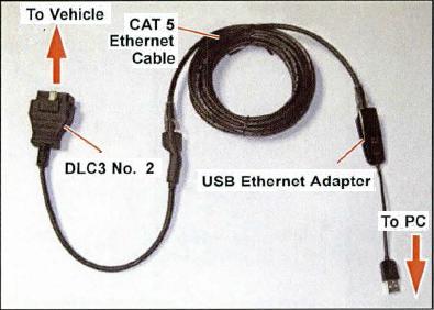

Tesla RAV4 EV Diagnostic Cable

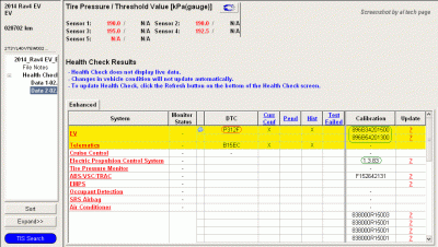

p.s.s. И не до конца ясно что делать после сравнения рекомендованных и фактических ID ПО (аналогичного авто тоже с кодом неисправности DTC P312F*, details code No.2 = 448)...
Версия ПО 1.3.101, а внешне проблема выглядит также.
RAV4 EV Health Check Results
В авто с Electric Propulsion Control System Calibration 1.3.101 (устранение программных глюков, в т.ч. и с датчиком скорости) тоже встречается DTC P312F (details code No.2 = 448), но какие именно код (ы) при этом и имеют место быть в тесловском БУ - (пока?) неизвестно.

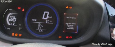

Check EV System Message
Хотя Reflash нужен по-любому.

(a) Connect the RAV4 EV diagnostic tool to the No. 2 DLC3.
(b) Turn the power switch on (IG).
(c) Turn the RAV4 EV diagnostic tool on.

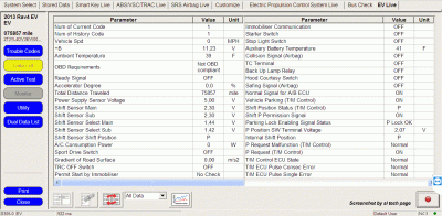

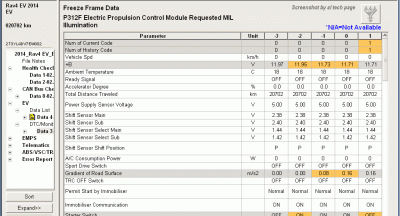

RAV4 EV Freeze Frame Data to DTC P312F (Info Code 448)

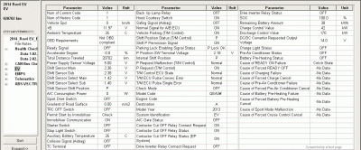

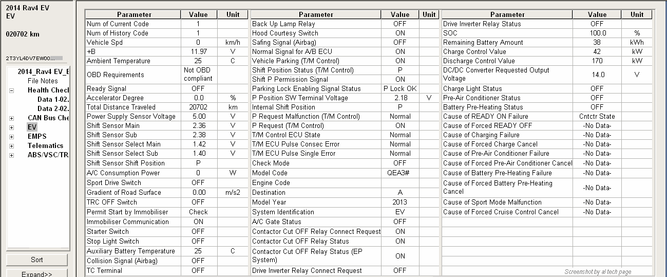

EV Scan Data of RAV4EV
RAV4 EV Repair Manual (RM2510U) писал(а):Note to DTC P312F-448. "When a malfunction occurs in the electric propulsion control system, an electric propulsion control system malfunction signal is sent to the power management control ECU from the EV gateway control ECU. When the power management control ECU receives this malfunction signal, this DTC is output".

Самодельный интерфейс для ПО диагностики блоков Тесла RAV4 EV (в стиле "я его слепила из того, что было..." :mrgreen: )

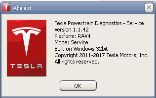

Now this RAV4EV use Firmware Version 1.3.101
Увы, но этого мало и, видимо, придётся "нырять" в ВВ батарейку из-за дурацк ого кода BMS_f071 и этого BMS_f073 (The battery management system (BMS) detected abnormal HV bus behavior during precharge).

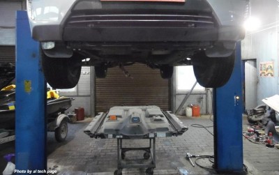

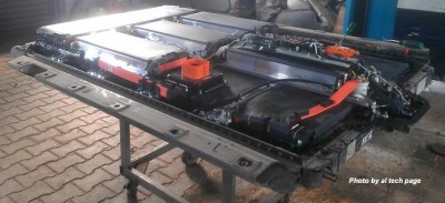

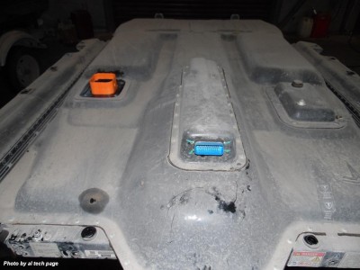

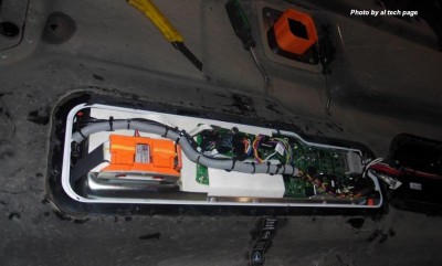

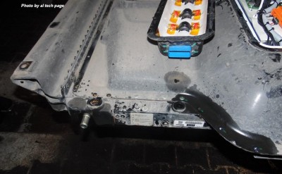

Update. RAV4EV HV battery in independent service shop
А вот зарисовались ещё два потенциальных пациента.
Один явно просится на перепрограммирование тойтовского блока EV и тесловских БУ
Второй тоже с DTC P312F
И в таком состоянии
Пора покупать тойото-тесловский VIM и ковёр-самолёт :D
Судя по последнему фото не перевелись еще могущие шпециалисты...:-)

OEM Tesla RAV4 EV Diagnostic Cable
