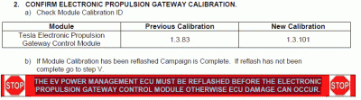

Согласно другому TSB ("EV System Software Update"), "The RAV4 EV (2012 – 2014MY) Power Management Control ECU and EV Gateway Control ECU software has been updated to improve charging performance. To ensure the best ownership experience, it is important to confirm the software is the most current version available. Use the following procedure to reprogram the RAV4 EV Power Management Control ECU and EV Gateway Control ECU."
- New Callibration ID 1.3.101

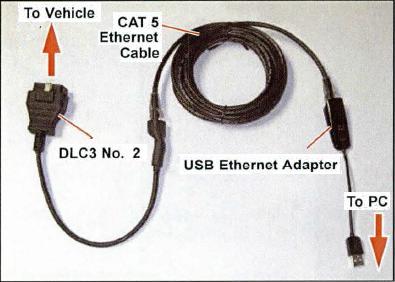

да и интерфейс для перепрограммирования БУ Electric Propulsion System этого авто - большая редкость.
- Tesla RAV4 EV Diagnostic Cable
- tesla_cable.jpg (20.48 КБ) 1850368 просмотров

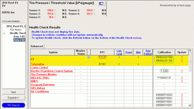

p.s.s. И не до конца ясно что делать после сравнения рекомендованных и фактических ID ПО (аналогичного авто тоже с кодом неисправности DTC P312F
*, details code No.2 = 448)...
Версия ПО 1.3.101, а внешне проблема выглядит также.
- RAV4 EV Health Check Results
В авто с Electric Propulsion Control System Calibration 1.3.101 (устранение программных глюков, в т.ч. и с датчиком скорости) тоже встречается DTC P312F (details code No.2 = 448), но какие именно код (ы) при этом и имеют место быть в тесловском БУ - (пока?)

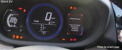

- Check EV System Message

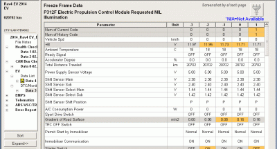

- RAV4 EV Freeze Frame Data to DTC P312F (Info Code 448)

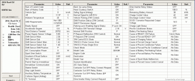

- EV Scan Data of RAV4EV
