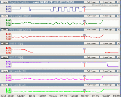

Сегодня удалось поймать неисправность "За хвост", т.е. появилось некое понимание какой алгоритм действий нужно провести для того чтобы неисправность появилась тогда когда нам нужно
Не буду вдаваться в подробности, приступлю сразу к делу:
1. В логах много как говорится ненужной информации, удалять которую не стал. Нас интересует Data 9 и Data 11.
Data 9 - в данном логе присутствует набор параметров AF/O2 Sensor Operation Banked.
Data 11 - немного другой набор параметров Custom List Store.
Самый первый флаг означает момент фиксации глазами загорания индикатора "Check Engine" и временная задержка на нажатие кнопки Flag. Остальные флаги контрольные и обращать на них внимание не стоит.
2. К сожалению не добавил параметры работы форсунок, УОЗ и другие... Но дело поправимое, так как владелец адекватный (четко выполняет все требования при поездках) и готов приехать по звонку.
3. Момент появления DTC очень удобно было бы отследить в графике по параметру Engine Run Time. Но ввиду того что он не был мною включен в перечень при записи, пришлось несколько дольше искать точку появления DTC.

Контрольную поездку согласно вышеописанной методике провести не удалось. Была возможность выехать на прошлое место тестов и достаточно быстро в очередной раз спровоцировать появление DTC P0158.
На этот раз перечень параметров был шире. Если взять за основу простой метод сравнения параметров половинок двигателя, то в глаза даже неопытного человека бросается нетипичное поведение (по сравнению со всей поездкой) параметра Target A/F Ratio. Про разность значении напряжении AFS и O2 Sensor конечно речь не идет.

Marcinkevich писал(а):Контрольную поездку согласно вышеописанной методике провести не удалось. Была возможность выехать на прошлое место тестов и достаточно быстро в очередной раз спровоцировать появление DTC P0158.
Вау! Мечты сбываются и наконец-то реализованно
Поскольку
"То, о чем так долго говорили большевики, свершилось"
и в этом логе мы можем наблюдать во всей красе "исторический" момент, когда БУ осуществляет один из этапов Active Air-Fuel Ratio Control, несколько раз изменяя состав смеси от 15.69:1 до 14.03 и обратно:
- Active Air-Fuel Ratio Control
А затем проверяет (в том числе) напряжения downstream HO2S.
Поведение параметра Target A/F Ratio в это время, я бы сказал, вполне типично, прогнозируемо и адекватно.
Особенно, когда авто движется в рекомендованных скоростных режимах в течение достаточных промежутках времени.
viewtopic.php?f=18&t=1094&start=45#p9139)

В.П. понимаю что оценивать работу системы с датчиком который мягко скажем "Не в себе" не благодарное дело. Но всё же
Возможно будет интересно глянуть на логи с аналогичной машины, которую только ждет эта участь (замена AFS B2S1). Со своей стороны при появлении на горизонте такого GX460 обязательно запишу логи.
PS. И все таки параметр Target AF Ratio "зеркалит" с AFS B1S1 мне лично интересно почему?

Замена датчика AFS B2S1 решила вопрос появления кода P0158. Всем участникам, помогающим и болельщикам огромный респект!
