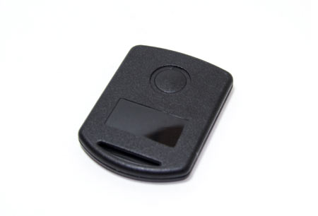

?А метка Cobra или Pandect ?
Можно фотку? Я полагаю это (ну если все таки виновата сигналка) значительно сузит диапазон поиска ибо будет понятен алгоритм работы всей "сборки"
Непонятно почему не заглохла без метки, вернее понятно. Видимо метка от Cobra и Cobra это только связь (блокировку сделать поленились) Пандора управляет Коброй, а не на оборот. И к стати запуск по GSM есть ? Или только оповещение ? И кто же тогда глушит по движению?
Ну если я Вас не слишком утомил. Просто вспомнились установки охранных комплексов, демонтаж или корректная переустановка после разных установщиков.

Запуск по GSM есть. И оповещение тоже. Кто глушит по движению - это и есть вопрос темыVVA писал(а):?А метка Cobra или Pandect ?
- cobra-color-metka.jpg (8.46 КБ) 25903 просмотра

Ну и тогда понятно почему поехала без метки (ну предположительно)
Кобра ничего не блокирует, а только звонит. А Пандора снялась по автозапуску.И поехал кататься, без метки, диспетчерская сразу начала названивать хозяину на телефон
