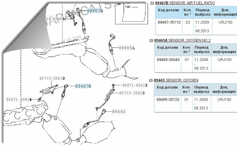

Для справки. OEM Part.No. кислородных датчиков этого Lexus GX460 (согласно japancats.ru)
Air/Fuel Ratio vs. Conventional O2 Sensors OEM Part.No.

Поводу датчика переднего дорогого: Я тоже не видел другого номерка как 89467-35110, НО на разных ресурсах они выглядят по разному: как с конической головкой (как в видео) так и с плоской. Причем код точно такой. То ли произошла замена модели для улучшения характеристик без изменения артикула (у меня например потекла помпа и новая с таким же артикулом изменена как раз в проблемном месте - сальнике). Просто те датчики, что я видел имеют на цилиндрической башке отверстия крупные и число физически такой датчик должен быть быстрее.

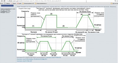

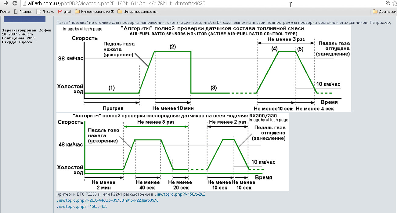

1. Активный тест "A/F Control" (http://alflash.com.ua/o2calif.htm) обычно выполняется с помощью диагн. сканера и обязательно при ХХ прогретого двигателя. При этом достаточно "смотреть" скорость вращения, MAF, напряжения всех 4-х кислородных датчиков (http://alflash.com.ua/phpBB2/download/file.php?id=1457).
2. Запишите логи
а) при неподвижной машине при таких скоростях вращения и времени их удержания, как показано в http://alflash.com.ua/phpBB2/download/file.php?id=1480
б) при тест-драйве (примерно как в viewtopic.php?f=18&t=611&p=4817&hilit=denso#p4825 и/или http://alflash.com.ua/OBDII/P0420/79065808.gif)
В обоих этих тестах записывайте значения Vehicle Speed, Engine Speed, Calculate Load, Vehicle Load, MAF, MAP, Accelerator Position, Throttle Sensor Volt, ISC Flow, ISC Position, ISC Feedback Value, ISC Learning Value, Deposit Loss Flow, Injector (Port), Injection Volum (Cylinder1), EVAP (Purge) VSV, Evap Purge, Flow, Target Air-Fuel Ratio, AF Lambda B1S1/B2S1, AFS Voltage B1S1/B2S1, Short FT #1/#2, Long FT #1/#2, Total FT #1/#2, Target EGR Position, EGR Step Position, Catalyst Temp ( B1S1/ B2S1, B1S2/ B2S2).

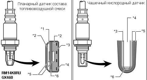

3. Следует различать Active Test "A/F Control", который проводится при диагностике (обычно с помощью диагн. сканеров), от процесса Active Air-fuel Ratio Control, выполняемого самим БУ (при движении авто).

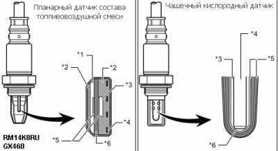

4. Судя по скрину из мануала вашего авто
на фото из viewtopic.php?f=18&t=481&p=3792&hilit=p0138#p3818 "правильный" Air/Fuel Ratio Sensor (OEM Part.No. 89467-...
5. Тот бюллетень относится к другому бренду с другим двигателем, другого региона и г.в. Поэтому мы можем только "принфть его к сведению", но никак не к "руководству".

Доброго, Владимир Петрович,а как правильно проводить тест- 10мин. на скорости более 88 км . или с перегазовками?

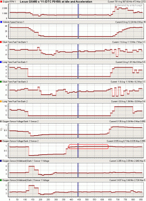

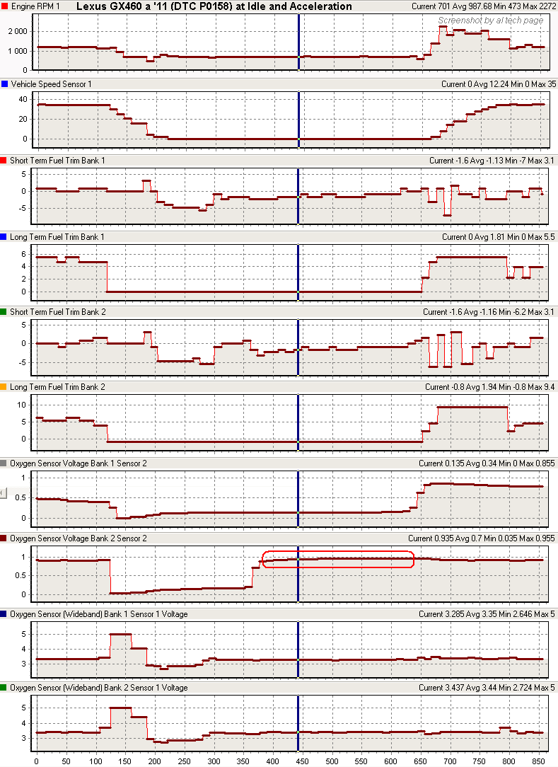

alflash писал(а):2. Запишите логи а) при неподвижной машине при таких скоростях вращения и времени их удержания, как показано в download/file.php?id=1480б) при тест-драйве (примерно как в viewtopic.php?f=18&t=611&p=4817&hilit=denso#p4825 и/или http://alflash.com.ua/OBDII/P0420/79065808.gif) В обоих этих тестах записывайте значения Vehicle Speed, Engine Speed, Calculate Load, Vehicle Load, MAF, MAP, Accelerator Position, Throttle Sensor Volt, ISC Flow, ISC Position, ISC Feedback Value, ISC Learning Value, Deposit Loss Flow, Injector (Port), Injection Volum (Cylinder1), EVAP (Purge) VSV, Evap Purge, Flow, Target Air-Fuel Ratio, AF Lambda B1S1/B2S1, AFS Voltage B1S1/B2S1, Short FT #1/#2, Long FT #1/#2, Total FT #1/#2, Target EGR Position, EGR Step Position, Catalyst Temp ( B1S1/ B2S1, B1S2/ B2S2).
Провел два теста. Один при ступенчатом повышении оборотов на прогретом двигателе. Второй серией разгонов до 60км/ч на минуту и остановками по пол минуты. И в конце двумя разгонами и торможениями. К сожалению в диагностической проге нет половины пидов.

Провел два теста. Один при ступенчатом повышении оборотов на прогретом двигателе. Второй серией разгонов до 60км/ч на минуту и остановками по пол минуты. И в конце двумя разгонами и торможениями. К сожалению в диагностической проге нет половины пидов...
Ок.

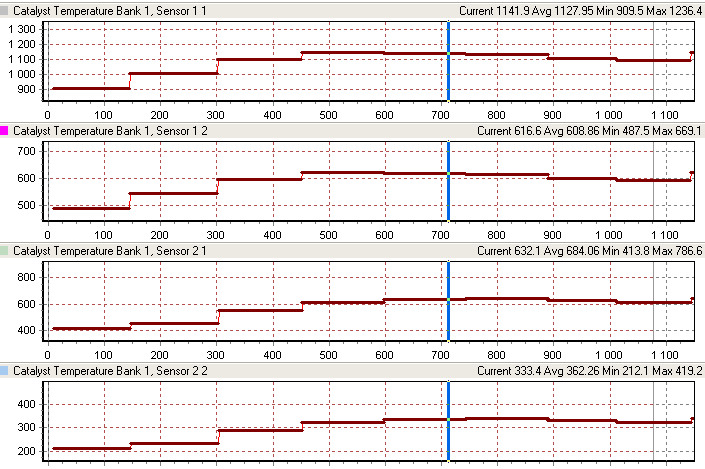

1. В логах 4 (разных) параметра о температуре катализатора Bank1 и ни одного для Bank2. Что так?
Причем в http://alflash.com.ua/phpBB2/download/file.php?id=1487 есть адекватные параметры обеих половинок двигателя.

В том то и проблема, что они как бы есть и для обоих банков, но данные просто дублируются до десятых долей. Не показывает он разные данные для левого и правого банков.
Задний датчик кислородный похоже себя нормально ведет когда работает в режиме отсечки топлива (когда иду накатом), значения очень бысто идут к нулю. Я так понимаю в этот момент там почти чистый воздух? Вообще высокое значение напряжения (согласно протоколо obd2) означает бедную смесь? Слышал что реально при бедной смеси напряжение высокое, но стандарт обд2 его так интерпретирует.
Получается что что то до ката сбивает настройки образования смеси. Основные при этом я так понимаю форсунки во главе с компом и af сенсор по которому работает отрицательная обратная связь. Но если даже форсы будут лить больше топлива, то ecu по датчику первому должен скорректировать скважность импульсов и привести смесь в порядок. В моем понимании если раставить претендентов на замену в порядке уменьшения вероятностивыхода из строя то получается:

alflash писал(а):...В логах 4 (разных) параметра о температуре катализатора Bank1 и ни одного для Bank2. Что так?
Вложение cat_t.gif больше недоступно
Причем у всех четырёх разные данные (http://alflash.com.ua/phpBB2/download/file.php?id=1503). Предполагаю, что там путаница с названиями параметров.

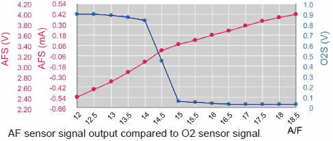

Iceman777 писал(а):...Вообще высокое значение напряжения (согласно протоколо obd2) означает бедную смесь? Слышал что реально при бедной смеси напряжение высокое, но стандарт обд2 его так интерпретирует...
С вашего разрешения я не буду это комментировать. Гляньте на эти общеизвестные "классические" графики напряжений кислородных датчиков в зависимости от состава смеси:

Эти фактические данные (вашего лога) несколько опровергают описанную версию:
Live Data at Drive
Live Data at Drive
Да, с помощью такого пирометра можно оценить и сравнить температуру катализаторов

Ну по этим логам я бы такое дал объяснение:
После того как сработала отсечка топлива и каты продулись воздухом, естественно вторые лямбды показали низкое напряжение (бедную смесь). Потом когда скорость авто упала, началась подача топлива. Поскольку напряжение первой лямбды второго банка выше чем первого банка то коррекция подачи топлива хоть и незначительно, но обогатила состав смеси, подаваемой во второй банк. Поскольку в режиме ХХ воздуха подается очень мало, то даже незначительное количесво дополнительного топлива сильно обогащает смесь. Потом катализатор второго банка впрочем, как и первый расходует запас кислорода накопленный в сотах, но учитывая, что на него подается более богатая смесь, его резерв кислорода заканчивается раньше, чем резерв первого ката. Таким образом вторая лямбда второго банка начинает показывать, что ей подали богатую смесь гораздо раньше чем вторая лямбда первого банка.
Ну это все укладывается в рамки моей теории если я конечно правильно понял зависимости напряжений от состава газов.
Тут надо учитывать то, какие показания оказывают большее значение на топливные коррекции: по датчику B2S1 или B2S2. я вообще сомневаюсь что по второй лямбде идут хоть какие то коррекции.
