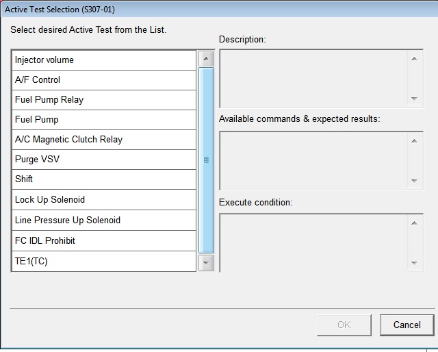

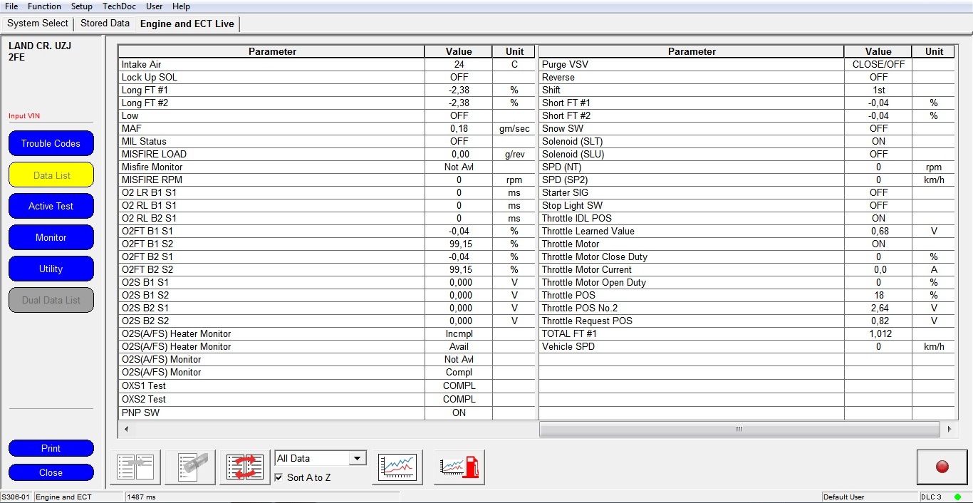

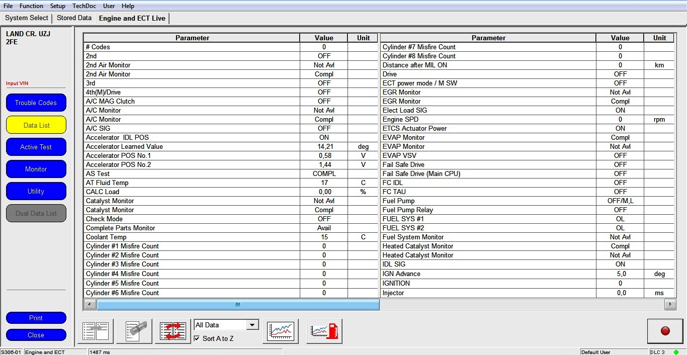

1. Дело в том указанного теста системы ETCS-i в разделе Active Test нетalflash писал(а):Были бы полезны логи обоих состояний авто с набором параметров All Data и главное,
1. Необходимо провести и записать лог ACTIVE TEST системы ETCS-i, включив в Data List еще и параметры THRTL COMND VAL, THROTTLE SSR #1, THROTTLE SSR #2, +BM.t
2. Указанных параметров тоже нет. Перечень All Data прилагаю в скрине.

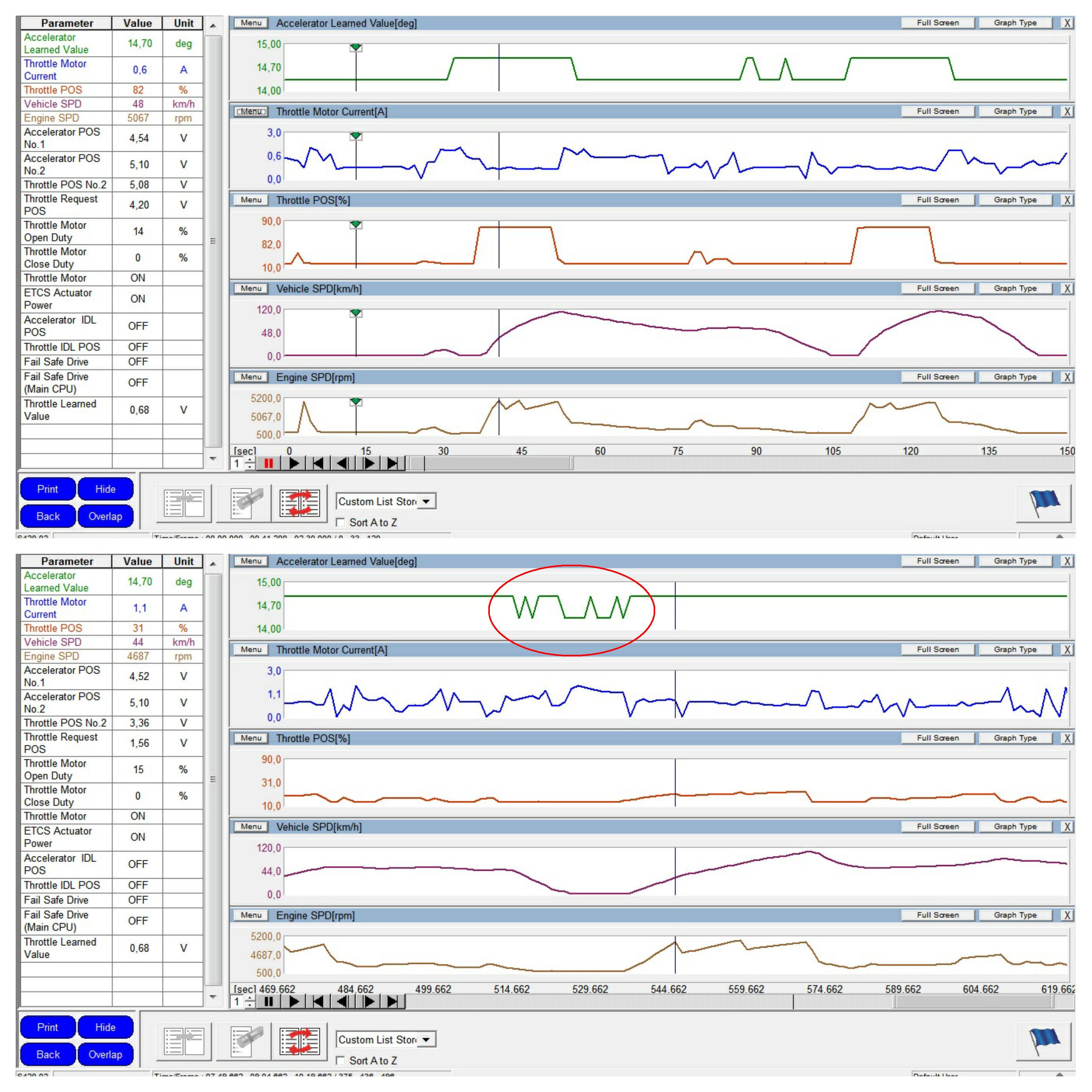

Прошу прощения за временную задержку... Результаты заездов:
Data5: включен режим Check Mode, режим записи AllData, перед остановкой тяга пропала (параметр Throttle POS% начинает не превышает значения в 30%).
Data8: режим Check Mode выключен, тяги нет, режим записи AllData.
Data10: режим Check Mode выключен, тяги нет, режим записи AllData.
