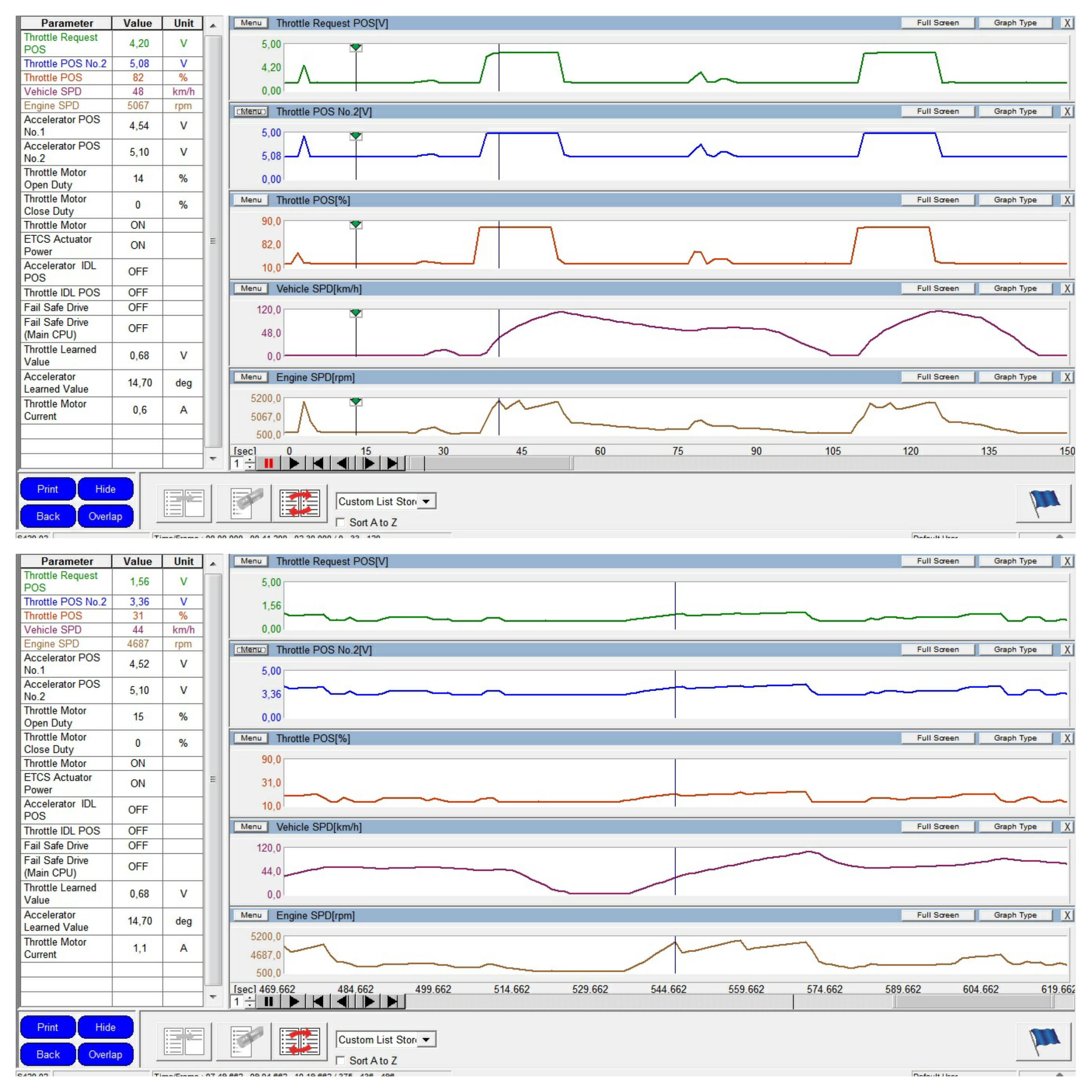

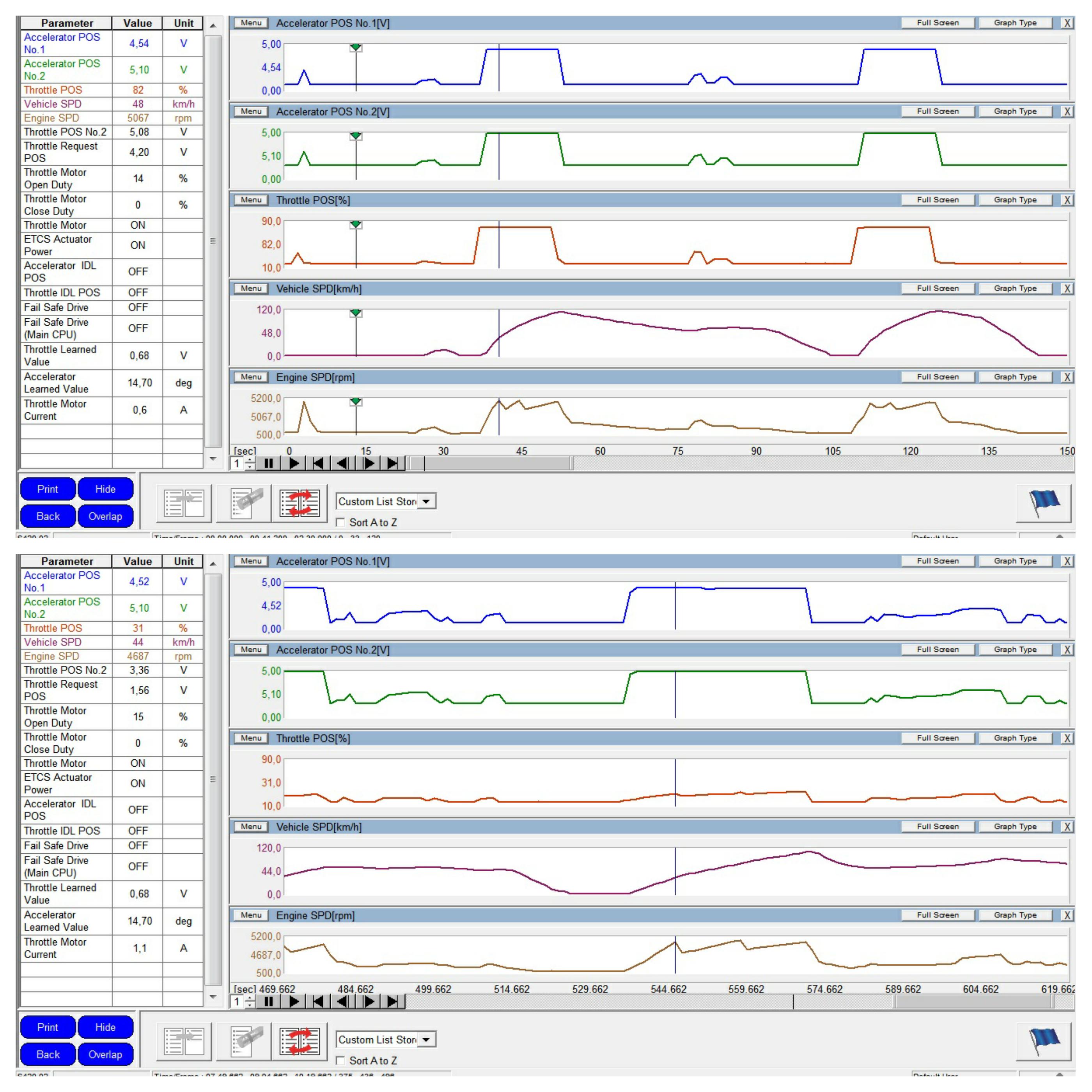

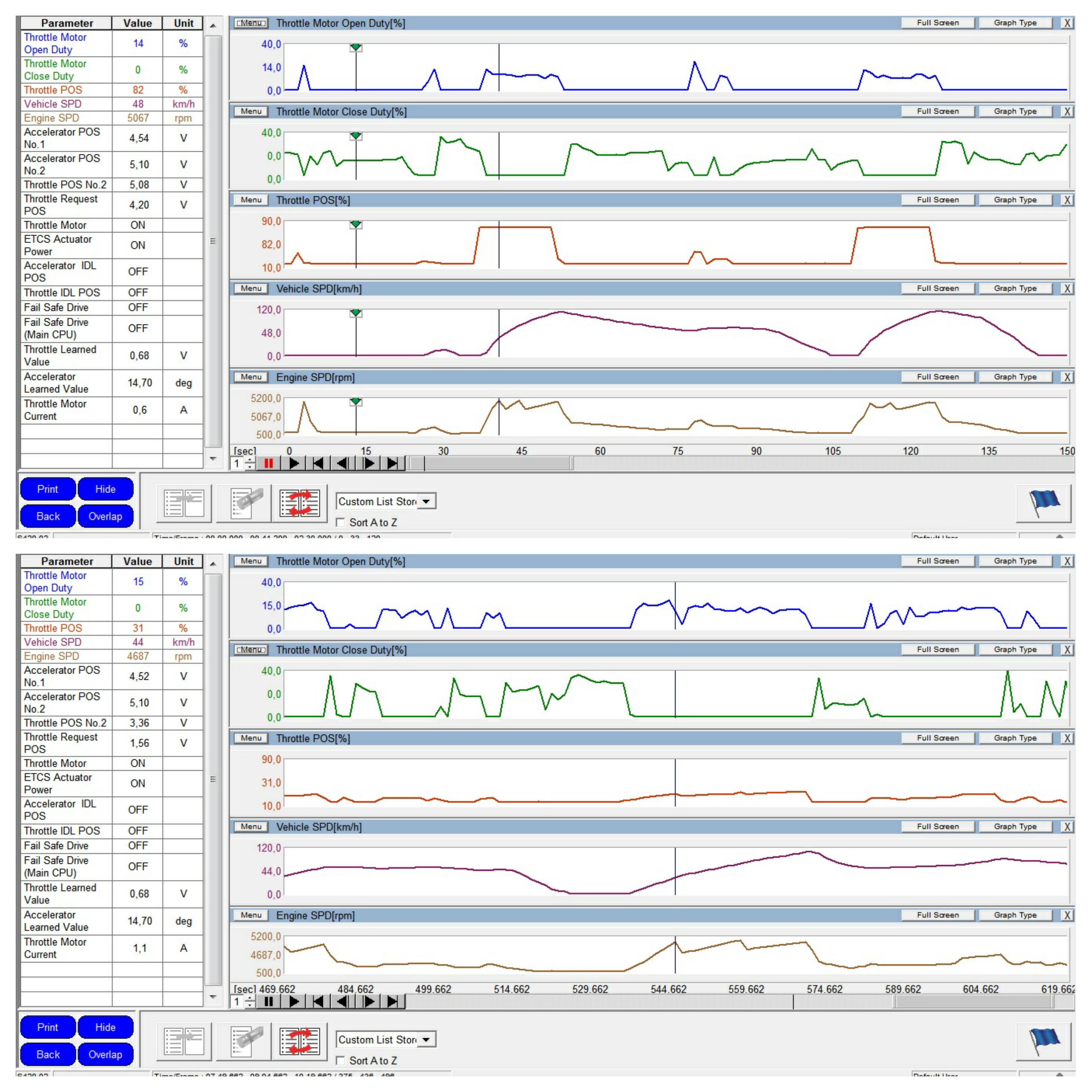

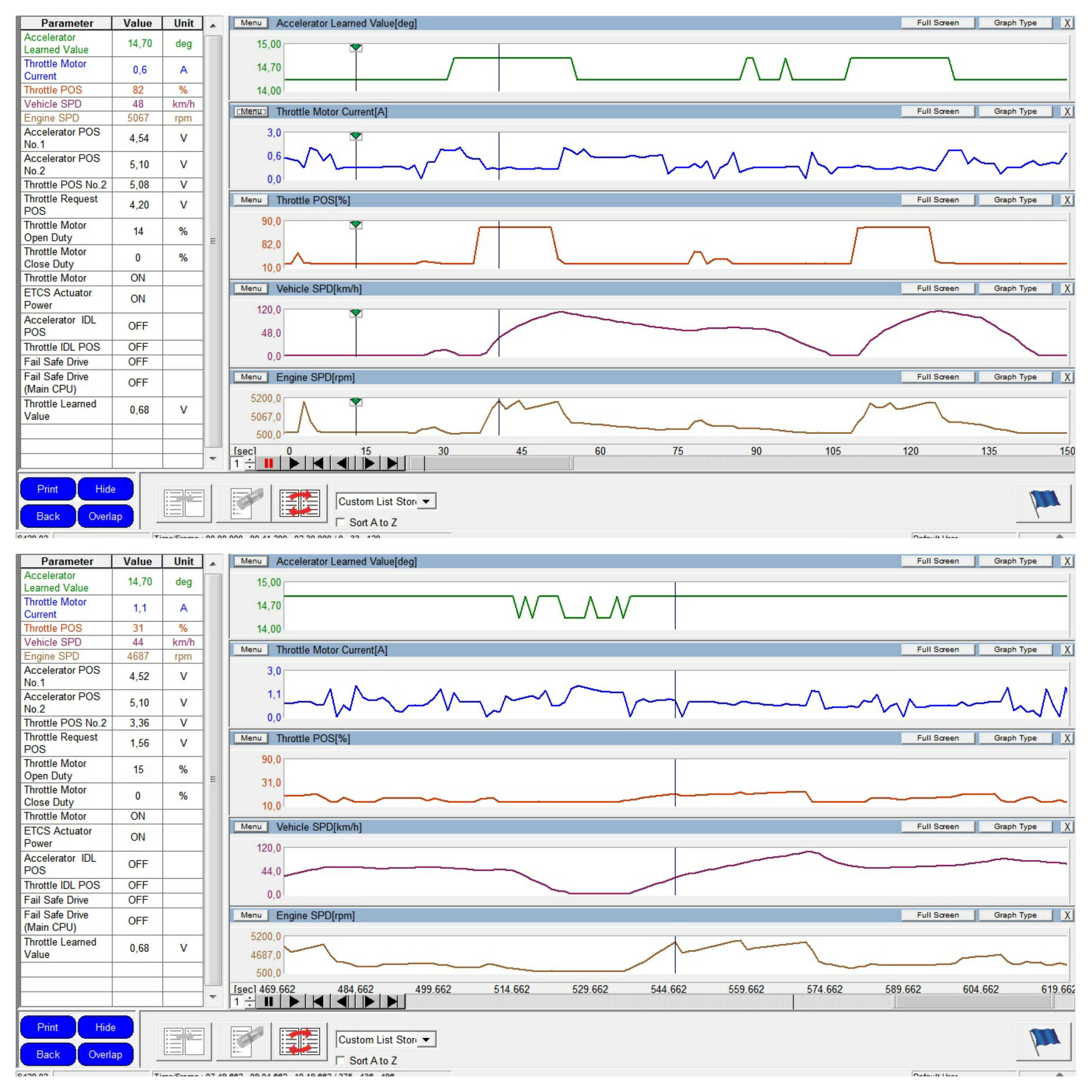

Сегодня удалось записать некоторые логи поездок. С открытой дорогой есть проблемы, но в целом кое-что выяснилось:
1. На мой взгляд по смеси в данном больном все более, чем нормально, во первых это подтверждают топливные коррекции, во вторых при разных открытиях дросселя имеет место пропорционального изменение соотношения воздух топливо, лямбды на мой взгляд более чем адекватные. К каждому логу имеется пояснение в виде сноски Info в которой коротко описан алгоритм действий при поездке. За текст прошу прощения так как быть водителем и логггером одновременно очень не просто :roll:
2. При пропаже тяги четко замечена закономерность по параметру Throttle POS (%) = пропала тяга, значение начинает не превышать 30%. Но как только тяга появляется значение данного параметра переваливает за 80%. Т.е. проблема выражена в закрытой дроссельной заслонке.
3. Закономерный вопрос - почему это происходит? а) ЭБУ не желает этого делать б) ЭБУ желает, но команда не выполняется.
Для выяснения ситуации я решил проанализировать два состояния при разгоне газ в пол и сосредоточить внимание на параметрах педали газа и дросселя.
Состояние 1 - когда тяга есть.
Состояние 2 - когда тяги нет.

В скринах скомпоновал по два параметра а, б, в, г:
1. с нормальной тягой (Throttle POS более 80%).
2. С потерей тяги (Throttle POS до 32%).
Сравнил:
а) Accelerator POS 1, Accelerator POS 2.
б) Throttle Request POS, Thotlle POS #2.
в) Throttle Motor Open Duty, Throttle Motor Closed Duty.
г) Accelerator Learned Value, Throttle Motor Current.
