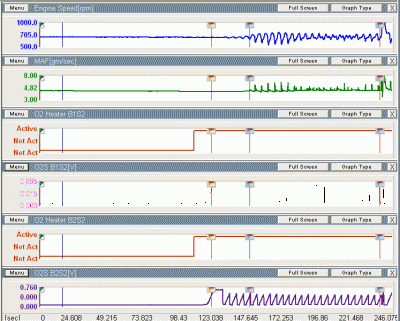

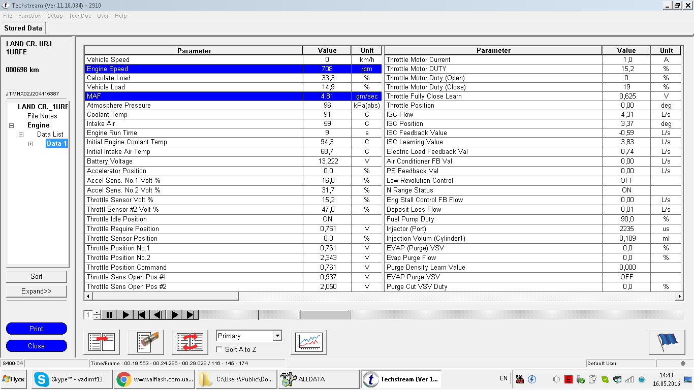

Вчера Владимир провел углубленную диагностику по удаленке. Файлы выкладываю с его слов, много интересного и там есть на что посмотреть.

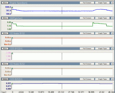

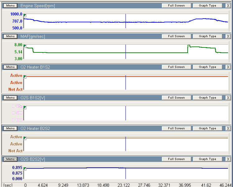

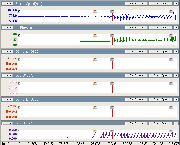

Сравнивал некоторые параметры вашего авто
с аналогичным (из темы уважаемого Mеханик viewtopic.php?f=18&t=1097)
Обращает на себя внимание
  • - значимая разница в значении MAF при практически одинаковой скорости ХХ: на вашей MAF (705 rpm) = 4.82 gm/sec, а на его MAF (707 rpm) = 5.14 gm/sec. Поэтому и с учетом "сложности" ситуации, рекомендую тщательную проверку состояния чувствительного элемента этого датчика (желательно с его фото "крупным планом"). А так же, не исключаю, что м.б. стоит проверить "поведение" ХХ путем "диафрагмирования" потока воздуха через MAF.
    - весьма большая и необъяснимая задержка включения нагревателей HO2S вашего авто и непонятная "пила" напряжения одного из них. Поэтому следует обратить внимание на это и по вожможности повторить проверки, но без подключения имитаторов "задних" HO2S. Возможно, попозже стоит проверить реакцию скорости ХХ на "замену" сигналов этих датчиков постоянным напряжением примерно 0.7 вольта (от высокомных резистивных делителей напряжения).

alflash писал(а):Обращает на себя внимание
В.П. но ведь "раскачка" оборотов начинается раньше чем MAF начинает менять свои показания. На мой взгляд причина неисправности имеет электрическую природу, причем связана она с датчиками кислорода.
Я не утверждаю неисправность MAF, а только обратил внимание на отличия от данных другого авто. И только предлагаю проверить (для профилактики) состояние одного из участников процесса управления двигателем. Тем более эта (профилактическая) проверка совсем не трудоемкая.
То, что среди "подозреваемых" присутствуют кислородные датчики - вне сомнения. Но возникают вопросы - который из них и каков в данном случае механизм начала возникновения "плавания" оборотов?
Вы можете описать или хотя бы указать который из них?
Дополнительно к этому. Обращаю внимание на факт, как минимум корреляции, начала девиации оборотов с началом подогрева "задник" датчиков (http://alflash.com.ua/phpBB2/download/file.php?id=1655) и "скачком" их напряжения
Но возможно это просто совпадает с прогревом двигателя более 75 °C. Но с другой стороны, судя по температуре начала прогрева B1/2 S2 (в LAND CR._1URFE _13.05.2016 113827.TSE-13.TSE он начинается и при 44 °C), это не факт. И тогда возникает очередная непонятка - почему начало прогрева наступает при столь разной температуре двигателя, а не сразу после заведения ...
Вообщем, количество вопросов только увеличивается :oops:

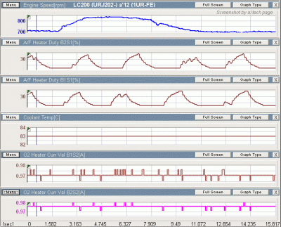

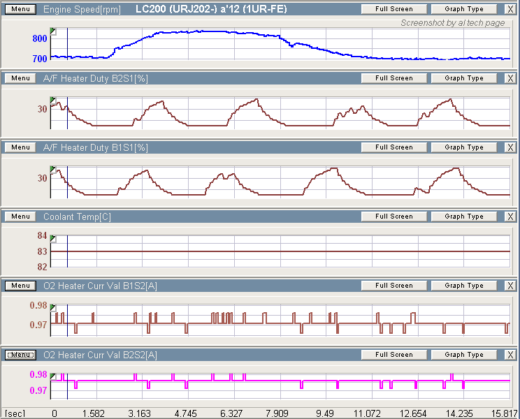

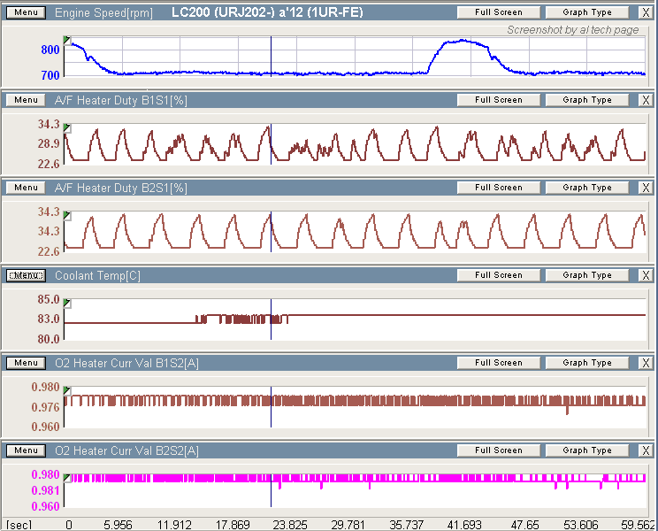

3. Обращает на себя внимание характер изменения скважности нагревателей AFS B1S1 и AFS B2S1. Учитывая большую визуальную разницу в графике отражающего данные скважности, следует подумать - "А нет ли связи такого поведения с раскачкой оборотов?" Возможно у В.П. в базе есть примеры для сравнения этих параметров с другими моторами 1UR-FE.

Marcinkevich писал(а):3. Обращает на себя внимание характер изменения скважности нагревателей AFS B1S1 и AFS B2S1. Учитывая большую визуальную разницу в графике отражающего данные скважности, следует подумать - "А нет ли связи такого поведения с раскачкой оборотов?" Возможно у В.П. в базе есть примеры для сравнения этих параметров с другими моторами 1UR-FE.
Если предположить, что таковая связь есть, то каков возможный её "механизм"?
Принципиальной разницы в степени активности я не вижу, т.к. обе "крутятся" в зоне примерно 42% и понятно, что не могут быть полностью идентичными.
Цель замены местами датчиков AFS B1S1 и AFS B2S1?
На этих скринах степень активности нагревателей кислородных датчиков 1UZ-FE из темы viewtopic.php?f=18&t=1097
Re: Land Cruiser 200-2013г. 1URFE- плавают холостые обороты.
alflash писал(а):Если предположить, что таковая связь есть, то каков возможный её "механизм"?
Если исходить из критерия времени: раскачка показаний AFS B1S1 начинается раньше чем с соседней стороны. Чем это вызвано? мне лично не известно, но как и всем интересно. Из просмотра логов мной была замечена аналогичная временная задержка по началу изменения скважности нагревателя датчикa AFS B2S1 по сравнению с AFS B1S1.
Ввиду того что от автора темы нет новостей, а возможно и "идей", я предлагаю поменять местами датчики AFS и сравнить логи. Возможно пользы не будет никакой, но по крайней мере это как-бы то не было исключит мою версию по подозрению на AFS B1S1. А то клиент имеет свойство исчезать и много случаев остается не раскрытыми, к сожалению.

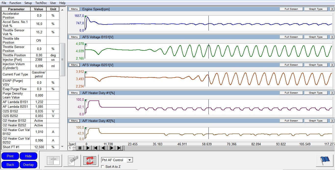

Здавствуйте, сегодня прочитал все Ваши сообщения. Датчики я менял местами, расскачка не поменялась по банкам, датчики на вид "как новые" только с нагаром :) . Кстати в багажнике лежал еще один датчик, тот который меняли официалы, я и его пробовал ставить.

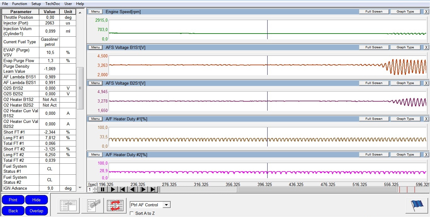

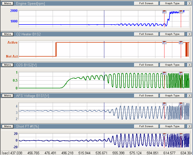

Попалось нечто похожее на AVENSIS 1AZFSE 2000CC 16-VALVE DOHC EFI 2006г B1S1
При чем, появлялось не сразу, или после нескольки переключений в тестах AF.
Влияния на работу двигателя не замечено (возможно пока)
