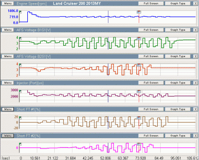

Сегодня делал проверку, думаю виноват AF-B2.

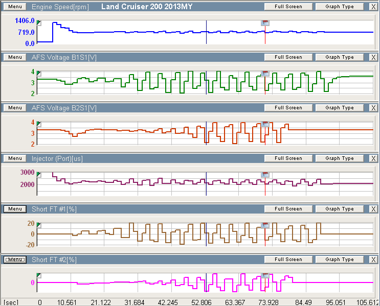

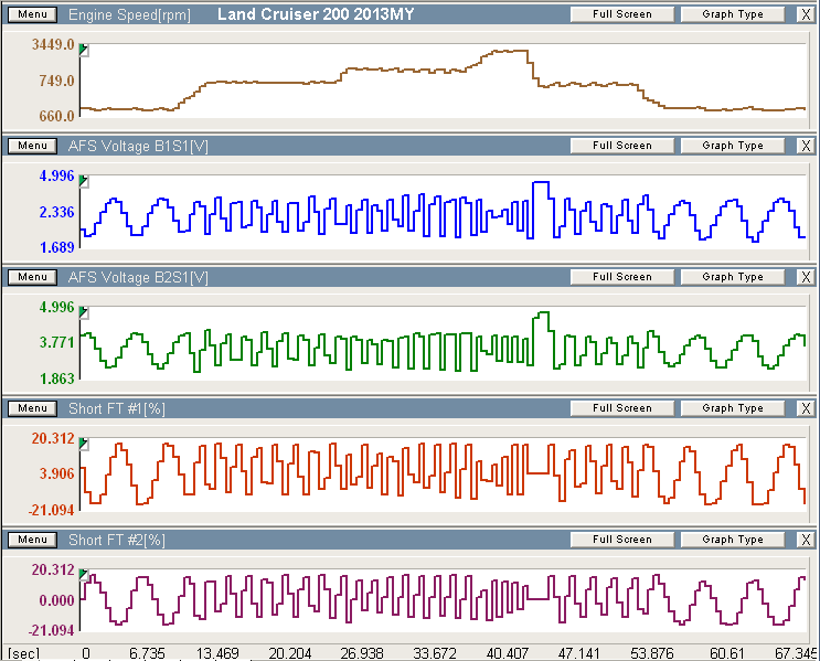

Из данных LAND CR._1URFE _12.05.2016 103427-неисправности.TSE можно сделать вывод, что причина "плавания оборотов" и не только при ХХ - это необъяснимые (пока) регулярные шарахания напряжений и токов AFS и, как следствие, SFT обоих "банков" от +20 до -20 процентов, что в свою очередь, изменяет время открывания форсунок, на что двигатель и реагирует "колебаниями" скорости вращения. И это при неизменном положении дроссельной заслонки и относительно стабильном MAF.

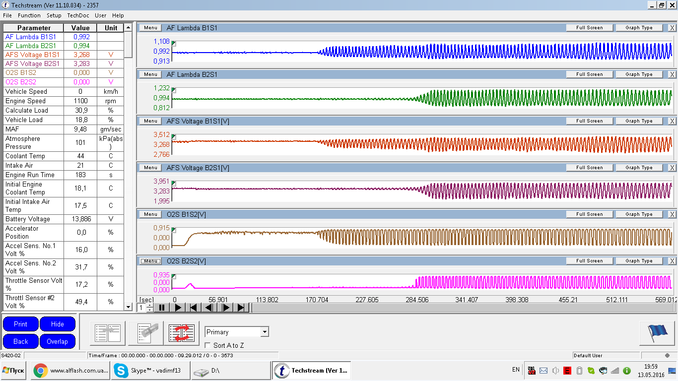

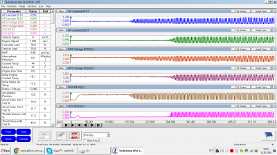

Скрин утреннего замера свежим софтом.

Может завтра попробовать отсоеденить сигнальные от S2 и подать от делителя 0.7в. На скрине B1S2 раньше начал выдавать волнообразный сигнал.
Re: Land Cruiser 200-2013г. 1URFE- плавают холостые обороты.
Раньше, потому что начало "девиации" B1S1 (и SFT B1) опередило начало "пульсаций" напряжения B2S1 (и SFT B2S1).vadimf писал(а):... На скрине B1S2 раньше начал выдавать волнообразный сигнал.
Плиз, оптимизируйте Data List, убрав совершенно ненужные и добавив "желательные").vadimf писал(а):Вечерние замеры.
Изменения напряжений HO2S2 (как и их отличия) - следствие разного "поведения" напряжений AFS.vadimf писал(а):Может завтра попробовать отсоединить сигнальные от S2 и подать от делителя 0.7в. На скрине B1S2 раньше начал выдавать волнообразный сигнал.

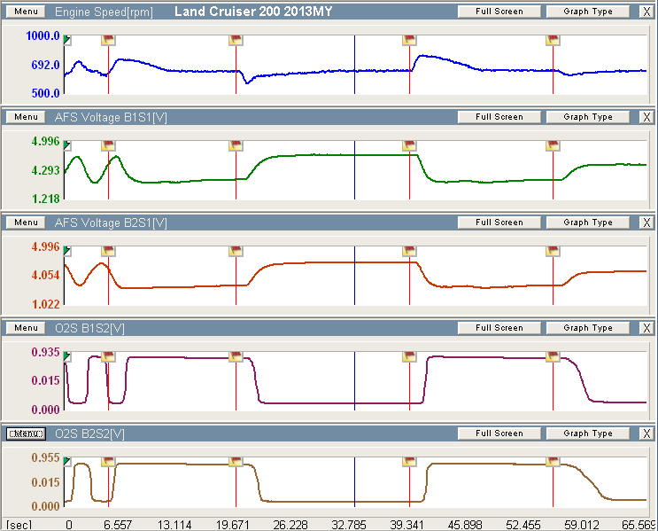

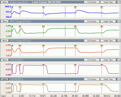

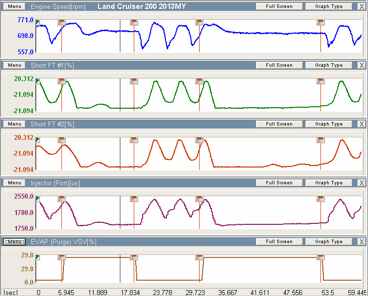

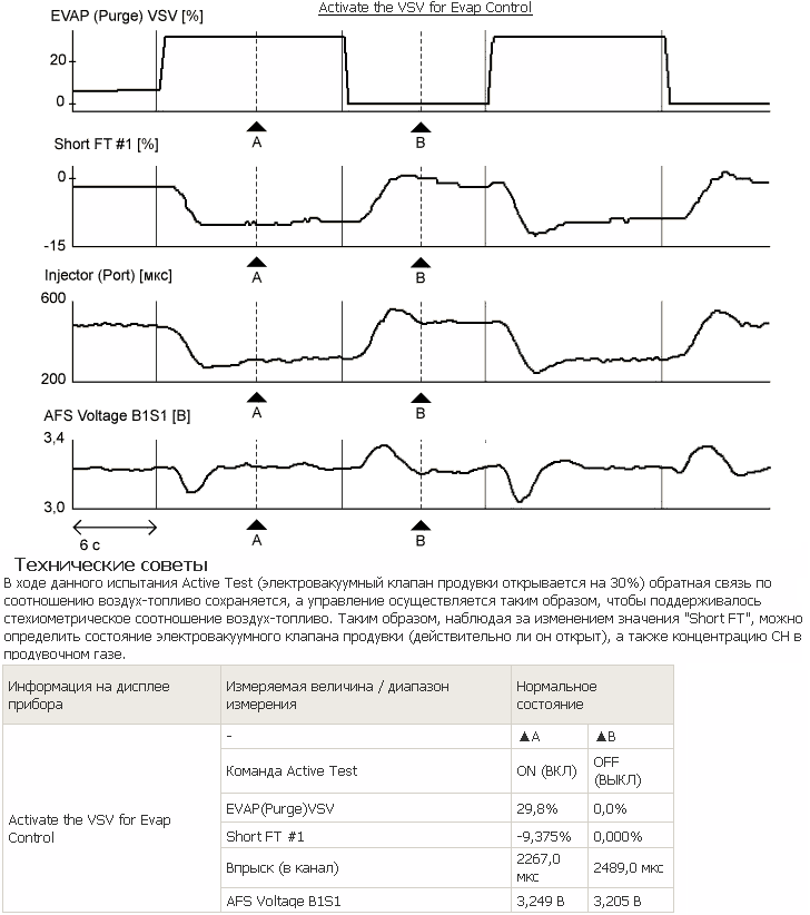

Не помешало бы проверить состояние (параметры) системы при активном тесте Activate the VSV for Evap, при отключении разъема и/или после снятия его шланга с этого VSV. А также не помешает и профилактическая проверка клапана вентиляции картерных газов.
p.s. судя по результатам Active Test "A/F Control", все кислородные датчики исправныИ стоит заметить как скорость вращения двигателя реагирует на обогащение смеси увеличением оборотов, а на обеднение - их уменьшением. А на всем участке проверки напряжение AFS B1S1 немного смещено (в сторону относительно бедного состояния) по сравнению с B2

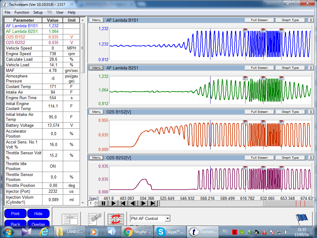

Подскажите какие параметры нужно выбрать? Может выбрать один из параметров где я выбрал PTRL AF Control?

Отключение каждого датчика AFR уменьшает "глубину" изменений SFT, которыми изменяется длительность открывания форсунок.
Обратите внимание на диапазон изменений SFT в одном из ваших логов:
Этот набор параметров в данной ситуации далеко не оптимален.vadimf писал(а):Подскажите какие параметры нужно выбрать? Может выбрать один из параметров где я выбрал PTRL AF Control?

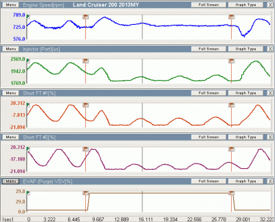

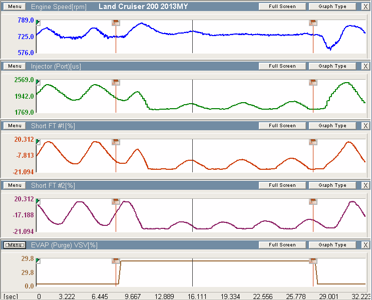

При активации EVAP VSV плавание оборотов прекращается.

Я бы сказал, что становится менее заметным, но при этом продолжаются "колебания" состава смеси, хотя и с меньшей амплитудой:Такой впечатление, что пары топлива из системы EVAP загоняют систему в область необходимости обеднения и тем самым стабилизируют обороты.vadimf писал(а):При активации EVAP VSV плавание оборотов прекращается.
К сожалению приходится констатировать, что мы пока не продвинулись в поиске причин (ы) начала "генерации" колебаний состава смеси. Если не затруднит, сообщите результаты предыдущих рекомендаций.
