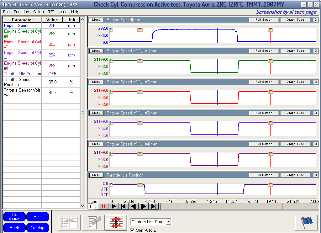

Да, педаль "до упора".
Перед проведением теста с записью результатов дополните набор данных "Compression", например, параметром "Throttle Sensor Volt"
Для поочередного отключения цилиндров при заведенном двигателе используется активный тест "Control the Cylinder #n Fuel Cut".

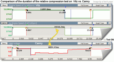

А для пущей важности - повторная проверка относительной компрессии, т. к. тут что-то п(р)ошло не так:
Wladimir10 в https://forum.alflash.com.ua/viewtopic.php?f=2&t=1270&p=11417#p11419 писал(а):
alflash писал(а):... А для пущей важности - повторная проверка относительной компрессии, т. к. тут что-то п(р)ошло не так
Много раз пытался сделать тест относительной компрессии на этом автомобиле, но ни разу не удалось. Так и не понял, что пошло не так. Да и больше , скорее всего, не удастся попробовать...
Надеюсь, что не всё так плохо и у Вас ещё будет возможность пользоваться этим активным тестом :)

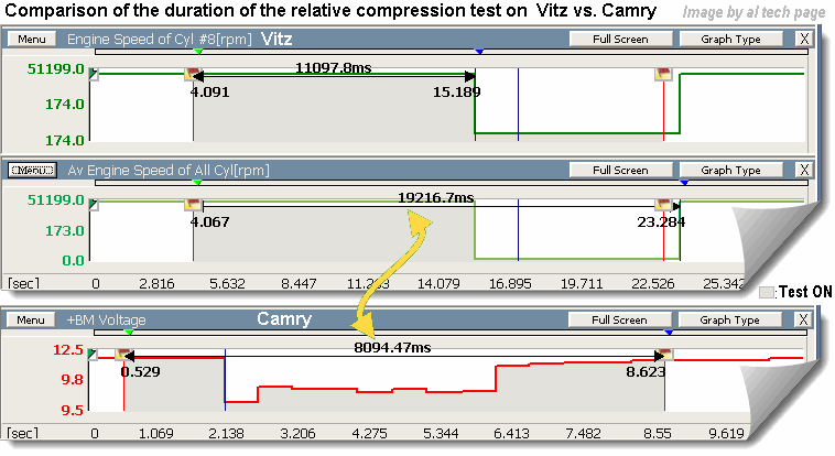

Предполагаю, что загвоздка в недостаточном времени его проведения, из-за чего комп не успевает расчехлиться расчётом результатов этой проверки.
Сравните, например, длительность (и результативность) теста из viewtopic.php?f=18&t=558&start=18#p11400 и вашего:
Duration of Test of Vitz vs. Camry
В первом примере время между Test ON и Test OFF примерно 19 сек и БУ выдал результаты через 11 сек после активации теста, а в вашем - длительность самого теста всего лишь 8 сек.

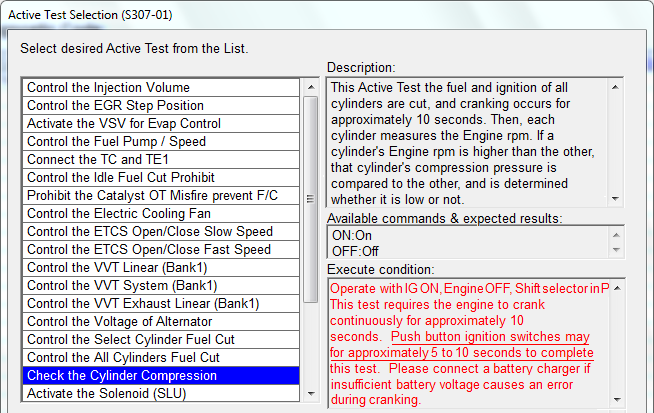

ВременнЫе рамки и рекомендации для этого теста указаны в его описании в Techstream:
"COMPRESS CHECK" Active Test Description

Хотя есть и такая рекомендация
Кнопку запуска двигателя следует удерживать до тех пор, пока на дисплее не отобразятся результаты измерения (примерно 10 с).

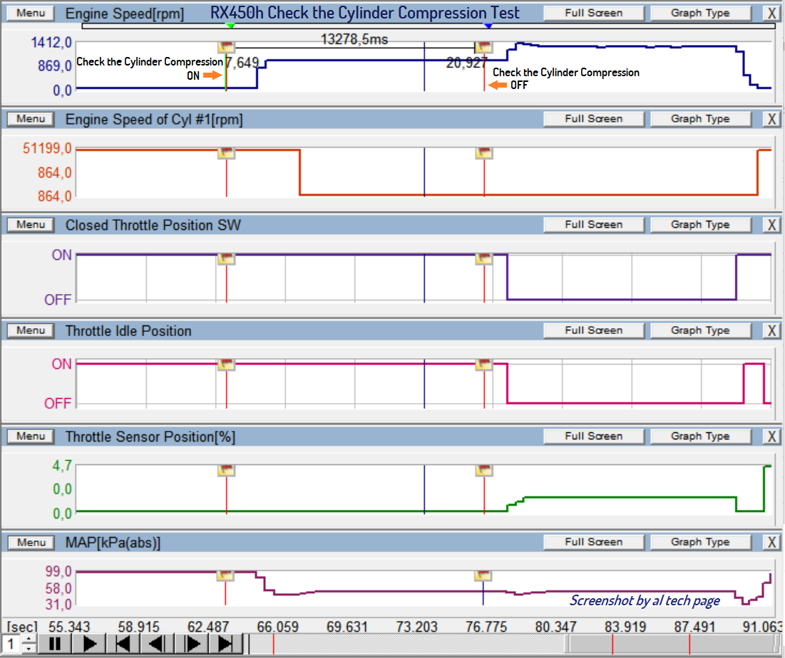

Re: "COMPRESS CHECK" Active Test Data
Проверка относительной компрессии 2GR-FXE в Lexus RX450h
https://youtu.be/JkhHd6GbwI4

alflash писал(а):Проверка относительной компрессии 2GR-FXE в Lexus RX450h
https://youtu.be/JkhHd6GbwI4 ...
Примечание. В этой модели этот тест выполняется при закрытой дроссельной заслонке
https://alflash.com.ua/2024/compr_test.png
