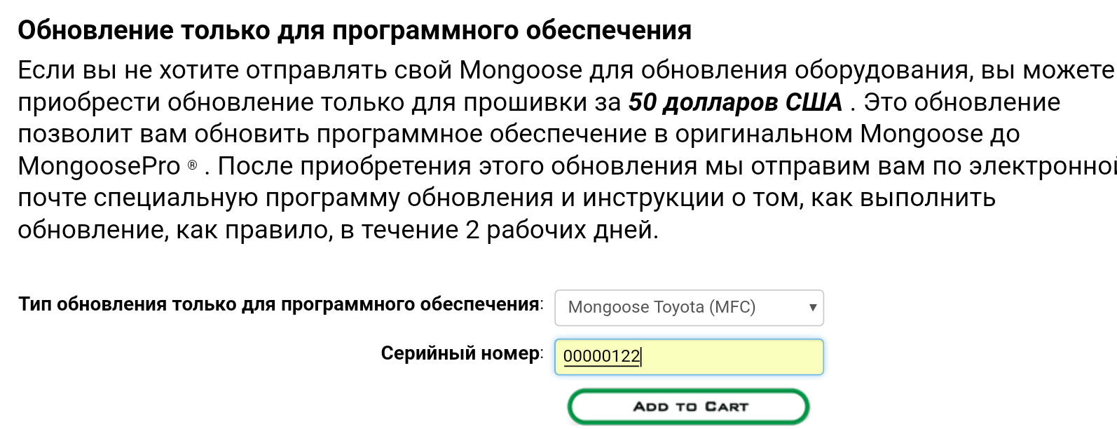

1. На странице http://www.drewtech.com/downloads/index.html в разделе "Past Products" есть ссылки на драйвера MongoosePro® Toyota.
2. Как я понимаю, обновлений для этой модели интерфейса просто нет. Предполагаю, что его драйвера "от Windows" далеко не оптимальны.
3. На примере своего Mongoose MFC, перепрошитого до Mongoose Pro, считаю, что проблема не в версии Techstream, а, например, в версии JavaScript (https://www.java.com/ru/download/help/).
