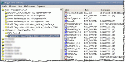

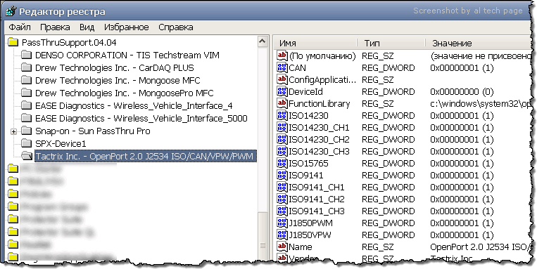

Да и J2534ToolBox, преобразившийся в J2534-1 Bus Analysis Tool*, стал как бы менее интересным (для автотехников)...
* Drew Tech Tool for J2534-1 API знается и с Tactrix OpenPort 2.0 :)
И по прежнему, MFC MongoosePro Toyota формально проигрывает OP2.0 по количеству поддерживаемых протоколов ("всего лишь" 10 ;) ). Но это сюжет уже другой ветки, да и кому он нужен, этот J1850PWM древних Toyota :D

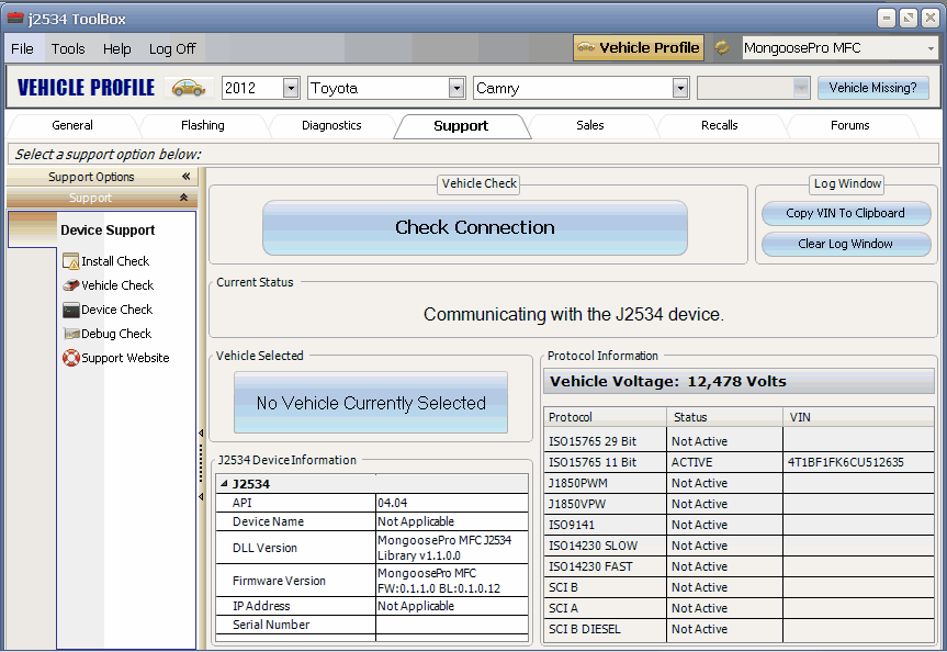

Можно считывать коды неисправности самых разных брендов без подключения диагностического сканера.
Часть меню считывания кодов самодиагностики (DTC) и других данных
Например, процедура "Vehicle Check" (скрин при незаведенном двигателе) теперь выглядит так:
"J2534 ToolBox: Проверка протоколов связи конкретного автомобиля (+ считывание VIN и других данных)"
Некоторое "неудобство" представляет собой необходимость обязательного подключения к Интернету. Что устранимо с помощью любого бюджетного 3G модема.
Да и понятно, например, чтобы определить попадает ли автомобиль под Recall Campaign (отзыв для устранения обнаруженых "заводских недоработок"), после считывания конкретных его данных (в т.ч. VIN-code) необходимо обращение в соответствующую БД. А её размер Вы можете представить :)

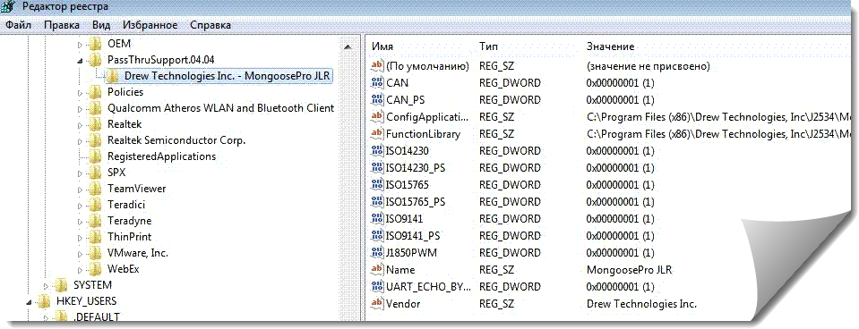

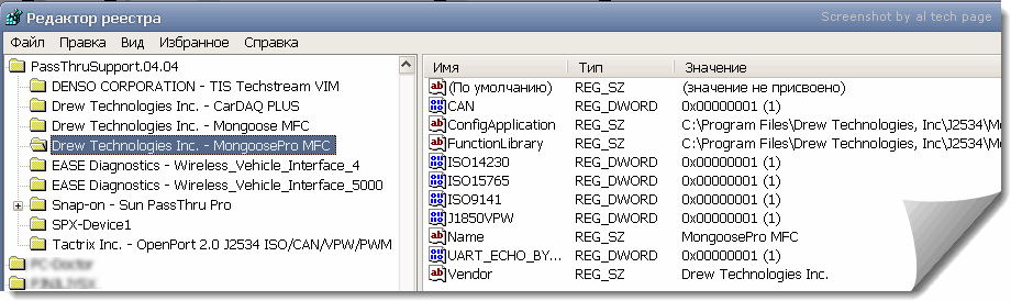

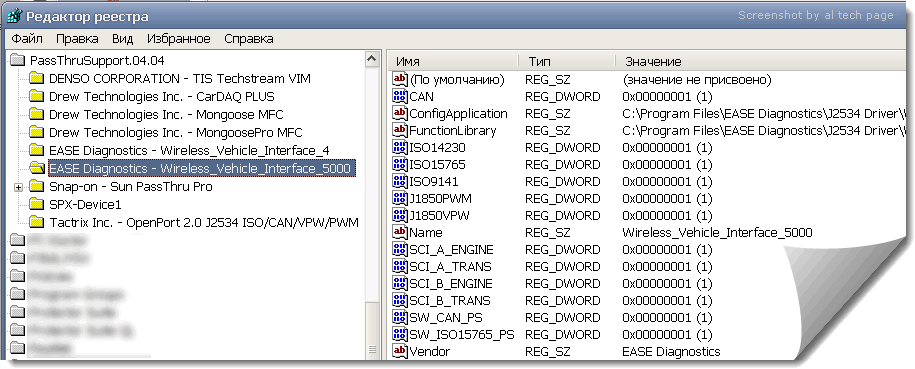

Протоколы, поддерживаемые MongoosePro
OpenPort 2.0
EASE
MongoosePro® Jaguar-Land Rover

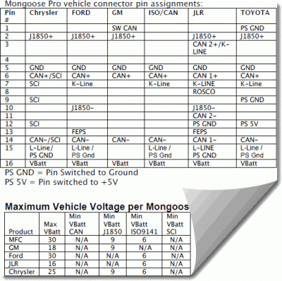

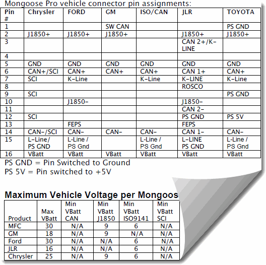

Техданные разных моделей
Mongoose Pro Vehicle Connector Pins assignments
