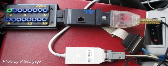

Но разве кто-то мешает отправить комп с прогой и прочими причиндалами одному из своих учеников в Киев и на следующий день вместе с ним проделать по-быстрому собственно диагностику (как один из возможных вариантов),
Подключение интерфейсов к DLC3 при одновременном контакте компов RAV4EV с программами Techstream и PCAN Viewer по CAN-шине.

Update. А это еще один самодельный интерфейс для подключения к тесловским блокам

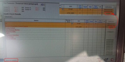

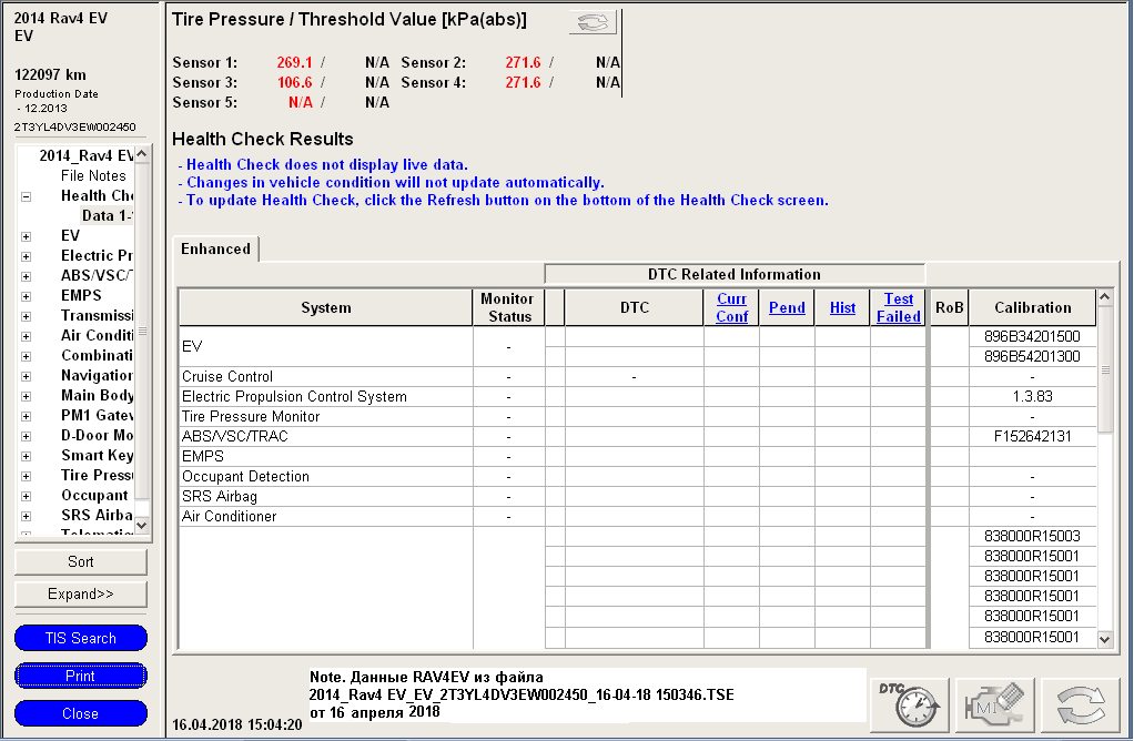

alflash писал(а):... Для справки. В Украине есть ещё как минимум два бедолаги RAV4EV. Одного, иэ Каменско́е (Днепродэержинск), лечат в Харькове, а того, что из Харькова нынче уже в Киеве. Кстати, того в столице, можно подиагностировать онлайн и обеими прогами.

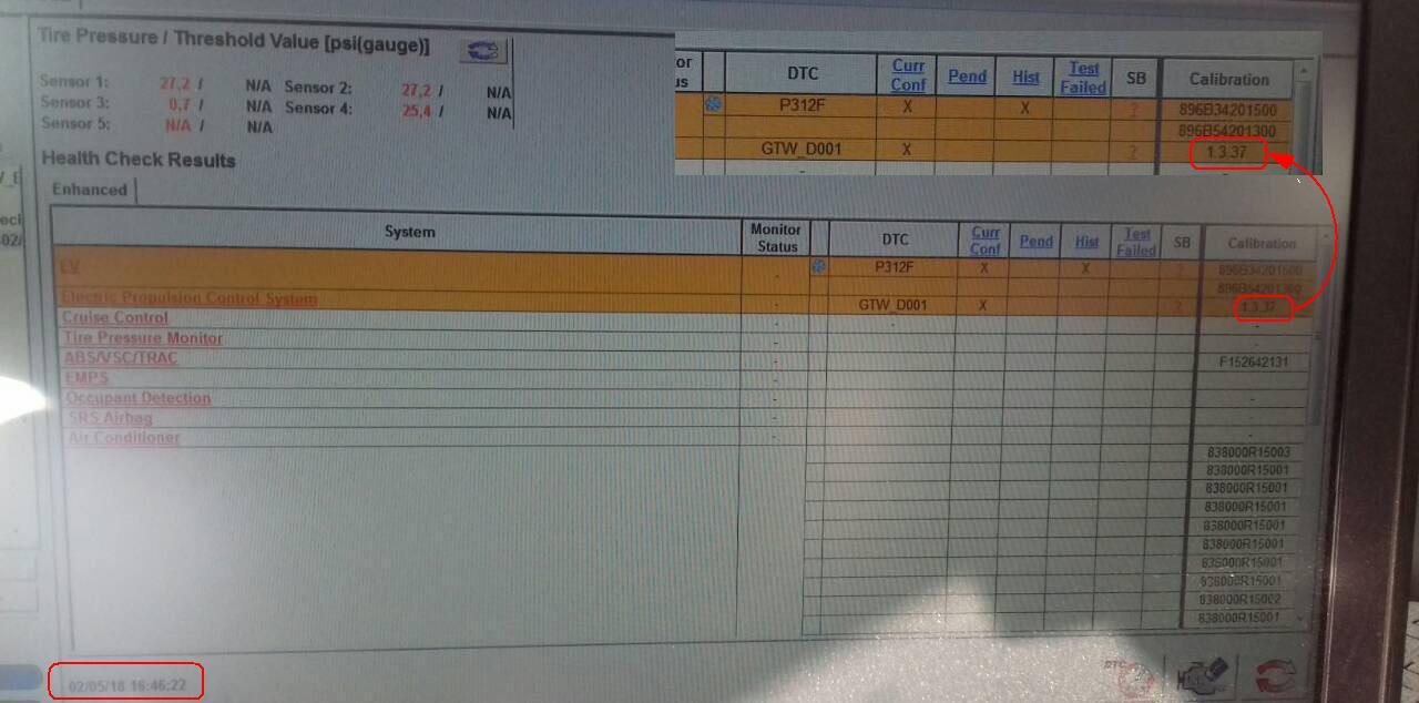

Вот нынешние результаты ремонта в Харькове.
Данные тамошних о состоянии авто (о номере калибровки Electric Propulsion Control System) 2 недели назад (Version 1.3.83):
и сегодня (version 1.3.37):
И это при том, что между этими версиями в природе существовали еще и версии 1.3.57, 1.3.62, 1.3.79.
Что означает этот "шаг назад" пока непонятно.
Но. Это не прошло бесследно и EV System откликнулась кодом current DTC P3112F ("Electric Propulsion Control Module Requested MIL Illumination"), а тесловская система current кодом DTC GTW_d001 ("Firmware Version Mismatch", DETECTION CONDITION: Firmware version mismatch after replacing parts).
Поэтому и меня

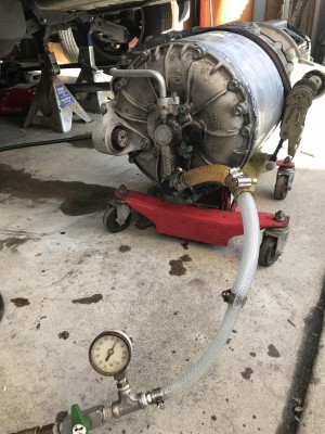

rav4evuser писал(а):...n April 9th 2018, my car stopped moving on 105 East carpool lane (southern California). It had all kind of warnings from Check EV, power steering failure, battery too hot..., it lost all the G48 blue coolant on the driver side. I had it towed to the Autonation Toyota dealer. It was there for three weeks for the diagnostic and finally I was told it was generator/motor drive unit. My car is out of warranty(78,000 miles), it will cost me $15,457.75 ($11,897.79 parts + labor + 9.5%tax). I contacted the Toyota representative with no help and I decided to take the car home since it would cost me more than my car worth ($11,000 fully function). So far, the car costs me $250 towing (twice) + $879.88 (dealer charged for their diagnosis)...
После трёхнедельной (!) диагностики ценой 879.88USD* (!) дилерские мастеровые пред(по)лагают за 15457,75 долларов США (11 897,79 долларов США + рабочая сила + 9,5% налога) починить это авто (заменой generator/motor drive unit), красная цена которому 11 000... При этом неизвестны ни коды неисправности в системе EV, ни Alert Codes of Electric Propulsion Control System, ни другие данные диагностики. При этом также неизвестно кто будет платить, если замена окажется бесполезной/напрасной.
Владелец отказался от столь "щедрого предложения" и занялся самостоятельным ремонтом.
После снятия Traction Motor Assembly была проверена герметичность его системы охлаждения. При давлении почти 5 атм - утечек нет:
Изображение.

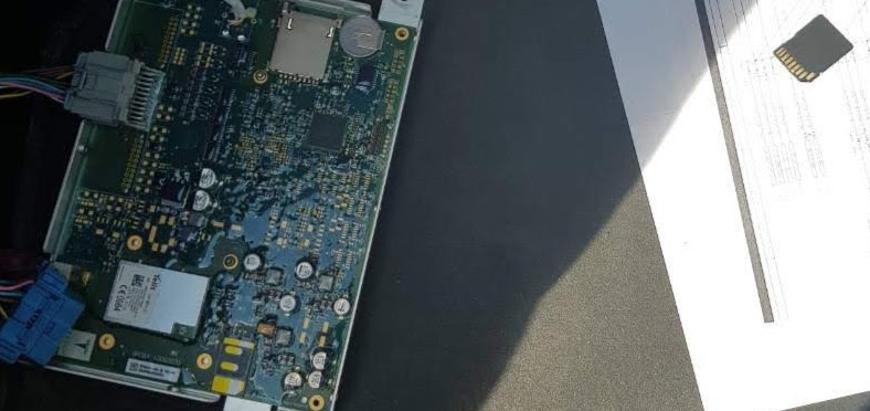

END писал(а):Всё очень "просто" - поцаны занялись чиптунингом..:-)
Ага. Очередной маразм или привычная залипуха в стиле "на заборе пишут одно, а за забором дрова" :mrgreen:

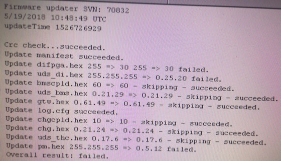

No these updates: UDS Drive Inverter 0.25.13 = > 0.25.20, UDS BMS: 0.21.26 = > 0.21.29, UDS Pedal Monitor: 0.5.10 = > 0.5.12 ...
Что и есть результат подмены Gateway microSDHC Card

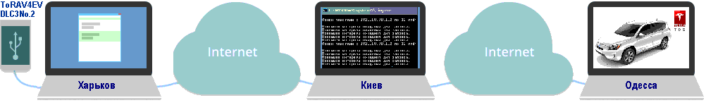

А вот и первые результаты* онлайн-диагностики RAV4EV из Каменское (бывш. Днепродзержинск), который нынче в Харькове, через подключение промежуточного (сервер перенаправления:) компа в Киеве, программой (''Tesla Powertrain Diagnostics-1.1.42''), которая активирована на ноуте в Одессе :D
Структура онлайн-диагностики
Похоже, что всего-то осталось только убрать лишнее звено в Сети, корректно залить обновление ПО (firmware-release-1.3.101.xxx), порешать возможные проблемы с Contactor'ом и ... скатертью дорожка!

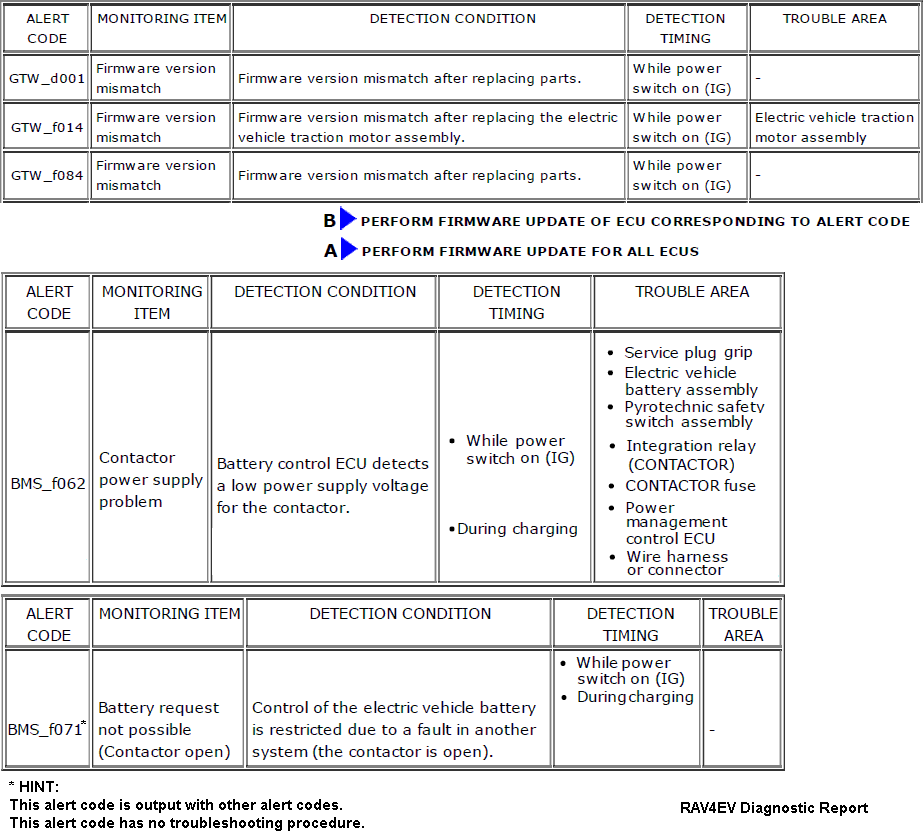

Firmware ''Tesla Powertrain Diagnostics-1.1.42'' писал(а):Alerts,Start,End
Live Reporting Interval,2018-05-26 13:50:27,2018-05-26 13:53:55
GTW_d001 Powertrain Firmware Version Mismatch,2018-05-26 13:53:30,Ongoing
GTW_f014 Powertrain Firmware Version Mismatch,2018-05-26 13:53:30,Ongoing
GTW_f084 Powertrain Firmware Version Mismatch,2018-05-26 13:53:38,Ongoing
BMS_f062 Contactor power supply problem,2018-05-26 13:53:29,2018-05-26 13:53:31
BMS_f071 HV battery request not possible because of other system fault,2018-05-26 13:53:31,Ongoing

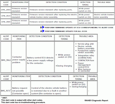

Выдержки из описания этих кодов в RAV4EV (2013-2014) Repair Manual:
RAV4EV Alert
RAV4EV Alert
