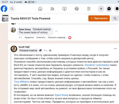

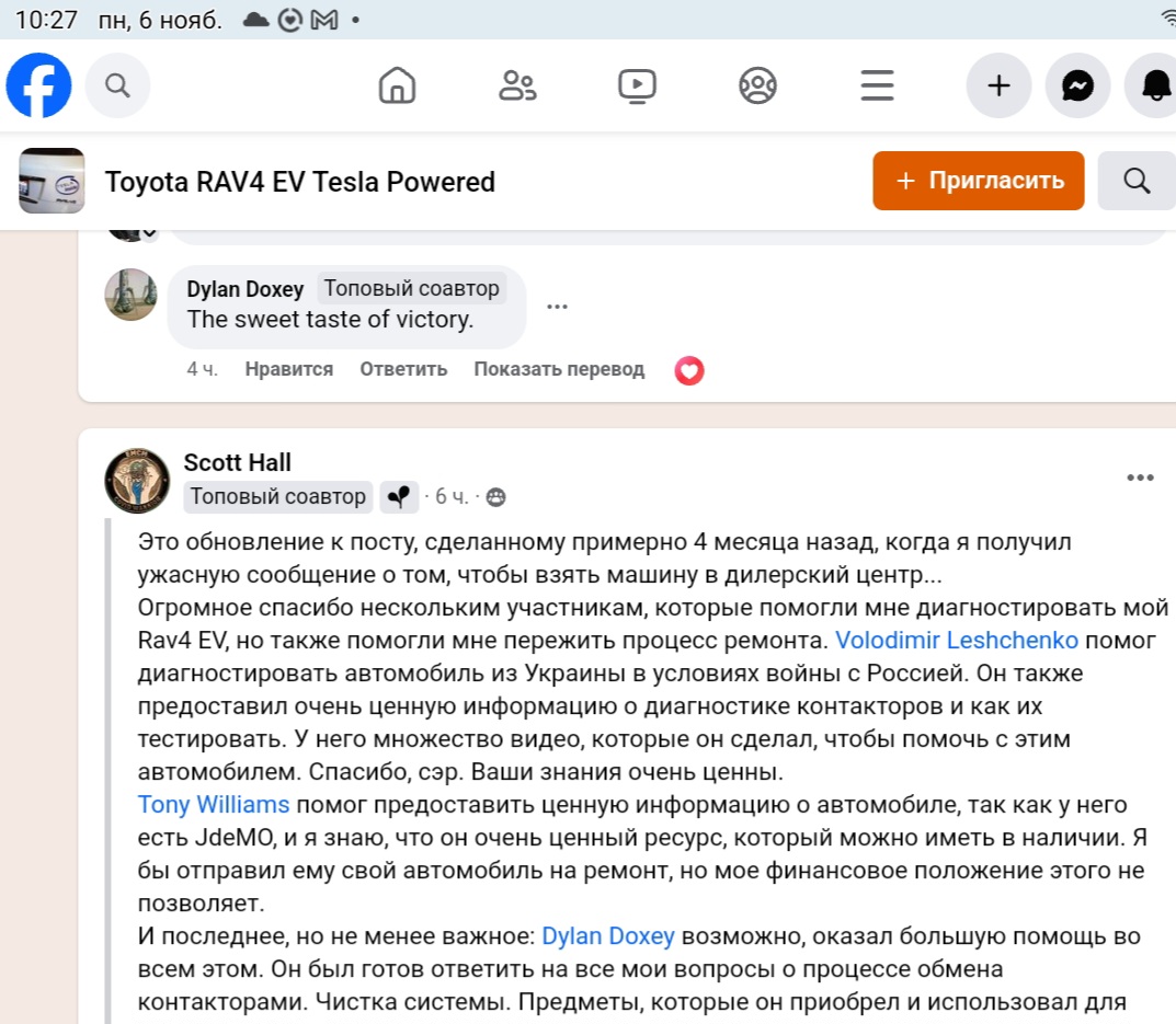

Гугл-перевод странички в ФБ

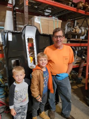

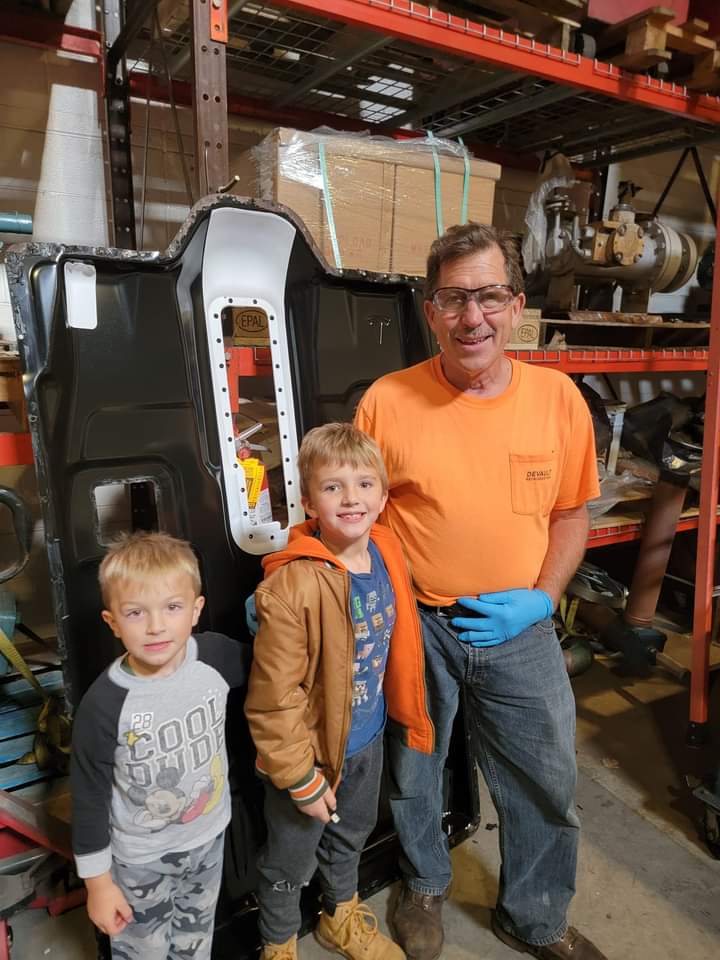

А вот так в Norristown, Pennsylvania, USA формируется то, что принято называть крепкой семьёй
На фото фрагмент ремонта и помошники/ассистенты (отец и дети рукастого владельца RAV4EV)

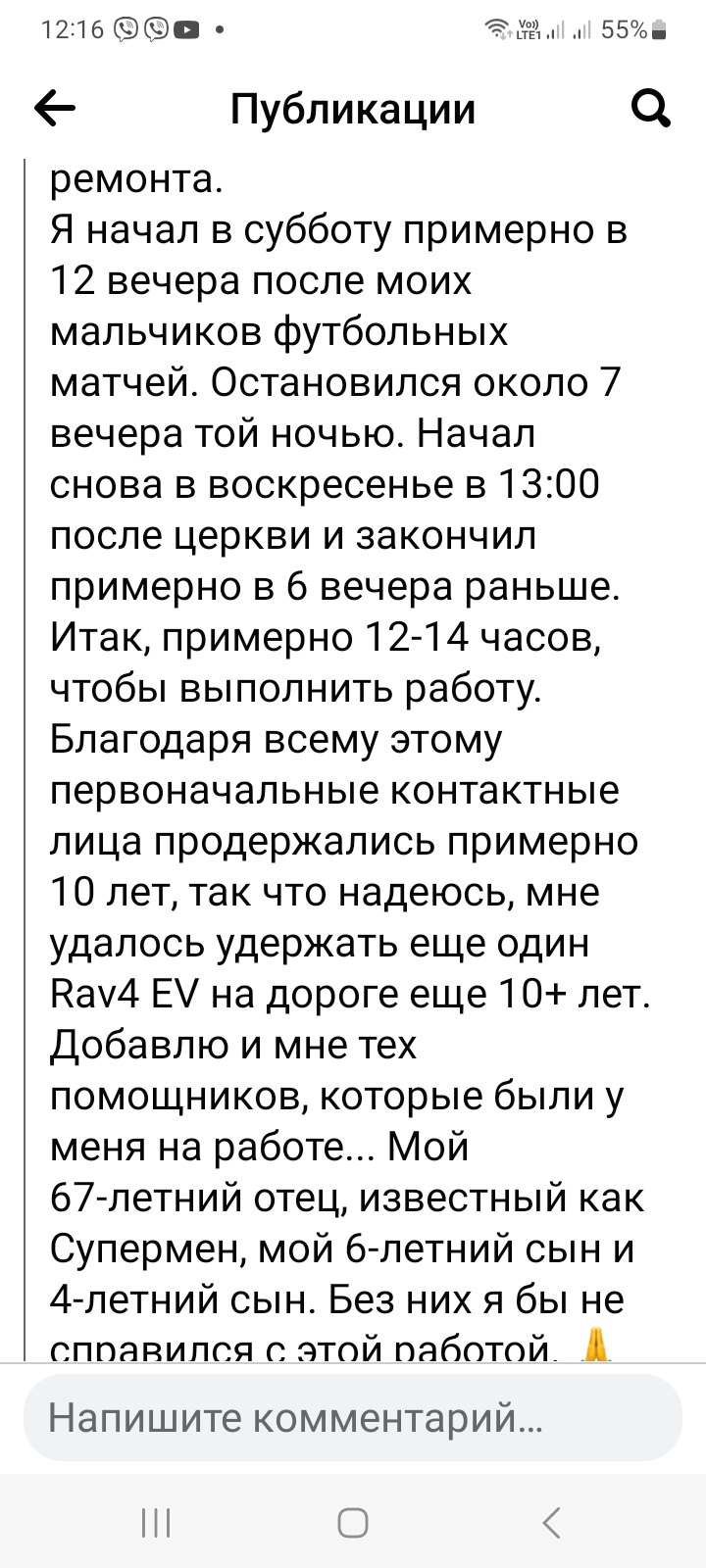

Гугловский перевод проодолжения описания

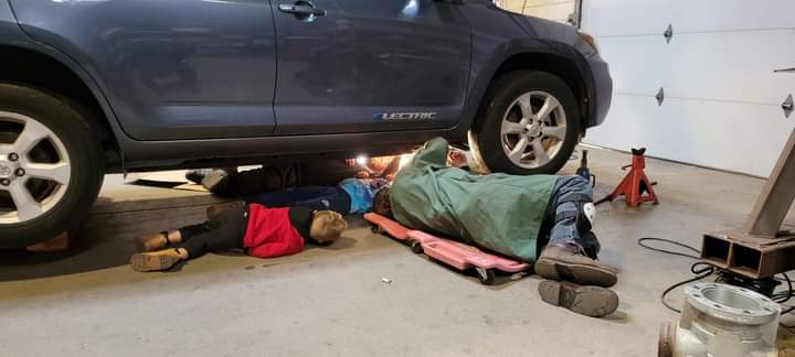

Работа кипит
Работа кипит
Помошники
Помошники

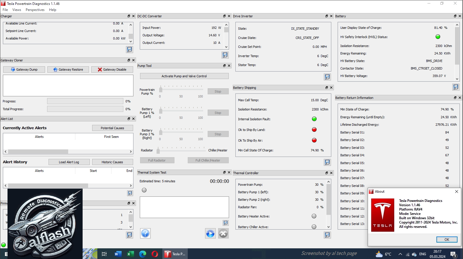

Опробована новая версия программы диагностики тесловской системы RAV4EV, что упростит её удаленную диагностику
https://alflash.com.ua/2019/to_rav4ev/1.1.46a.png

Сообщения: 3978
Что потеряла новая 1.1.46 версия диагностики тесловской системы RAV4EV
https://youtu.be/1k_raIqm7vg
