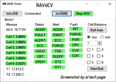

Сообщения: 4035
Malfunction of one of the RAV4EV Battery modules vs. APP soft
Неисправность одного из модулей Батареи RAV4EV
https://youtu.be/svApCEuNnDY

Сообщения: 4035
alflash писал(а):Malfunction of one of the RAV4EV Battery modules

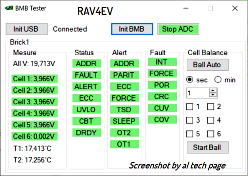

Проверка напряжения ячеек ВВ батареи другим способом
https://youtu.be/Tr2MqDsCdXQ

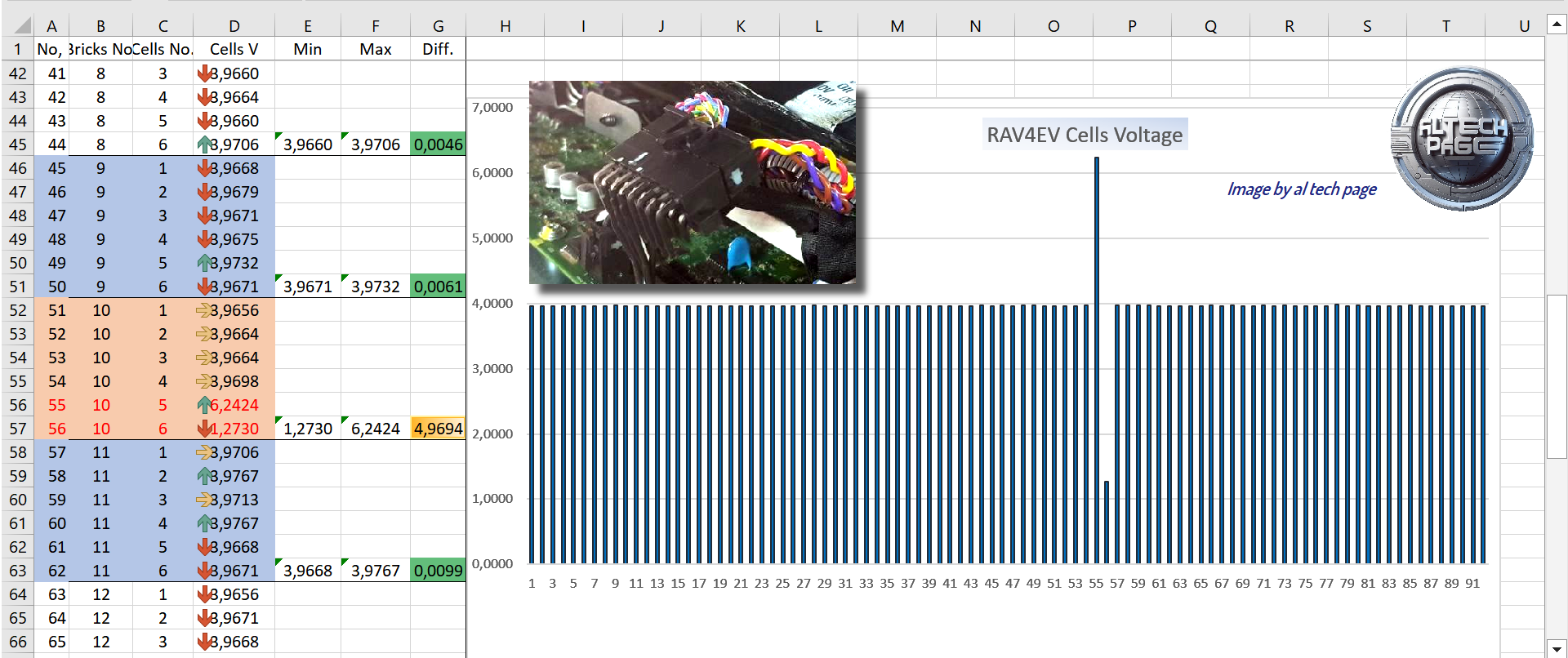

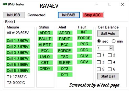

Сообщения: 4035

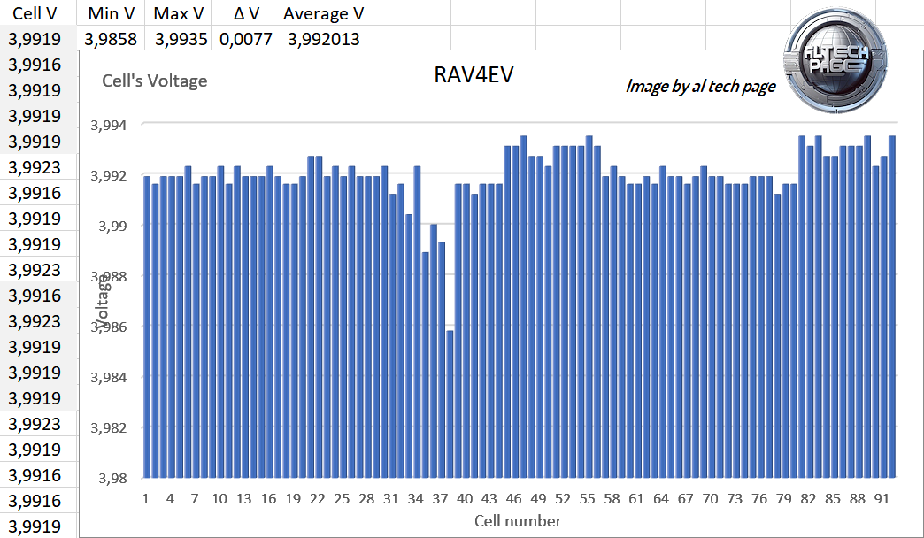

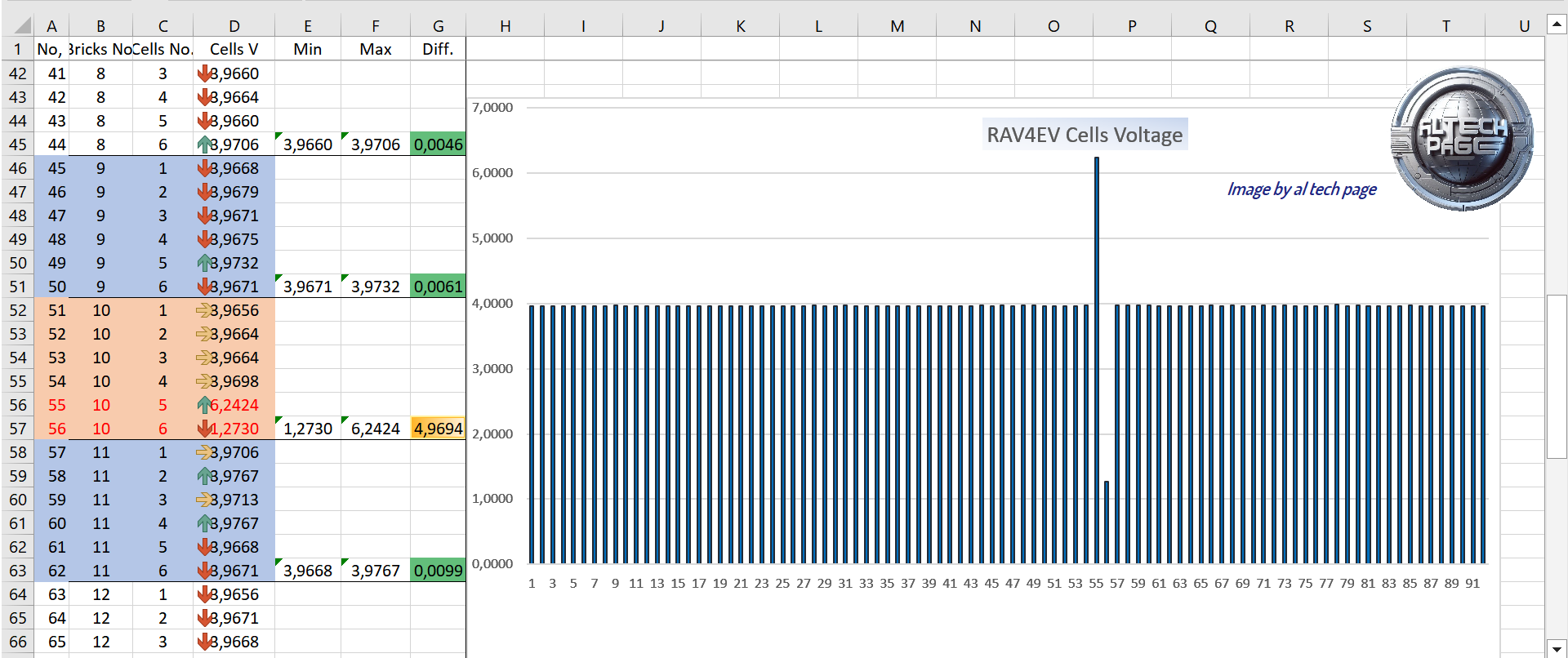

Результат проверки напряжения всех 92 ячеек ВВ батареи RAV4EV третим способом
https://alflash.com.ua/2019/to_rav4ev/cells_data.png

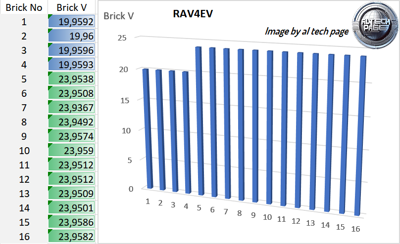

Данные о напряжении ячеек и модулей ВВ батареи.
https://alflash.com.ua/2019/to_rav4ev/04_5.png
https://alflash.com.ua/2019/to_rav4ev/06.png
https://alflash.com.ua/2019/to_rav4ev/cells_v.png
https://alflash.com.ua/2019/to_rav4ev/bricks_v.png

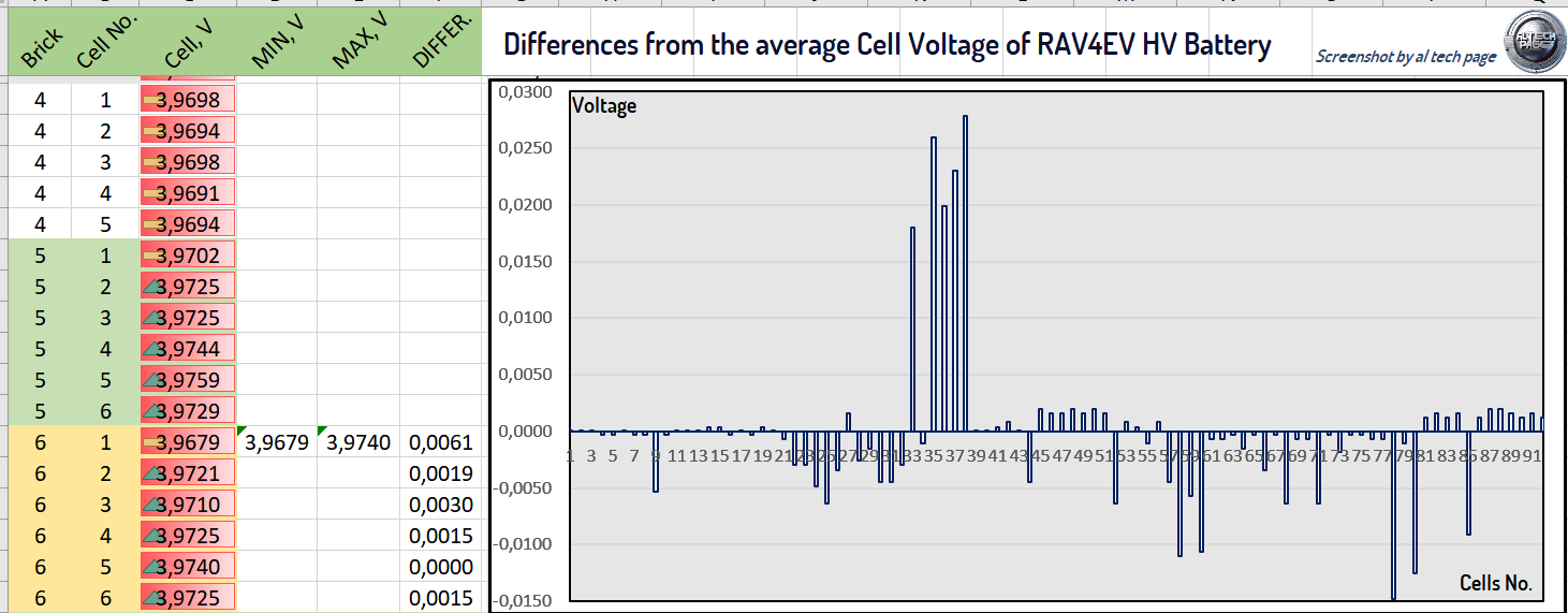

Сообщения: 4035
Разброс напряжения ячеек относительно "среднего по палате" после балансировки
https://alflash.com.ua/2019/to_rav4ev/d ... alance.png

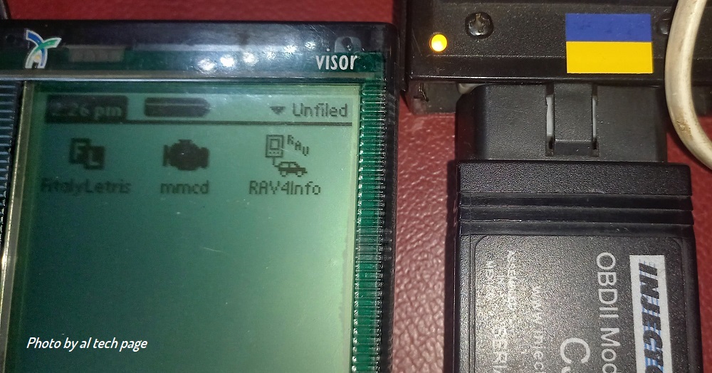

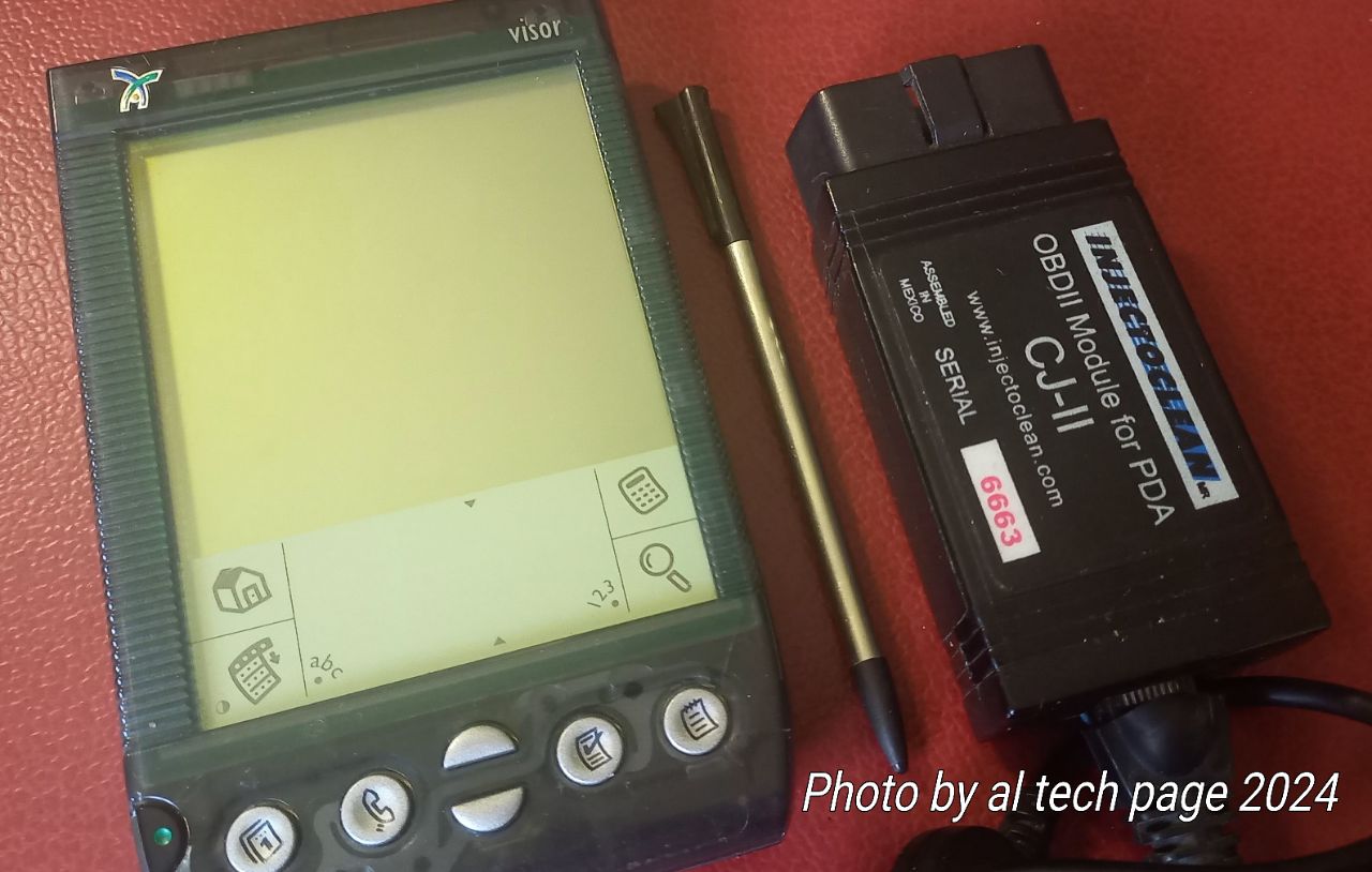

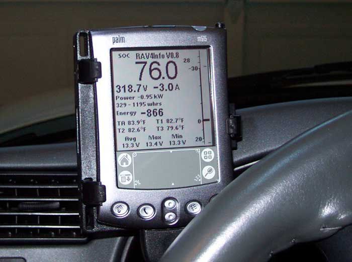

Сообщения: 4035
Насколько 20 лет назад было просто ;)
Подключаешь неказистый наладонник(*) и всегда знаешь что и как в этом электроавто Toyota RAV4EV разработки прошлого века
Наладонник (PDA) в качестве дополнительного щитка приборов Toyota RAV4EV
(*) Например, такой девайс https://alflash.com.ua/cjfinrus.htm
PDA Visor as Generic Scantool

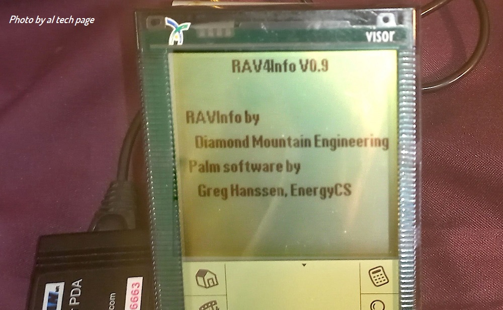

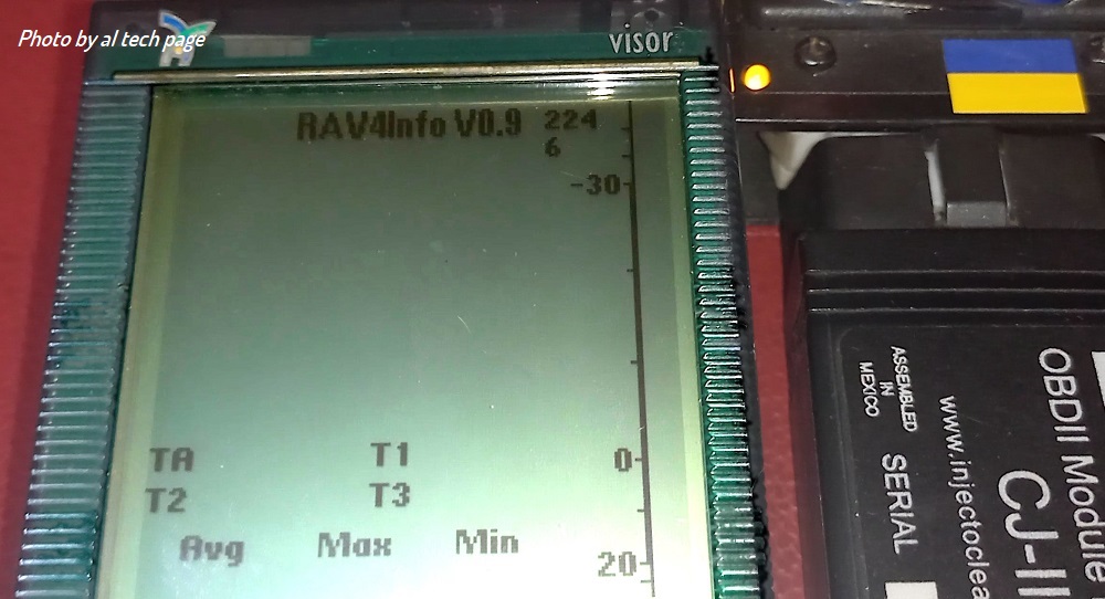

Сообщения: 4035
Иллюстрация поговорки "подальше положишь - поближе возьмёшь"
Осталось переправить PDA с этой программулиной обратно в Канаду и можно будет "вышивать" по улицам Торонто на раритетном BEV Toyota RAV4EV с не менее эксклюзивным девайсом ;)
https://alflash.com.ua/2019/to_rav4ev/i ... 4info1.jpg
https://alflash.com.ua/2019/to_rav4ev/i ... 4info2.jpg
https://alflash.com.ua/2019/to_rav4ev/i ... 4info3.jpg
