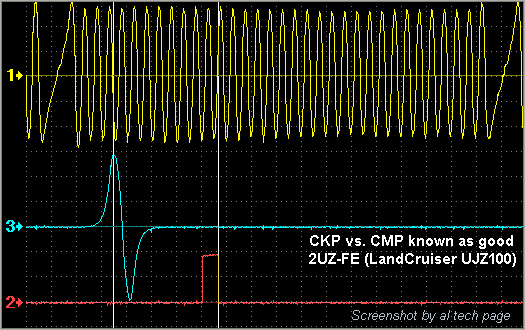

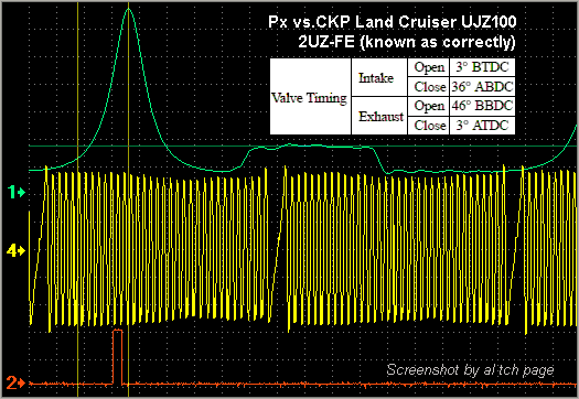

Как я понимаю, "эталон осциллограммы датчиков фаз" двигателя 2UZ-FE (LC UZJ100-) выглядит так:
CKP vs. CMP on 2UZ-FE (Land Cruiser UZJ100)

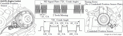

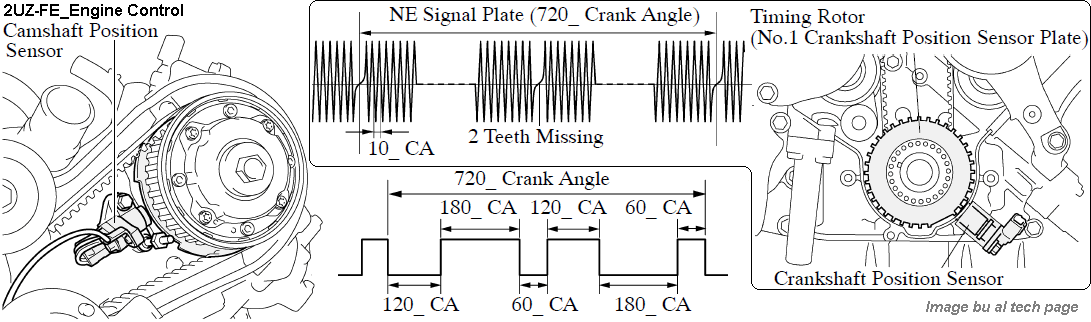

, а Px так:

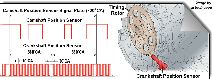

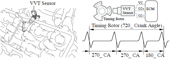

Датчики современных 2UZ-FE:
CKP vs. CMP on 2UZ-FE (Land Cruiser UZJ200)

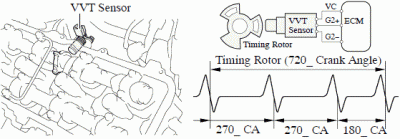

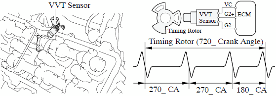

VVT Sensor of 2UZ-FE
Да.
Еще попался интересный "подопытный" 2UZ fe.
1й цил в одном из клапанов (впускных) зазор 0.02-0.01
5й цил отсуствие регулировочной (впускной) шайбы "вообще" зазор примерно 0.9-1.0
Пока по Px определить не смог (особенно цил. с отсуствием шайбы) , это в общем то понятно, 2кл. на впуск.
Зажатый "частично" определился особенно с нагревом.
Систематизирую , выложу. (больно много и "сумбурно" всего поназаписывал)
