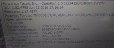

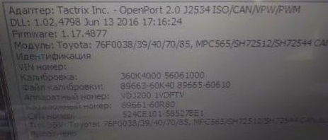

А вот "крик души" типичного туненгыста
... Это иденты по которым я заливал прошивку . Проблема заключается в следующем На щитке осталось светится неисправность что сажевый фильтр забит и нужна регенерация.
В блоке неисправностей никаких нет , и регенерацию на стоке она не проходит и выдаёт ошибку p2458,
но при этом я удалил уже сажу . Залил ей обратно с удалённой сажей и ЕгР . Но она все ещё светит эту ошибку и никуда не девается . ... дату catalyst record clear,
но результата нет , пробовал на стоке и на тюне, но это бесполезно.[/size][/color][/i]

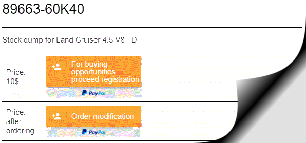

Ну что тут посоветовать этому калеге, разве что,
  • а) вникнуть в суть кода DTC P2458,
    б) ознакомиться с соответствующими ему TSB,
    в) отправить авторам далеко не бесплатной затычки 89663-60K40* рекламацию с требованием вернуть бабло,
    г) сообщить ВИН этого бедолаги LC,
    д) последовать совету дисплея приборного щитка.

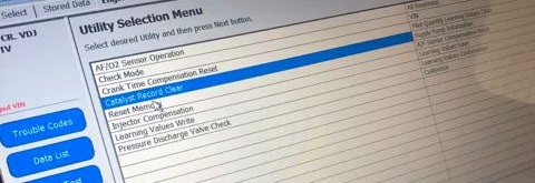

[quote="limard в теме "LC200 удаление сажи и ЕГР""]Всем спасибо . Ничего этого делать не нужно. Вопрос закрыт . Обнулили дату оригинальным шнурком на официале и все пропало . Делали это на тюне , не заливая сток обратно. Машина катается без проблем . Пока ) [/quote][quote="limard_ в другой теме "LC200 toyota удаление ЕГР и Сажи 2013""]Всем спасибо . Вопрос закрыт . Все таки teachdrew (?) mongoose решил вопрос . Так что если у кого будет такая проблема , решается она именно так . *[/quote] Т.Е. как и описано в RM такого авто.
