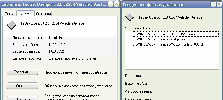

сам я недавно обновил драйвера с оф.сайта и микропрограмму.после обновления драйверов,ХДС перестала видеть опенпорт, пришлось откатить на старые "дрова" и все заработало, а вот Течстрим работал без проблем с новыми "дровами".Вот такие фокусы :)

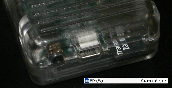

Здравствуйте. Один из пунктов:
Standalone datalogs to microSD/microSDHC card without a laptop
Кто нибуть пробывал использовать данный режим? К каким машинам применим? Я так понимаю, что скорее всего записываться будут данные которые можно считать через OBD2 режим? Какой програмой вибирать данные для записи и чем потом просматривать?
Re: Openport 2.0 возможности прибора
Добавлено: 31 окт 2013, 23:42
AVTEL
MakNathal писал(а):Здравствуйте. Один из пунктов:
С Mitsubishi должно работать (сам не пробовал). Так же хотелось бы услышать (прочитать) мнение тех кто этим пользуется.
Добавлено: 01 ноя 2013, 01:49
AVTEL писал(а):С Mitsubishi должно работать (сам не пробовал). Так же хотелось бы услышать (прочитать) мнение тех кто этим пользуется.
Так вот и интересно в каком формате пишутся данные, как инициировать запись и т.д.
В нете ничего не нашел по этому вопросу
Добавлено: 30 дек 2013, 20:49
В OP2 предусмотрена возможность использования внешней памяти для сохранения данных (в формате используемой диагностической программы).
Для этого в предустановках прог надо указать путь к ней и все данные будут сразу записываться неё:
OpenPort2.0
OpenPort2.0
Другими словами, эта фича OP2.0 только позволяет сохранять данные, в частности лог-файлы, на дополнительной карте памяти (microSD card).
Tactrix OpenPort 2.0 Rev.E
