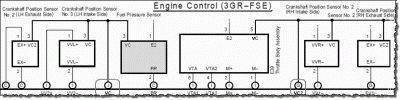

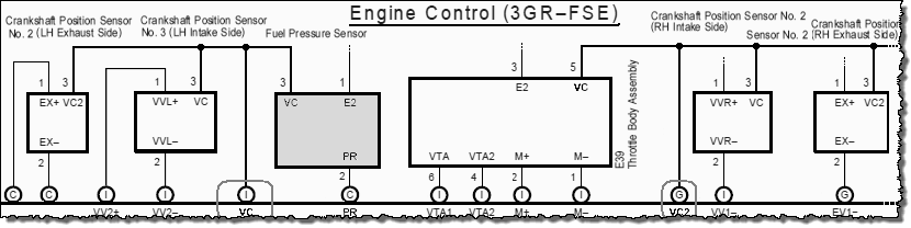

Обратите внимание, форсунка высокого давления (D4-S) может открывается при разных тактах. в зависимости от режима подачи топлива. Например, 26 сек - во время "сжатия", примерно с 39 сек на такте "впуск":
Off. +5V Power Supply (w/ Fuel Pressure Sensor) on 3GR-FSE
