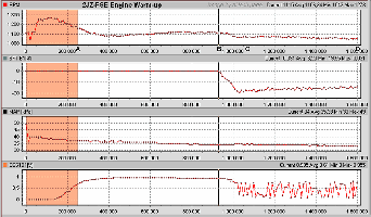

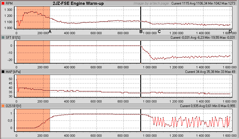

Да, "технология" п.2 такова. Но пока не делайте этого. Время прогрева, исходя из графиков, не менее 40 сек.
Судя по данным файла "прогрев от -2 до 80", похоже, что черный дым значительно дольше времени прогрева O2S (т. "А" примерно на 50 сек). Как долго он имеет место быть?
Изображение-> http://alflash.com.ua/D4/warm2_80fr.gif
В этих данных мы видим, что
а) По непонятной (пока ?) причине даже после прогрева обоих** O2S и значений их напряжения, соответствующих обогащенной смеси (т."А"), БУ длительное время игнорирует**** этот "крик о помощи"
б) Только спустя значительно время (т."B") он начинает откликатся на это состояние O2S и SFT успевает "дорасти" до значения -20% (т. "С"),
в) И через еще немалое время напряжение O2 приобретает привычный вид, соответствующий т.н. "замкнутой обратной связи по напряжению O2S" (aka O2 feedback Control),
г) И спустя еще более продолжительное время (т."D") значения SFT начинают плавно "приходить в себя"
Естественно возникает вопрос, почему БУ так долго игнорирует высокое напряжение обоих** кислородных датчиков?
Есть несколько вариантов ответов***.
Ваши версии, господа?
** Поскольку данные Bank2 практически неотличимы от аналогичных Bank1, то, чтобы не "усложнять" восприятие, они не показаны.

alflash писал(а):Судя по данным файла "прогрев от -2 до 80", похоже, что черный дым значительно дольше времени прогрева O2S (т. "А" примерно на 50 сек). Как долго он имеет место быть?
Получается такая картина: где-то первые секунд 7-10 черный дым, потом очень медленно светлеет. Пик "посветления" приходится как раз на начало учета коррекции по U O2S. Сегодня специально смотрел на выхлоп и параметры.
alflash писал(а):Естественно возникает вопрос, почему БУ так долго игнорирует высокое напряжение обоих** кислородных датчиков?Есть несколько вариантов ответов***.Ваши версии?
Зависимости от других данных я не вижу :oops: Единственное что заметил, на логах ранее и сегодня - UO2S начинает учитываться БУ при ОЖ от 25 градусов. Может не хватает времени/интенсивности прогрева датчика? Или значение выходит за 0,9V и БУ просто игнорирует его.

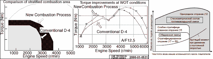

** А одна из главных - та, что не обнаруживаю признаков работы двигателя в режиме Stratified Combustion :!:
▲ The Stratified Combustion operation Areas and Results of full load performance of the NCP (2JZ-FSE), compared with the conventional DI (D4) gasoline engine of Toyota.

alflash писал(а):** А одна из главных - та, что не обнаруживаю признаков работы двигателя в режиме Stratified Combustion
Это я почитаю-поразбираюсь. Так с ходу не понимаю о чем речь и что это за режим.
Re: 2JZ-FSE - топливные коррекции; черный дым
SAE писал(а):...The original D4 3S-FSE 2.0-L I4 engine burns an ultra-lean mixture (as lean as a 50:1 air/fuel ratio) in a stratified-charge combustion zone. The new 2JZ-FSE does not take the lean-burn envelope that far, operating at an air/fuel ratio ranging from 20:1 to 40:1. In this zone, fuel is injected in the latter part of the engine's compression stroke by the new high-pressure slit-nozzle injector. Fuel mist forms a stable, combustible mixture (closer to the stoichiometric air/fuel ratio) stratum around the spark plug. The flame propagates to the ultra-lean mixtures around this stratum. The overall air/fuel ratio can be as lean as 40:1...
... At high-load conditions such as rapid acceleration and high-speed running, the engine operates in the stoichiometric zone with fuel injected during the intake stroke. One of the two straight intake ports is fitted with a flow-control valve, its opening and closing improving cylinder filling and combustion efficiency. During low-speed, high-load operation, this valve is fully closed, with the air admitted through the single open port, accelerating flow speed and improving cylinder filling. The flow-control valve is fully opened during high-speed, high-load operation, introducing ample air. A transient "weak stratified charge" zone, with an air/fuel ratio of 18:1 through 25:1, ensures a smooth transition between ultra-lean stratified-charge operation and homogeneous-charge combustion. Fuel is "split-injected" partially during the intake stroke and the remainder during the compression stroke.
+ http://alflash.com.ua/D4.htm , http://alflash.com.ua/2JZ-FSE.htm ;)
Т.е. это "основной" режим и при нём двигатель работает в режиме (aka D-4, GDI, DI, FSI) значительного обеднения смеси, при которой воздух в цилиндры попадает по другой траектории* и кстати, время открывания форсунок примерно 0.5 мсек и соответствующе малое напряжение O2S...
Аналогично изменениям направления в старых тойотовских двигателях Lean Burn http://alflash.com.ua/leanburn2.htm

alflash писал(а):p.s. ... *** А одна из главных - та, что не обнаруживаю признаков работы двигателя в режиме Stratified Combustion...
Поэтому такое домашнее задание": проверьте поведение авто и параметры БУ при имитации значения температуры воздуха более, скажем +10 °C ;)

admin писал(а):Т.е. это "основной" режим и при нём двигатель работает в режиме (aka D-4, GDI, DI, FSI) значительного обеднения смеси, при которой воздух в цилиндры попадает по другой траектории* и кстати, время открывания форсунок примерно 0.5 мсек и соответствующе малое напряжение O2S...
Все, понял о чем речь. Просто не знакомое понятие "Stratified Combustion" сбило с толку. Буду знать :)
Я читал файл с сайта Автодаты ( http://autodata.ru/autodata.ru/toyota_d4.pdf ) про работу D4-engines. Там как раз показаны и расписаны условия для перехода в обедненный режим. Действительно, у меня переход не происходит - EGR не приоткрывает клапан, давление не повышается, УОЗ не увеличивается.
Я так понимаю это и есть режим ECO с соответствующей лампочкой на приборке. Правда у Краунов D4 этой лампы-индикатора нет.

evgen25rus писал(а):...Просто незнакомое понятие "Stratified Combustion"
Да, у нас чаще используется термин "обеднёнка", хотя на мой взгляд, "послойное сгорание" правильнее.
Примечание. В той статье рассмотрена D4 другого поколения у вашей есть некоторые отличия.
evgen25rus писал(а):...у меня есть лог где я отключал д.темп. впуска. Смотрел реакцию БУ на это - немного улучшилось показание LFT. https://www.dropbox.com/s/qeh0uqkrbaczh ... p_lost.zip
И среди прочего, время отрывания форсунок в этом логе существенно меньше (0.6-0.7 мсек) чем в предыдущих и напряжения O2S "пляшут на всю катушку" :)
Комп отреагировал на эту экзекуцию записью кода неисправности Твозд.? При случае гляну описание (для авто тех лет) логики монитора датчика воздуха. M.б. для него Two Trip Logic (viewtopic.php?f=18&t=647&p=5038&hilit=T ... ogic#p5038) и он проверяется One per Drive.

alflash писал(а):Комп отреагировал на эту экзекуцию записью кода неисправности Твозд.? При случае гляну описание (для авто тех лет) логики монитора датчика воздуха. M.б. для него Two Trip Logic (viewtopic.php?f=18&t=647&p=5038&hilit=Two+Trip+Logic#p5038) и он проверяется One per Drive.
Да, БУ зажег чек и записал код. Скорее там One Trip Logic - чек зажегся мгновенно при отключении фишки (двигатель был заведен). Так же при возвращении фишки на место, чек погас.
