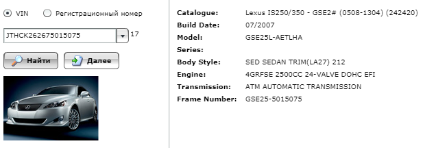

Еще вопрос к коллегам. Есть IS с дерганьем коробки.
VIN JTHCK26267501пять,ноль,семь,пять. Американец.
Что означают эти знаки вопроса? Европейские авто давно обновились глядя на TSB. А тут как действовать?
Сам пока не смог разобраться.

alfa писал(а):Еще вопрос к коллегам. Есть IS с дерганьем коробки.
Что означают эти знаки вопроса? Европейские авто давно обновились глядя на TSB. А тут как действовать?Сам пока не смог разобраться.
Эти знаки "?" означают, что Techstream не смогла соединиться с уполномоченным сайтом (https://techinfo.toyota.com/techInfoPortal/) для проверки наличия обновлений ПО БУ этого авто.
Да, есть TSB L-TCI-2650: '07 IS250: M.I.L. "ON" DTC P0751 от 2009-04-21. New CID 35348300.
Update. Но
NewCID=55342100
и
[CPU02]
NewCID=35348400
более актуальны.

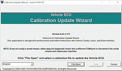

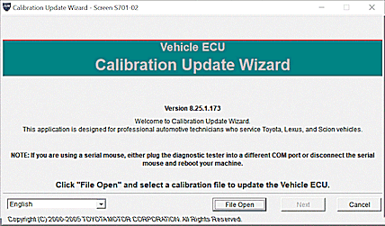

Calibration Update Wizard

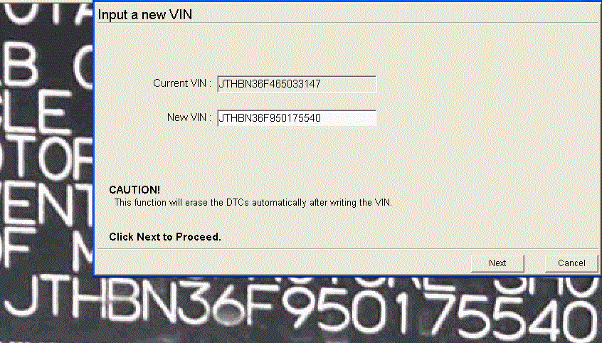

Как-то, почти лет 10 назад, я пытался заливать в LS430 (USA) 2005MY калибровку 2006MY и Calibration Update Wizard категорически отказался это сделать, даже после изменения VIN'a в БУ.
