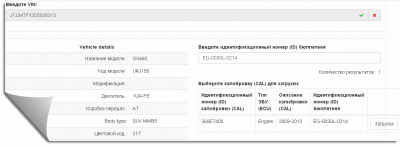

День добрый, Всем

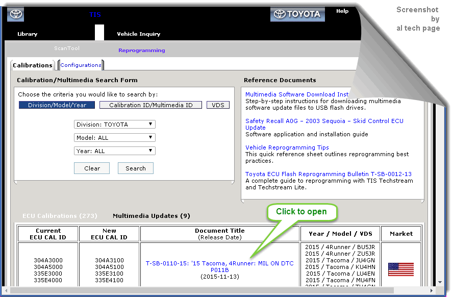

На сайте:https://www.lexus-tech.eu/CAL/VINDecode.aspx
Решил прикупить обновленные калибровки для GX460, сейчас стоят 360E7000, и как прочитано мной они меняются на 360E7400.
Зашел на данный сайт, зарегистрировался, ввел вин, чтоб проверить есть таки обновы или нет?
И встал в ступор.
Просят ввести идентификационный номер (ID) бюллетеня
А, что это?
Погуглил, ответ не нашел. Может кто пользовался и подскажет?
Спасибо
Р.S. Если тему создал не в том разделе, просьба перенести.
Это мне необходимо знать номер TBS, я правильно понял?
Re: Что такое идентификационный номер (ID) бюллетеня
Да.

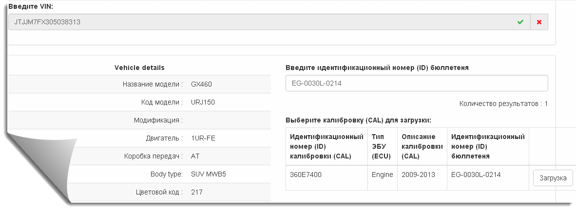

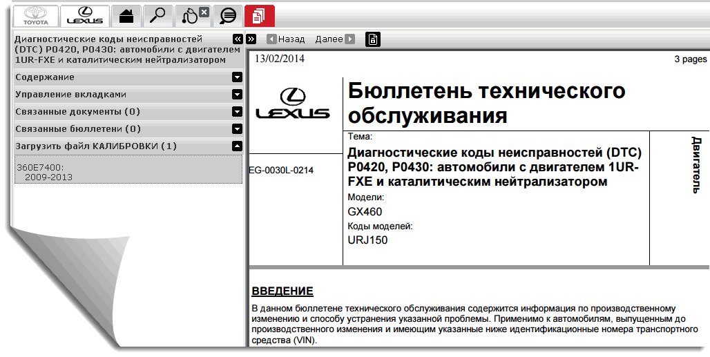

Европейская Тойота изменила форму доступа к новым файлам калибровок (подробнее см. в viewtopic.php?f=18&t=771#p9293).
Теперь так
Cal. ID 360E7400
Cal. ID 360E7400
или этак
Cal. ID 360E7400
Cal. ID 360E7400
И действительно, есть TSB "Диагностические коды неисправностей (DTC) P0420, P0430: автомобили с двигателем 1UR-FXE и каталитическим нейтрализатором" для модели GX460 (URJ150) о Cal ID 360E7400.
Если спросили бы раньше, то уже пользовались бы новой калибровкой и за бесплатно :)

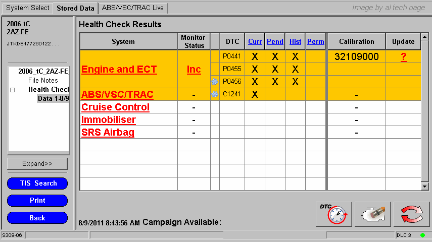

А какая версия ПО прошита сейчас в том авто (смотреть в процедуре Health Check)?
VIN=?
Dad
Сообщения: 14
Зарегистрирован: 12 янв 2017, 19:11
Откуда: Братск
Re: TSBs (EU)
Сообщение Dad »
Сейчас стоят калибровки
360E7000
VIN JTJJM7FX905013769
Смотрел в процедуре Health Check.
