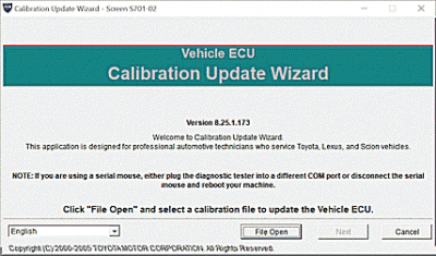

Залить в авто USA европейскую версию - не самое удачное предложение. Так как
  • а) Неизвестно, одинаковые ли у них, например, A/T,
    б) наверняка, Calibration Update Wizard не позволит залить "чужую" версию
    NumberOfTargets=1
    • 01_TargetCalibration=55342000
      01_TargetData=4242373C3A373848
    и
    • [CPU02]
      NumberOfTargets=4
      01_TargetCalibration=35348000
      01_TargetData=424535483A364A40
      02_TargetCalibration=35348100
      02_TargetData=4242453B3A37483D
      03_TargetCalibration=35348200
      03_TargetData=423A37473A3D383A
      04_TargetCalibration=35348300
      04_TargetData=423733473A484B3A

Хм-м. Так купите подписку на нужное время должного уровня (https://techinfo.snapon.com/TIS/Register.aspx) и "и не чём себе не отказывайте" :D
Как-то, почти лет 10 назад, я пытался заливать в LS430 (USA) 2005MY калибровку 2006MY и Calibration Update Wizard категорически отказался это сделать, даже после изменения VIN'a в БУ.
