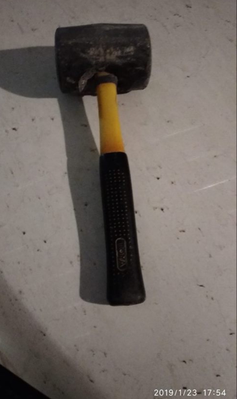

А с другой стороны, народ у нас рукастый и один владелец RAV4EV вчера устранил ситуацию
... Температура на улице ночью была -15°С. При запуске высветилась неисправность низкой температуры батареи** и check EV system. Включение /выключение не помогало. Зарядку не берет! Характерного КЛАЦ КЛАЦ тоже нет!
  • Для справки. Изображение
с помощь, молотка..., правда резинового:
  • Для справки.
:mrgreen:
Контактор разомкнулся. И заряжается и едет! неисправность EV system всё ещё светится. Завтра поеду к электрику пусть скинет её.
- А куда бить то нужно?)
- В передней части батареи, только не по лючку предохранителя!
Время покажет на сколько эта мера окажется действенной.

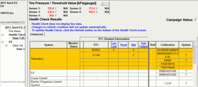

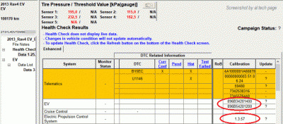

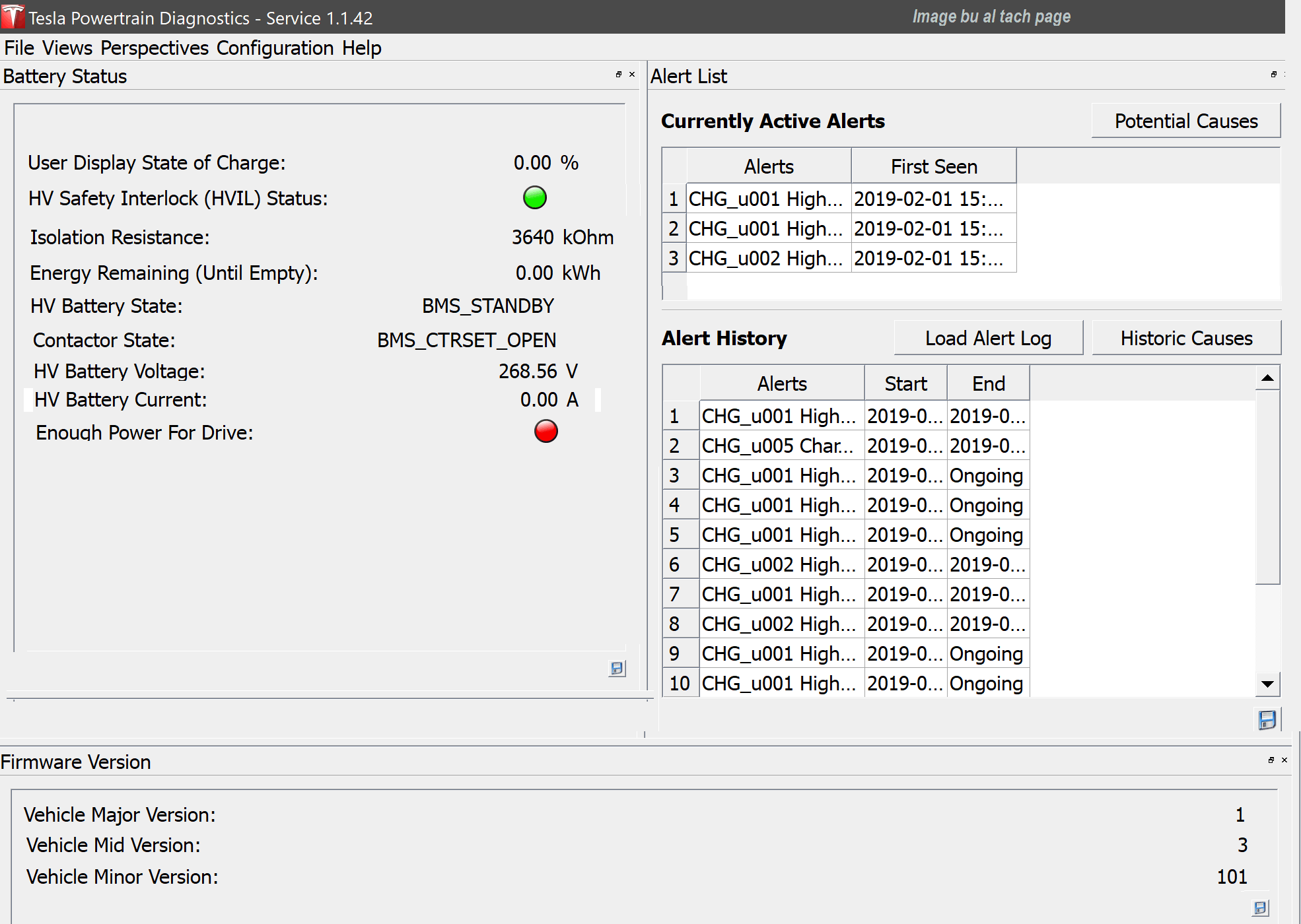

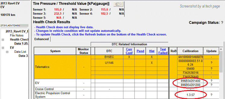

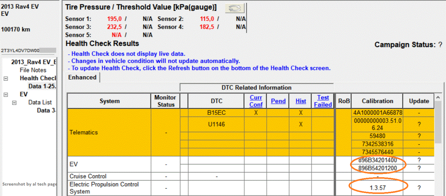

alflash писал(а):А вот еще один странный RAV4EV...
Health Check Results
В то время, как должно быть так:
EV New Calibration ID

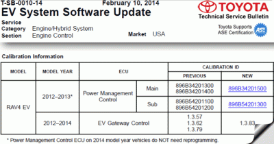

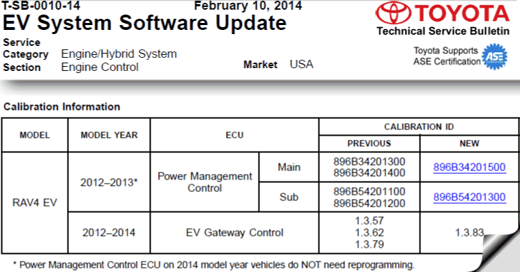

и согласно SAFETY RECALL F0I "EV GATEWAY CONTROL ECM SOFTWARE UPDATE", так:

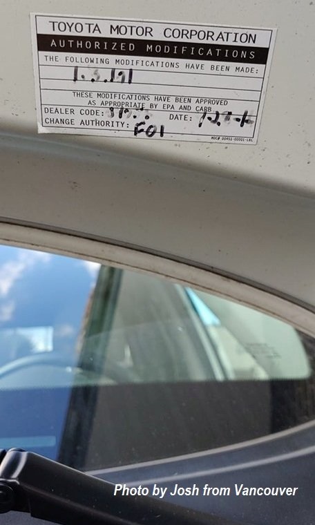

Иногда удается проверить наличие актуальных версий ПО по наличию на внутренней поверхности капота такой лейбы:
Modification Lable
Modification Lable

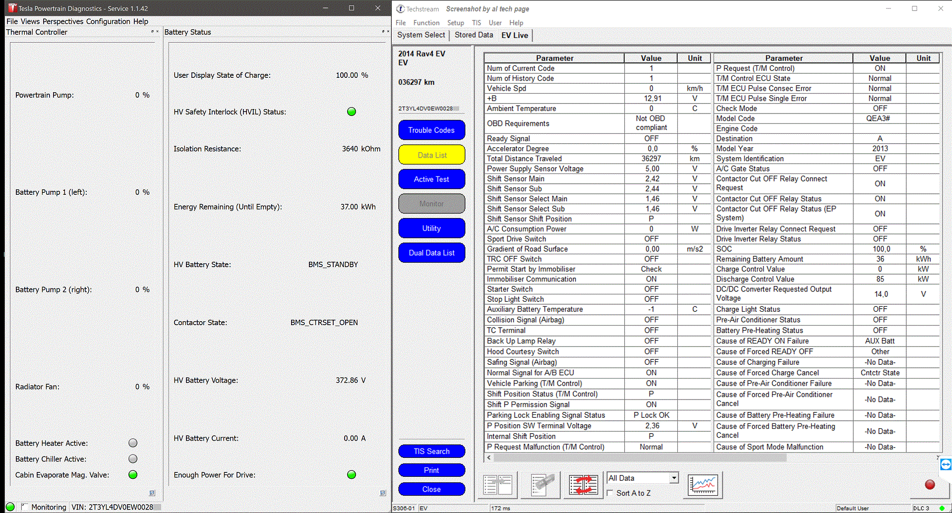

Да, никак не обойтись и без Teamviewer и без удаленного доступа к RJ45 и USB портам ноута, подлюченного к DLC3 No.2 этого RAV4EV:
программой "Tesla Powertrain Diagnostics RAV4 - Service" :wink:
А вот часть результатов сегодняшней диагностики RAV4EV в Киеве прямиком из Одессы:
с помощью Teamviewer'a.
У которого, как частенько бывает, DTC P312F (в EV System), сообщение "CHECK EV System", невозможность двигаться и еще целый букет неприятностей. (((
А ко всему, вместо залитой в Штатах 04/28/2016 CalID 1.3.101, в него влепили предыдущую версию тесловских блоков (1.3.83). Не иначе как чып-тунера приложились ... Вероятно как и в viewtopic.php?f=18&t=818&start=18#p11700
Огромная благодарность Алексею Лещенко, за проведение и организацию работ на месте нахождения автомобиля!
Диагностический разъем для "общения" RAV4EV Electric Propulsion System c программой Tesla Powertrain Diagnostics - Service:

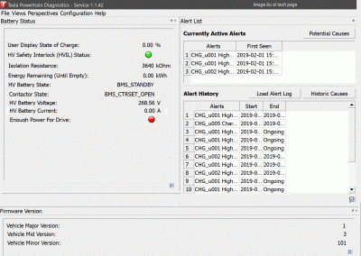

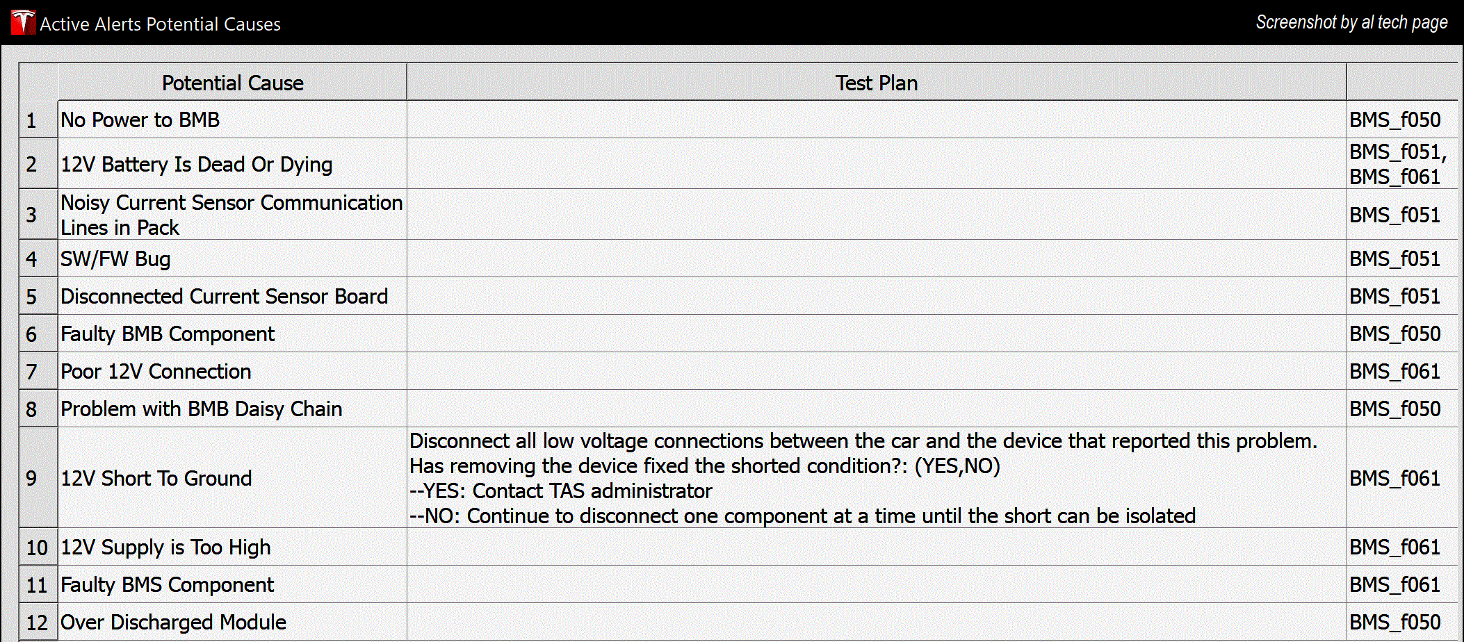

Update.1. Предыстория неисправности. Была проведена замена "внутренностей" Motor Assembly. После чего, появилось сообщение "Check EV System", DTC P312F (Inf. 448) в памяти EV и авто отказалось ехать.
При диагностике Tesla Electric Propulsion System были считаны Currently Active Alerts (см. в viewtopic.php?f=18&t=818&start=54#p12106) c такими возможными их причинами:
Напомню, что в Штатах в своё время в это авто была залита версия 1.3.101, но ко мне оно попало с версией 1.3.83 :!:

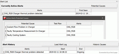

Результат диагностики одного из трёх сегодняшних киевских RAV4EV:
RAV4EV Alerts
RAV4EV Alerts

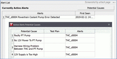

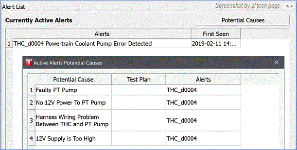

Жил был один RAV4EV - совсем еще не старый (пробег миль тысяч 40), в меру перепрограммированный и достаточно шустрый. Вот только одно беспокоило его владельца, сообщение "Check EV System", по навязчивости напоминающее рекламу; изредка вялость обычно бодрого друга и нередко самопроизвольное отключение зарядки. Но главное, что машинка ездила, а от остального можно было и отмахнуться. Дескать, мало ли что пишут тамошние умники заморские...
Но приключилась оказия подоткнуть к этому экземпляру тесловскую диагностическую программу, зело редкую, но справедливую. А все потому, что не сподобилась Toyota Techstream якшаться со всякими прочими, да разъем отдельный учинила для Tesla на задворках багажника.
Но и та не осталась в долгу. Чуть что с ней не так, швырнет в EV System весточку "Check EV System" и такова.
И что вы себе думаете, в этой Tesla Propulsion Control System, таки да, сидел код неисправности
И не какой-то там про неисправность Charger или про уставшую жить HV Battery, а про скромную малышку - Cooling Pump.
Кодова "фотка на паспорт" прилагается*.
И тогда сразу же всё устаканилось.

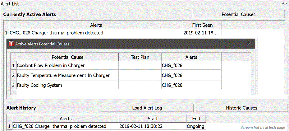

Из-за перегрева, неизбежного когда помпа отлынивает, Motor Assembly становиться жарко и равик становится черепашкой.
А при зарядке, ВВ батарея сколько может терпит эту сауну, пока страж верный термоконтроллер не прекращает ее решительным отключением от зарядки, типа хватит, нам и так уже сделалось уж больно жарко...
Одно хорошо, что дело было нынешней зимой (еще намедни).
А вот уже сегодня тот Равик с исправной помпой снова скачет аки бодрый кузнечик, радуя своей прытью хозяина ))
Замена водяной помпы
А вот и девица эта - помпа водная:
и All is O'k :)
