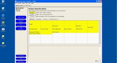

Прошу прощения, если уже обсуждалось. Породнил TECHSTREAM 7.20.041 с Опенпортом на виртуальном ХР. Европейского РАВ4 2007 года прочитал просмотрел великолепно(на сколько полны мои познания этой проги). А сегодня вторая машина Mark II 110 кузов, мотор 1JZ-FSE, течстрим определил кузов и мотор автоматически. Но ДВСа я не увидел, в общем вот такое меню:
Изображение<-Главное меню (http://alflash.com.ua/tis/1.gif)
Изображение<-меню "Повертрэйн" (http://alflash.com.ua/tis/2.gif)

ZZatv писал(а):Но ДВСа я не увидел, в общем вот такое меню:
У меня такая же картина (на Crown 2jz-fse) - блоки powertrain без названия, но все читается программой. Кликайте на первый безымянный "квадратик" и нажмите продолжить.
Re: Toyota Techstream (TS)
Ух ты! Как оказывается всё просто! :mrgreen:
Вот спасибо, хорошо, положите на комод)))
Действительно, дважды кликнув на верхний левый пустой квадратик, открылся ДВС, только показалось чуть дольше обычного, ну да это мелочи.

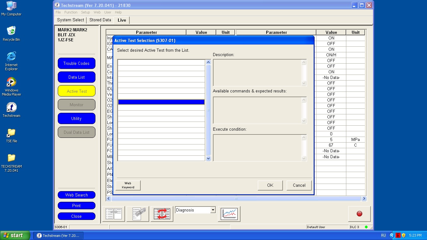

Действительно кликнув на верхний левый, пустой квадратик открылась меню ДВСа. Но вот меню актив тестов... хоть и открывается, но с теми же пустыми клетками. Пробовать тыкать в первую попавшуюся не стал, сочканул, пришлось брать старый добрый карманскан.

ZZatv писал(а):... Пробовать тыкать в первую попавшуюся не стал, сочканул, пришлось брать старый добрый карманскан.
И что именно удалось сделать этим сканером из того, что не смогли с помощью TS, установленной на вашем компе?
Что писалось (м.б. скрин?) в поле "Description" при выборе какого-нибудь теста, но еще до его активации?

Глюк
Сообщение ZZatv »
Скринов не делал, но япошки частые гости, и TS мне очень понравился в работе, по этому часто буду его использовать.
В процессе входа в меню актив тестов ни чего не обычного, даже при выборе того или иного чистого поля, происходит все так же как и с другими рынками(появляется окошко со стрелками "лево-право" и окошко "ОК") просто названия теста пустая строка. Наверное попробую более новую версию TS.

Toyota Techstream явлеяется "дилерской" программой, с которой работают техники всех уполномоченных автосервисов. Т.е. у нее максимальные возможности, которые обязательно необходимы для диагностики/проверки/обслуживания брендов этого автопроизводителя. Все остальные проги/сканеры только копии в большем или меньшем объеме повторяющие возможности "родителя".
Я же имел ввиду, что после выбора того или иного теста, но до нажатия на "Ok", справа появляется его небольшое описание и условия его выполнения:
И может быть оно "видимо", т.е. на английском. Если да, то тогда можно понять суть выбранного теста.
Практически уверен, что и в новой версии TS качество "англофикации" версии региона "Japan" (aka Global Techstream) не изменятся :(
Установлена ли в вашем компе поддержка японского языка?
Сообщение ZZatv »
Вот:
Скрин моего &quot;Актив теста&quot;
Скрин моего "Актив теста"

ZZatv писал(а):Вот:...
Стоит регион Япония и выбран английский язык? Нужно установить на комп поддержку японского языка. И будет вместо пустых полей текст по японски :)
Но наверняка, среди японских иероглифов будут и "числа", по которым можно определить назначение выбранного теста.
Например, для предыдущего примера:
最大(127%)までの最小(-128%)から瞬時にバンク 1 のためVVTこのアクティブ試験の変更 не спутаешь с назначением этого このテストでは、瞬時に 25% から -12.5% にインジェクタボリュームを切り替え ...
Поэтому, "если сильно надо", то можно и разобраться ;)
Попробуете/проверите на своём Crown?
+ м.б. "поработать" с M_English.ddb и M_Japanese.ddb ...

alflash писал(а):Поэтому, "если сильно надо", то можно и разобраться Попробуете/проверите на своём Crown?
Как-нибудь проверю. Пока все настроено не охота лезть c японским MUI :)
alflash писал(а):+ м.б. "поработать" с M_English.ddb и M_Japanese.ddb ...
Посмотрел эти файлы. Строки зашифрованы и не хранятся в явном виде.
Из других ddb файлов строки вытянуть можно, хранятся они в Unicode. Но не более, остальные поля это загадка внутреннего формата. Файлы по регионам не совпадают, поэтому простая подмена строк с названиями не выйдет. Придется переформатировать структуру файла по правилам (которые не известны).
А может это какая не известная мне (у нас) база данных... но быстрый поиск по запросу формата не дал результата.
Имелось ввиду, что как писали в Сети, необходимо в language.ini (для JP) "определить" возможность пользования версией этого региона файлами "...English.ddb", а не "...Japanese.ddb".
Хотя м.б. это уже и сделано в "свежих" версиях.
