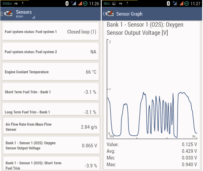

Вчера прочитал соседний пост - viewtopic.php?f=20&t=602 Понял, что симптомы очень похожи и автозапуск присутствует. Сегодня вновь добрался до машины (типа, щас всё решу!) и вот тут началось самое интересное! [attachment=0]mazda6data.gif[/attachment]Во-первых - коррекции в норме, сигнал с ЛЗ - загляденье, запах нормальный. Во вторых - сигнал запуска мотора для сигнализации взят не с форсунки. Т. е. мы вернулись к тому, что всё на время вылечилось, а значит, вернётся снова когда-нибудь :(
Пока что вот...
Live Data (fr.)
Live Data (fr.)

Странно, что DTC P2178 = Fuel System too Rich at off idle, а описанная симптоматика соответствует DTC P2188 (Fuel system too rich at idle).
С учетом того, что свечи были примерно одинаково чёрными и залитыми, то вероятно неисправность "общая" для всех цилиндров.
При рецидиве советую начать с проверки герметичности форсунок (http://www.thaimazda3.com/svmanual/esic ... 50W03.html), напряжения управления ими и снова давления в топл. системе (в том числе, скорость его уменьшения после отключения насоса: the fuel hold pressure after 5 min. = 250 kPa or more):
И заодно, проверить уровень масла в двигателе.
Для справки. Описания проверок при DTC P2178 см. в http://www.thaimazda3.com/svmanual/esic ... 00W02.html
При DTC P2188 - в http://www.thaimazda3.com/svmanual/esic ... 00W04.html
