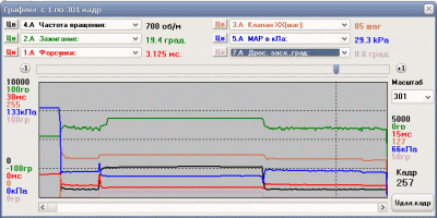

Добрый вечер! извините что так долго, не мог найти конденсатор, теперь все собрал и прикладываю лог, который снял по инструкции к самой проге, и скрипт РХ, сейчас попробую переделать то что раньше выкладывал+

Интересные файлы.Danik писал(а):...прикладываю лог который снял по инструкции к самой проге, и скрипт РХ...
Обащает на себя внимание "разногласия" в значениях опережения зажигания (например, по сканеру при 2700 rpm опережение зажигания 35 гр.):

Попробовал поэксперементировать с датчиком кислорода, а именно. я снял лог со сканера когда он был прикручен к глушителю и на том же работающем двигателе я его снимал так сказать "подышать воздухом" и смотрел за его показаниями по сканеру, и снова ставил на зад, файлик прикреплю. он правда мож быть большой так как гайки горячие были и быстро открутить не получалось. Итак что имеем на сегоднешний день, кодов неисправностей нет, но по прежнему машина жрет, выхлоп конский, свечи в черном налете. За поддержку,терпение и все подсказки Владимиру Петровичу огромное спасибо. С уважением Вячеслав. Продолжение следует.....

Поскольку опережение должно быть (в этих условиях) примерно 10 гр. BTDC, а как Вы пишете, был "12 после вмт", то "запаздывание (относительно должного значения) составляло более 20 гр. Уточните, плиз при случае, на сколько гр. примерно был повернут распределитель зажигания (на примерно 10 или 20гр). Болт его фиксации примерно посредине проушины?Danik писал(а):Добрый вечер! В двух словах изложу о проделанном. Приехал стробоскоп и при проверке угла опережения при замкнутых конт Т1 ТЕ1 угол запаздывал градусов на 12 , то есть 12 после вмт...
По сравнению с прошлыми данными
заметны явные положительные "сдвиги".
Например, уменьшение длительности открывания форсунок при ХХ прогретого двигателя, небольшое, но улучшение разрежения во впускном коллекторе Но судя по напряжению на сигн. проводе O2S, резервы (улучшения) еще есть
