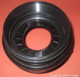

Diaphragm camera lens assembly
поскольку именно такая конструкция ("геометрия отверстия") позволяет увеличить скорость перемещения воздуха непосредственно у чувствительного элемена, тем самым имитируя увеличение его количества.

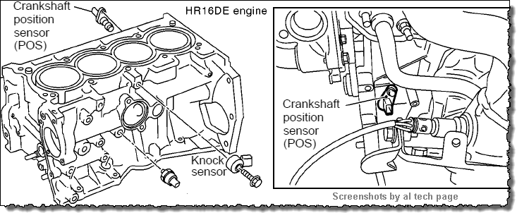

С учетом "кармы прошлой жизни" видимо стоит потратиться на проверку взаимного положения сигналов датчиков валов и их смещение при резком увеличении скорости вращения двигателя.

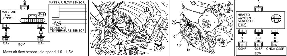

Согласно мануалу, MAF от 1.0 - 1.3V при ХХ и и примерно 2.4V при 4000 rpm. При KOEO - 0.4 V.
Nissan Note Crankshaft Position Sensor Location

В54 ДПКВ,132ДПРВ, оба холла. С опорным 5В. Думаю разберётесь,где стоит блок.)))
http://s019.radikal.ru/i616/1601/9d/5dd5e98b5ea3.png
http://s020.radikal.ru/i707/1601/c7/8abff446377c.png

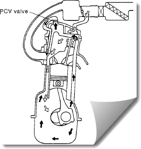

И ещё один момент, в котором я не разобрался - это устройство вентиляции картера на этом моторе. Когда с целью поиска попадания во впускной коллектор неучтенного воздуха, я отключал все шланги и патрубки впускной системы, то я не смог найти, (или просто не увидел?), шланг малой ветви вентиляции картера. Толстый шланг подключен перед дросселем, а вот тонкий...? Мой приятель моторист, на вопрос о отсутствии тонкого шланга вентиляции сказал, что такого не может быть...

Для справки. Напряжение питания датчика НЕ 12, а 5 вольт:
CRANKSHAFT POSITION (CKP) SENSOR (POS) POWER SUPPLY
Не вводите Сашу и других в заблуждение, т.к. эта ваша ложная инфа может "сбить с пантелыку".
Positive crankcase ventilation (PCV) System

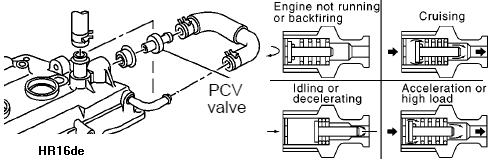

Location and Checking of PCV Valve

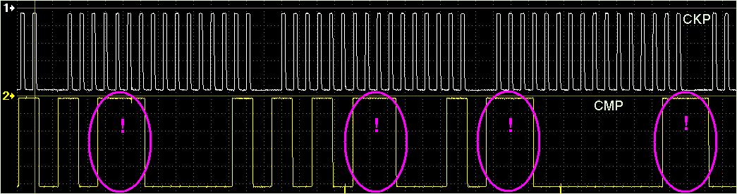

Ладно-ладно, для меня семь вольт разницы не существенно). Снимаю сигнал 5 В и при входе 15В, есть усиление при просмотре. Главное ждём Александра и потянутую цепь на Нисане.))
Re: Повышенные топл. коррекции и расход (Nissan Note)

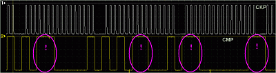

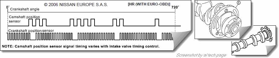

Предвидя "непонятку" с такой формой сигнала датчика распредa ("удлиненность" последнего импульса каждой их пачки*)
Waveform CKP vs. CMP of Nissan Note (HR16de) Real
ДПКВ+ДПРВfr.rar
Scope File
(309.57 КБ) 1439 скачиваний
добавлю "выдержки из мануала.
Waveform CKP vs. CMP of Nissan Note (HR16de) from Repair MAnual
Александр, куда был подключен "общий" осциллографа?

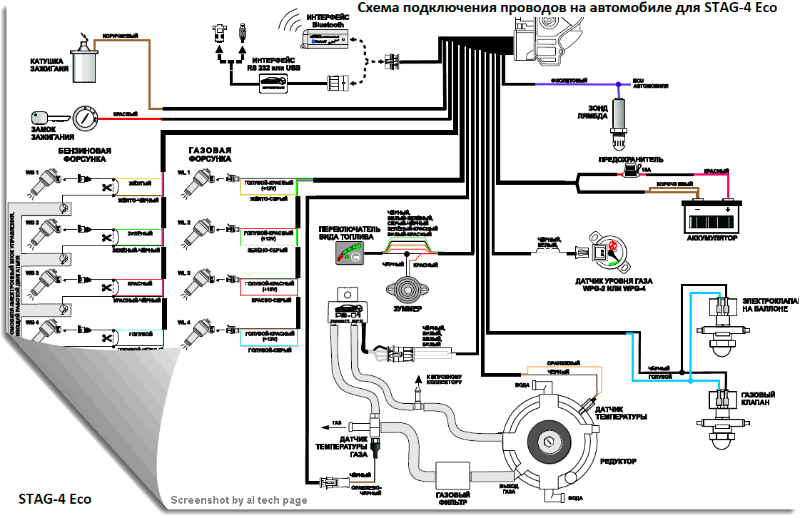

p.s. Поскольку, как выяснилось сейчас, авто с ГБО (как давно установлено?), то следует ещё проверить напряжения на датчиках при ключе зажигания вне замка, при KOEO, и главное, перепроверить (ознакомиться) со схемой подключения ГБО (какие провода разрывались, к каким и что подключалось, другими словами, проверить не вмешивается ли БУ ГБО в работу БУ двигателем).
Схема подкдючения ГБО 4-го поколения Stag 4 Eco

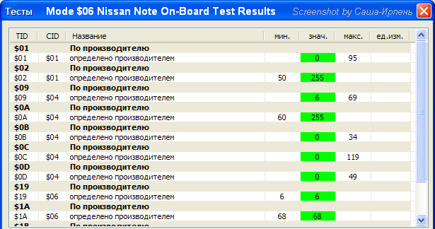

1. В этом скриншоте результаты выполнения On-board monitoring Test Results* for specific monitored System этого Nissan Note
напомню, что
стр. 8 http://alflash.com.ua/Learn/sctoo2w.pdf писал(а):...Режим Mode #06 – обеспечивает считывание результатов проведения тестов (мониторов), значение (величину) проверяемого компонента и предел теста (критерий неисправности) подсистем, которые не проверятся
постоянно. Перечень доступных систем подлежащих проверке зависит от года выпуска и региона продажи автомобиля.
И в скрине показаны численные результаты такой самопроверки БУ своих "подопечных".

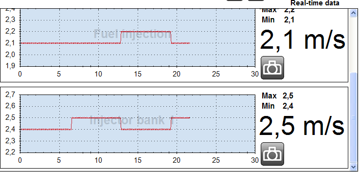

2. Хорошо бы убедится "who is who" этих параметров длительности открывания форсунок, т.е. действительно ли верхний B/FUEL SCHDL (fuel injection pulse width programmed into ECM prior to any learned on board correction), а следующий - INJ PULSE-B1 (фактическая длительность импульса управления форсунками)
* Примечание. "Значек" $ "To indicate the use of the Hexadecimal system".

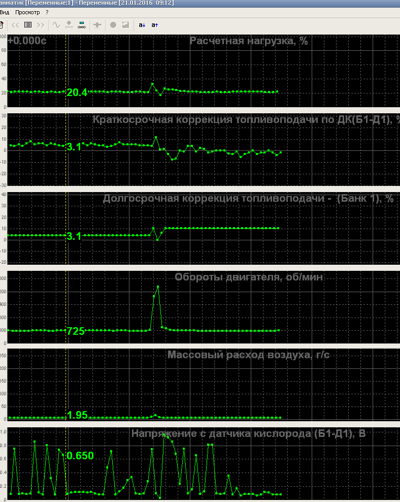

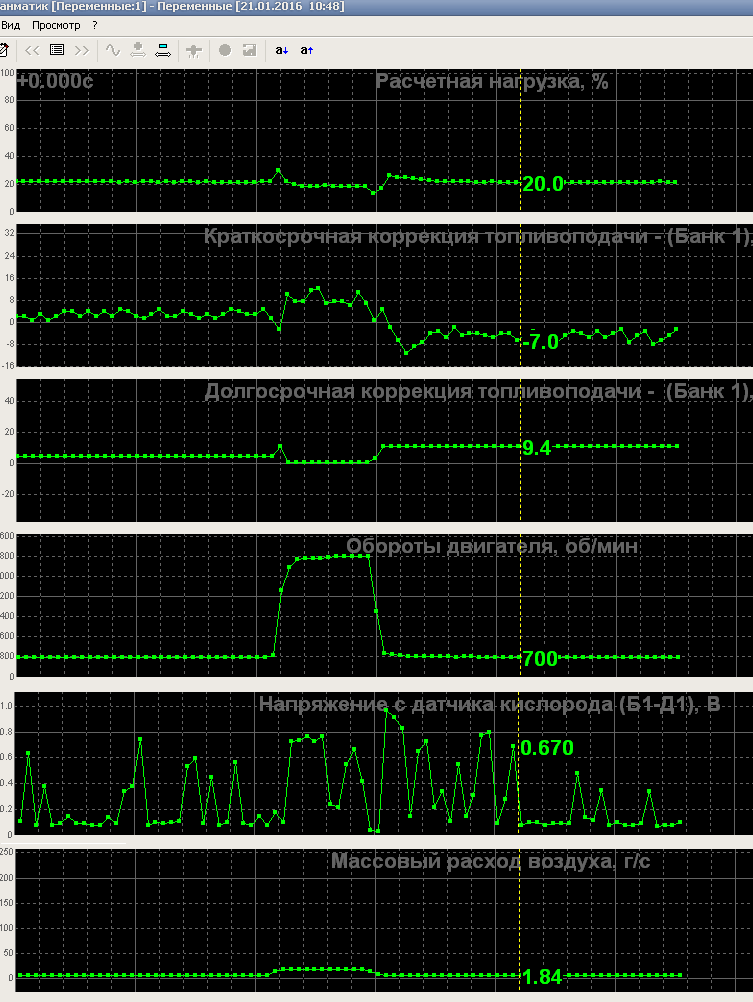

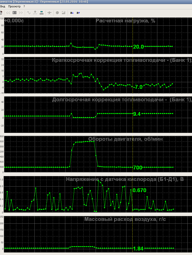

Если судить по этим данным, то на момент их записи, ноут чувствовал себя вполне нормально
Live Data by Scanm 09h22min
Live Data by Scanm 10h48min
+ графики изменения параметра "Угол опережения зажигания"

PCV КЛАПАН: (Т. е. вентиляция картерных газов). Клапан снял и продувая его ртом в обе стороны убедился в его работоспособности. В прошлый раз я не разобрался в его подключении, т. к. конструктивно у нем нет тонкого шланга - его выход подключен к штуцеру клапанной
крышки. Для проверки системы заглушил ветвь этого клапана, убедившись, что на топливных коррекциях это не отразилось.

ДПРВ: К нему я подключился легко, но его сигнал оказался искаженным. Для выяснения причины этого нужны дополнительные проверки.
ДПКВ: Расположен в задней, левой части мотора и закрыт жестяным тепловым экраном. Поэтому для доступа к нему нужно выкрутить 2 болта м6.
Сигналы датчиков колена и распреда показали незначительную растянутость цепи, примерно на 10 градусов, что ещё вполне терпимо. (Если только искаженный сигнал ДПРВ можно взять за точку отсчета).

Саша, ты снял ДПКВ _ДПРВ? Это скрин который Петрович показал? Вы не добавляете, а редактируете, приходится пять раз перечитывать и в голове каша. Не могу найти что блок показывал в корекциях по УОЗ. Грешу на потянутую цепь, но не понимаю где параметры с авто, а где... Смешались в кучу кони,люди...(С))))
