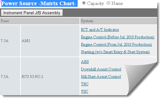

FYI. В разделе Power Source -Matrix Chart- указаны "потребители" напряжения каждого предохранителя.

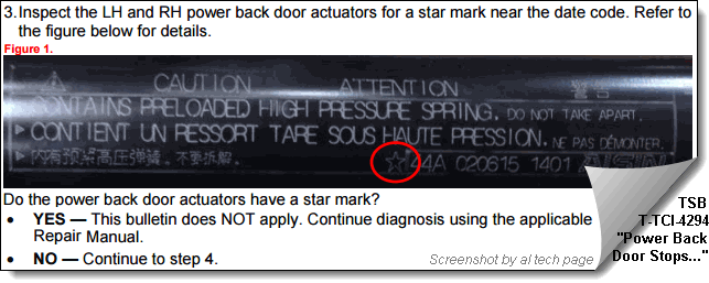

Off. T-SB-0027-15/T-TCI-4294 ("Power Back Door Stops During Operation")
