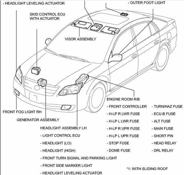

1. DRL Relay
Engine Room_drl_avalon07.rar
(48.63 КБ) 765 скачиваний
Вероятно это
Daytime running light system:
This system is directly connected to the high-beam headlights and is designed to automatically activate the daytime running lights in order to remain highly visible to other vehicles.
(1) The body ECU receives the following (F):
Ignition switch signal, Generator signal, Parking brake switch signal, Light control switch signal
(2) The body ECU controls the following based on the signals listed in "F":
DRL relay operation signal
(3) The front controller receives the high beam ON signal from the body ECU, and then controls on / off operation of the following: Headlight (Hi)

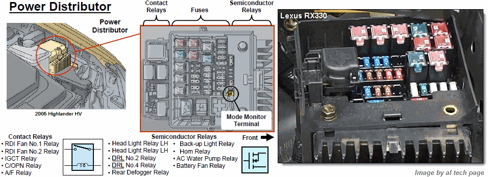

Для справки. "Возможны варианты" реализации реле DRL. Например, такой
Toyota Power Distributor

С HEAD LWR всё понятно, как ясный день, а вот HEADLIGHT(HI) засада. Не могу понять как эта штука работает и почему не работает? C DRL столкнулся впервые, не погу понять его алго и что там не працуе.))

эти картинки сегодня прочитал, только никак не мог найти где само реле.А оно во как, в блоке под капотом. Наверное начну смотреть.
