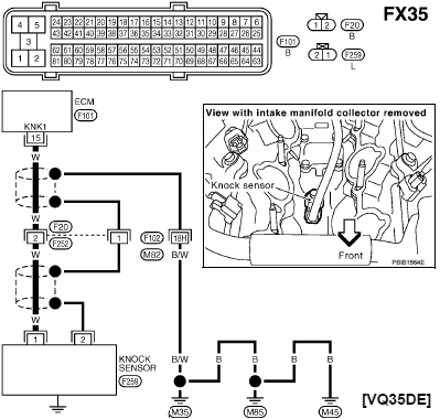

При сканировании неисправностей с помощью сканера OBD II BT v2.1 и программы Torque нашёл ошибку P0327 (несколько дней назад не было неисправности). За несколько дней ничего с машиной не делал, разве что заправился)). Примечательно, что Car Doctor ошибку не обнаружил...
Машина: Infiniti FX35 2003, двигатель: VQ35DE
читал что проблема может быть в датчике детонации или проводке. кто что скажет? кто решал такую проблему?

Nissan DTC P0327 = Knock sensor circuit low input (причем этот код НЕ вызывает включение индикатора неисравности (MIL lighting up is Not applicable).
Самый простой вариант - проверить сопротивление* датчика (желательно со стороны разъема БУ двигателем).
* Resistance: Approximately 532 - 588 kΩ [at 20°C (68°F)]

Простой)) блин, это нужно весь впуск снимать. Сбросил ошибку. За 7 км пока не появилась. Буду наблюдать.
Кстати, Володя, Спасибо! Тем самым можно проверить рабочий датчик или нет.
Re: P0327
Его сопротивление (и его проводки) проще проверить на разъеме БУ двигателем ;)
