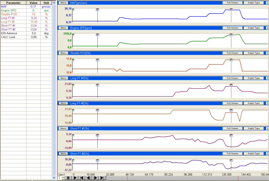

Доброго времени суток.
Нет ли данных KOE0 Для расходомера HITACHI 22204-75020 6802
2UZ fe 98г 4.7л в "книжке по проверке MAF" не нашел .
ХХ- 678, ХХ- 4.96g/sec
THROTTLE POS ХХ - 12% (то же не очень понятно ХХ-12%, 3700 - 17%) ?
неисправностей нет. Жалобы (скорее сомнения): вроде как не едет как должна.
Есть подозрение на MAF. Давление Топл. не замерялось, клиент уехал (пока), впечатления остались.

Достоверных данных MAF при KOEO этого авто, увы, у меня нет.VVA писал(а):Нет ли данных KOEO Для расходомера HITACHI, Toyota OEM Part.No. 22204-75020
6802
Есть подозрение, на MAF.
В http://alflash.com.ua/tsb/maf_t/ и в http://alflash.com.ua/tsb/maf_l/index.html они есть для части Toyota/Lexus 1999-2005 г.в.
Для справки. THROTTLE POS (Voltage Output of Throttle Position Sensor Calculated as a percentage) at Throttle fully closed: 8 ∼ 20 %.
Поскольку двигатель работает только сам на себя (без внешней нагрузки), то в первом приближении и в такой ситуации RPM=3700 не очень отличается от ХХ (только скоростью вращения).
Для подтверждения этого, сравните (визуально) угол открытия дроссельной заслонки при THROTTLE POS=12% и при =17% при незаведенном двигателе. Уверен, что различия будут небольшими.

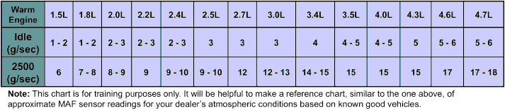

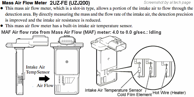

Мануалы пишут, что на исправном 2UZ-FE MAF (Air Flow Rate Through Mass Air Flow Meter) at Idling: 4.5 ∼ 5.5 gm/sec. Racing without load (2,500 rpm):13.0 ∼ 20.0 gm/sec.
И обычно. но не всегда, численное значение MAF при ХХ соответствует объему двигателя: И и в том числе, у 2UZ-FE (UZJ200) c Slot-in Type MAF: Плиз, обнародуйте первоисточник, в котором указано, что "2uz MAF - 2.0 to 3.9 g/sec" и какого г.в. тот 2UZ-FE и сообщите Model code того LC или LX.

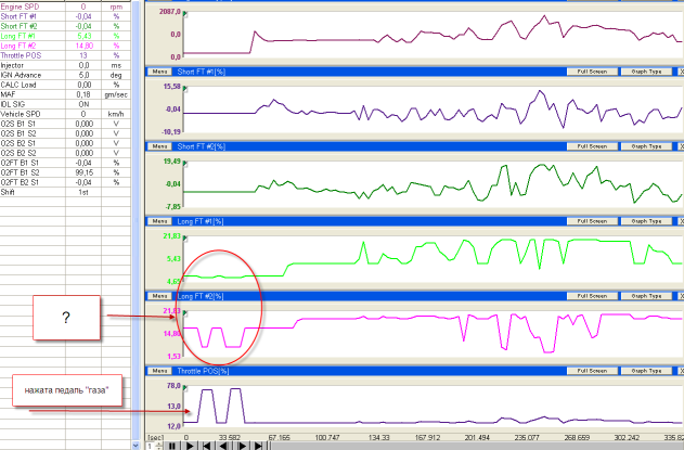

При KOE0 и нажатии педали "газа" двигаются LONG , как то внимания раньше не обращал.
Это так и должно быть. В смысле кто и зачем их двигает. Остальные параметры без изменений.

Re: MAF 2UZ KOE0-LFT
На всех исправных АМ при KOEO MAF=0.17 g/sec (ну, из 10 АМ)Достоверных данных MAF при KOEO этого авто, увы, у меня нет.
Админ. Значение MAF при KOEO может быть ощутимо разным в зависимости от двигателя, г.в., и конструкции самого датчика (viewtopic.php?f=8&t=996).
