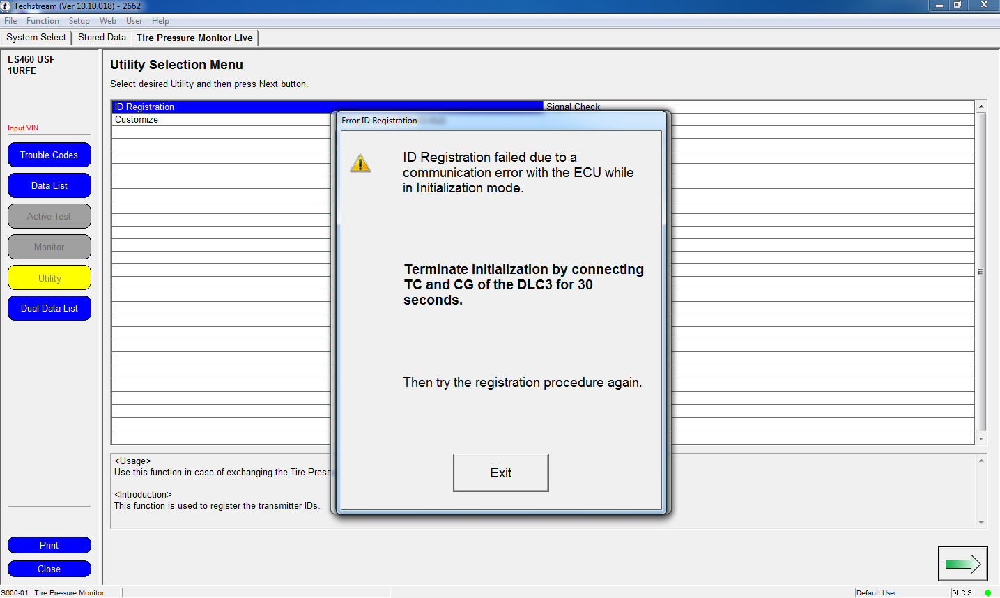

Захожу в utility -> id registration и прохожу по шагам мастера, ввожу подряд все ID датчиков и вываливаюсь на ошибку как в прикрепленном скриншоте.

melco писал(а):...Захожу в utility -> id registration и прохожу по шагам мастера, ввожу подряд все ID датчиков и вываливаюсь на ошибку как в прикрепленном скриншоте.
Беру скрепочку, замыкаю контакты. Включаю IGN ON. Через короткое время на панели приборов все моргает герляндой, на ГУ показывается какое-то сервисное меню со статусами диагностики. Там все ОК. Жду минимум минуту, вынимаю скрепку и не трогая зажигания подключаюсь течстримом к машине. Пробую прописать датчики снова - та же неисправность...
Как минимум нарушена последовательность включения зажигания/замыкания контактов...

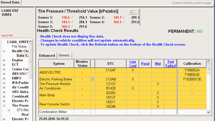

Лог нынешних параметров этой системы?
И главный вопрос. Пару недель назад все 5 датчиков были исправны:

Нынешний лог выдает "нет данных от первого датчика". Остальные 4 показывают правильное давление в 4 колесах, которые там стоят

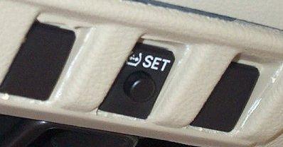

Я правильно понимаю, что речь идет о кнопочке под рулем, которая начинает процесс (та что желтым на картинке ниже)?
http://www.clublexus.com/gallery/data/500/TPMS_Set.jpg

Эта кнопка НЕ начинает процесс регистрации новых датчиков.
Initialization/“SET” Switch aka Tire Pressure Warning Reset Switch
Процедура INITIALIZATION (и манипуляции с Initialization/“SET” Switch*) проводится ПОСЛЕ выполнения REGISTRATION. Но она пока неактуальна, поскольку система выдаёт Вам сообщение о "Error ID Registration".

* Tire pressure warning reset switch. Enters the initialization mode for tire or wheel replacement.
  • • By operating the tire pressure warning reset switch, the tire pressure warning ECU can be set to issue a warning at an inflation pressure that corresponds to the type of tires.
    Therefore, the dealer must set the warning threshold to the proper value in order to
    comply with local regulations.
    • Operate the tire pressure warning reset switch only after the inflation pressures of all tires
    (including the spare tire) have been adjusted on the vehicle.
    • To initialize the system, press and hold the tire pressure warning reset switch for 3 seconds or longer with the engine switch on (IG). When the system receives the initialization signal, the warning light blinks 3 times (1 second on, 1 second off).
    • During initialization, the tire pressure warning valve and transmitter measures the inflation pressure of the tires, and registers the signals that are transmitted into the tire pressure warning ECU at a frequency of once per minute. The initialization process is completed when signals from all tires (including the spare tire) have been received.

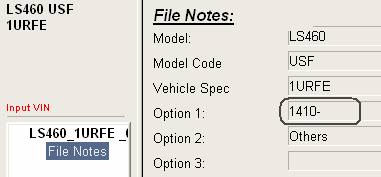

По поводу 1410 - да, там нужно было выбрать другую опцию. К слову я пробовал. Не помогло ничего. Я начинаю склоняться к мнению, что мой MiniVCI шнурок просто не может прописать датчики, хоть в интернете и масса инфы, как люди на тойоты прописывали.
