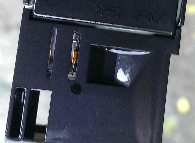

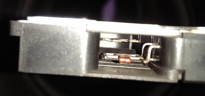

Добавлено: 01 ноя 2016, 15:14
v1t0s
Фотки МАФа

Хотя логи "замусорены" данными самого девайса (стоило подредактировать перечень параметров, которые сохраняются/записываются),
пока только вопрос: в авто установлено ГБО?
Ваш MAF-то сильно смахивает на такой тойотовский
p.s. Просмотр "модернизированного) лога ("trackLog-2016-нояб.-01_08-52-05a.csv") в
http://datazap.me/u/alflash/data-list?l ... -5-14-16-7
Выбор параметров кликами на нужные непосредственно под графиками.
Функция "Gauge View" позволяет просмотр в виде bar-indicator.
Вверху справа кнопка "Play".
Просто вопросы. А поуправлять авто в таком режиме
На "резисторах" MAF'a есть налёт или это издержки фотки?
Кто производитель датчика, его OEM Part.No.?
