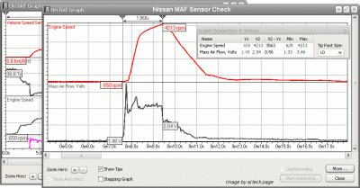

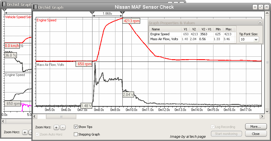

Стоит проверить его параметры (и другие) еще и с помощью диагностического сканера.
Например, так:
Изображение,Изображение
http://alflash.com.ua/phpBB2/download/file.php?id=1962

Подскажите,какой сканер или прога так красиво рисует график?
Re: Диагностика VQ35DE MAF sensor and DTC P2135
galant писал(а):Подскажите,какой сканер или прога так красиво рисует график?
Данные получены этой древней аматорской программой
Лог сохранен в формате .csv и тот второй скрин - при его просмотре программой EcuEdit.

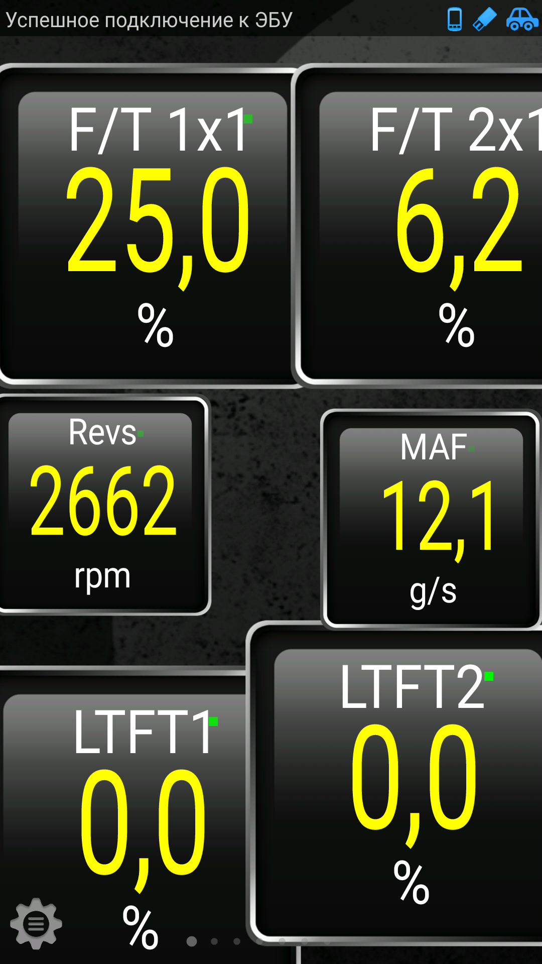

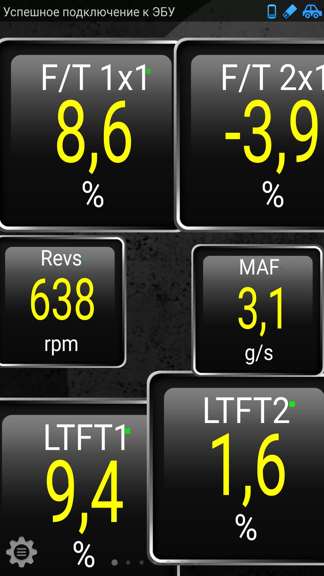

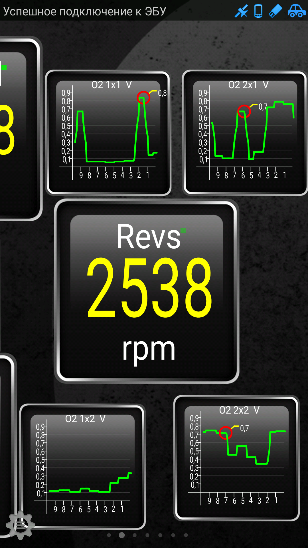

на прогретом двигателе, в режиме "N": 3,98 g/s
на сколько это приемлемо?

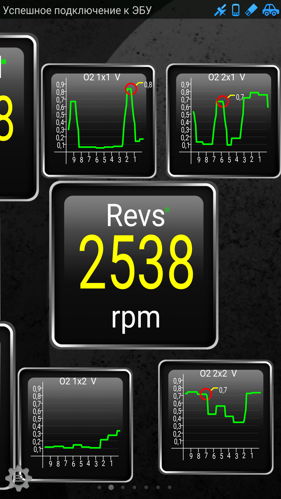

Не стоит "вырывать из контекста" один параметр.
Сообщите значения еще и таких: напряжение MAF и RPM при ХХ прогретого двигателя, Calc. Load, SFT и LFT обеих половинок двигателя, MAF при вкл. зажигании и незавденном двигателе, MAF при 2.500 rpm.
По возможности, покажите график/осциллограмму при резком нажатии на педаль газа (аналогичные скрину выше).
Год выпуска авто?
В связи с чем возникла необходимость проверки?
Внешний осмотр чувствительного элемента MAF'a

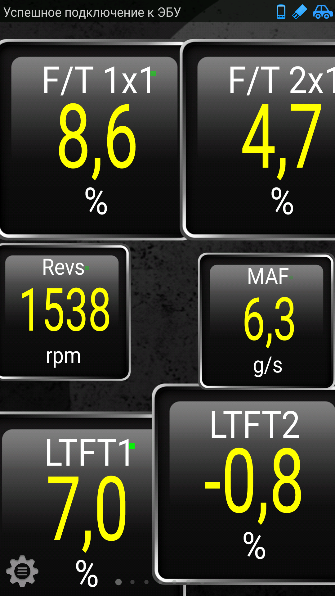

Infiniti fx35 2003
Вот скрины с торкью на заведённой

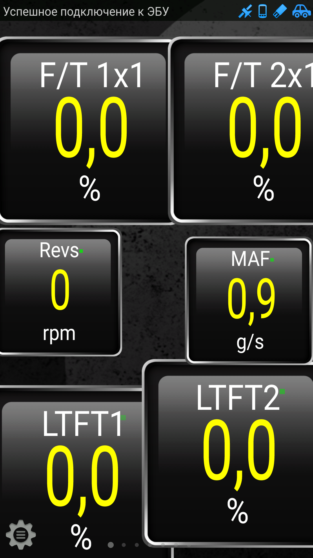

Вкл. зажигание:
Вполне сносные данные, хотя B1 "подкачал" (особенно при повышенных "оборотах").
Для полноценного анализa параметров БУ, установите Torque Log Analyzer (https://chrome.google.com/webstore/deta ... authuser=0, http://torqueloganalyzer.blogspot.it/20 ... oogle.html, http://torqueloganalyzer.blogspot.it/20 ... er-as.html, http://pleasedonttouchthescreen.blogspo ... orial.html) и покажите лог(и) при таких режимах прогретого двигателя:
и при резком нажатии на педаль газа.

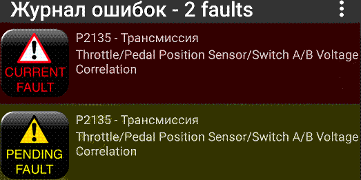

Всем привет!
Сегодня утром завёл и появилась неисправность P2135. На педаль газа не реагирует, точнее реагирует очень и очень слабенько.
Куда смотреть? Дроссель? Проводка?
DTC P2135
DTC P2135

Начнём с конца.
Для справки. При обнаружении этого кода неисправности the ECM enters fail-safe mode and the MIL lights up.
Engine operation condition in fail-safe mode писал(а):The ECM controls the electric throttle control actuator in regulating the throttle opening in order for the idle position to be within +10 degrees.
The ECM regulates the opening speed of the throttle valve to be slower than the normal condition.
So, the acceleration will be poor.

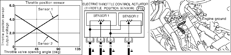

Чтобы ответить на вопросы "кто виноват" и "что делать" необходимо
- просмотреть и показать "сохраненные данные" (aka Freeze Frame Data);
- проверить напряжения на обоих датчиков положения дроссельно заслонки при отпущенно педали газа и при плавном нажатии (после сброса кода) диагн. сканером и/или вольтметром и качество "минусового" соединения с двигателем,
Предыстория неисправности (что делали накануне)?
Чем закончилась проверка MAFa?
Логи в формате .csv покажете?

По машине ничего не делал. Ну разве что передние стойки поменял - 2 недели назад - но это вообще не причём)
После того как подергал разьм /фишку на дроссель - неисправность ушла

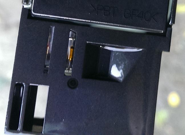

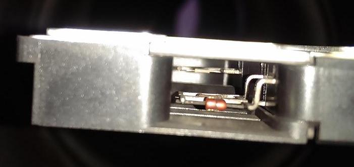

Фотки МАФа

Ваш MAF-то сильно смахивает на такой тойотовский

На "резисторах" MAF'a есть налёт или это издержки фотки?
Кто производитель датчика, его OEM Part.No.?
