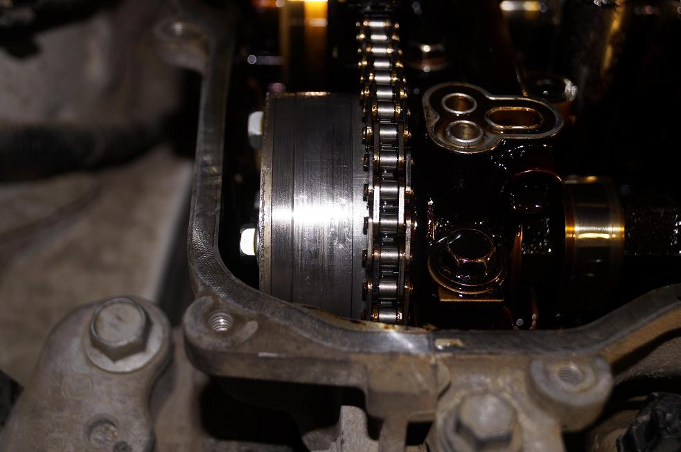

Двс 2ZR-FE Dual VVTI. VVT-I на обоих валах. По словам клиента грохот был сильней, заменили VVT-i на выпускном распредвале. При замене ему показал моторист что старая муфта VVT-i хлябает, а новая нет. Я еще не сталкивался как проверить VVT-I, хотел бы научиться. Если есть у вас возможность Владимир Петрович скиньте ссылочку, у вас всегда все есть. Гидронатяжитель и цепь не были заменены. При первой заводке слышен грохоток, а потом при перегазовках где-то около 2000-2500 оборотах. Ну и еще звучок гидрокомпенсаторов. Дай бог всех таких клиентов, оставил больше недели авто и пару раз только позвонил и сказал самое главное определите, что менять. Но с MMC Space Wagon провозились, пока нашли проблему. Сегодня скину осцилы.

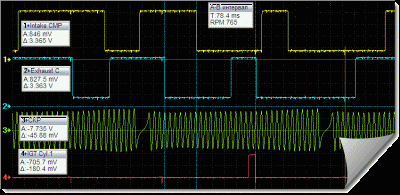

Звук при прогреве увеличивается.Осцилы скидываю две, с разными сигналов с катушки.
Pontiac Vibe 2008 2ZR-FE 1-впуск RED,2-выпуск RED,3-CKP внутр пров,4-1Ц-Yellow при прогреве грохот увеличивается.rar
(4.46 МБ) 1271 скачивание
Pontiac Vibe 2008 2ZR-FE 1-впуск RED,2-выпуск RED,3-CKP,4-1Ц-W-Синий при прогреве грохот увеличивается.rar
(10.39 МБ) 1292 скачивания

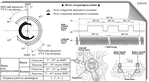

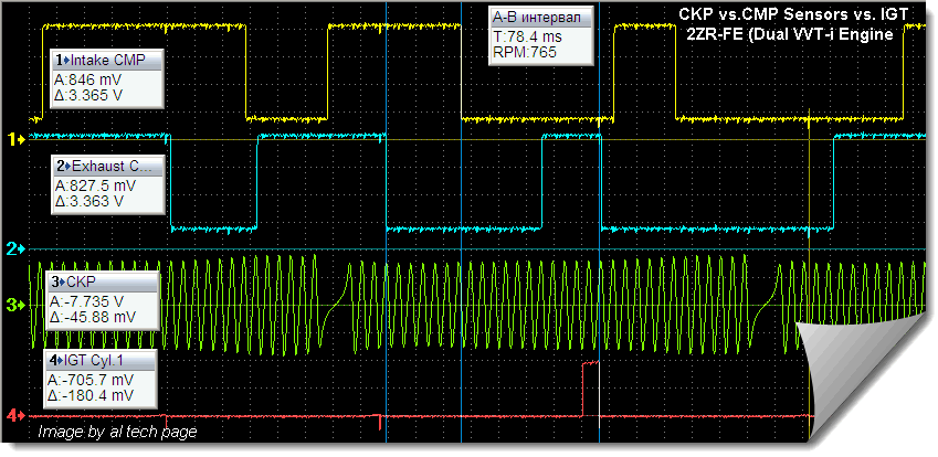

1. Судя по осциллограммой сигналов датчиков валов и управления катушкой (CKP vs.CMP Sensors vs. IGT of 2ZR-FE Dual VVT-i Engine):
CKP vs.CMP Sensors vs. IGT on 2ZR-FE (Dual VVT-i Engine)
с метками все O'k.

Daimler2000 писал(а):... И клапан VVT-I прокручивается, но не вытаскивается. И вообще эти муфты можно ремонтировать или лучше туда не лезть ? ... Я отправлял звук с 2ZR-FE на Вашу эл.почту нельзя ли какой-нибудь выделенный фрагмент ауди файла отправить на форум ?
При вынимании клапана OCV нужна осторожность, т.к. он весьма "хрупкий", но зато разбирается легко и просто
Актюатор VVT-i (vane type) вполне ремонтопригоден, а OCV легко проверяем:
На недавно замененном актюаторе можно потренироваться с его разборкой/сборкой ;)

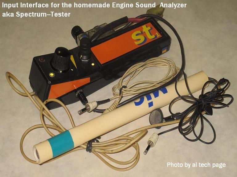

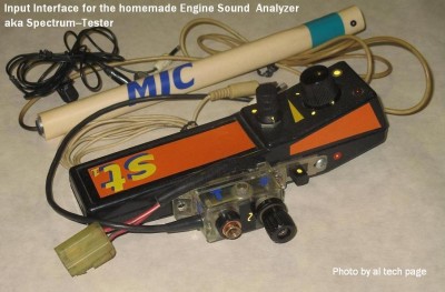

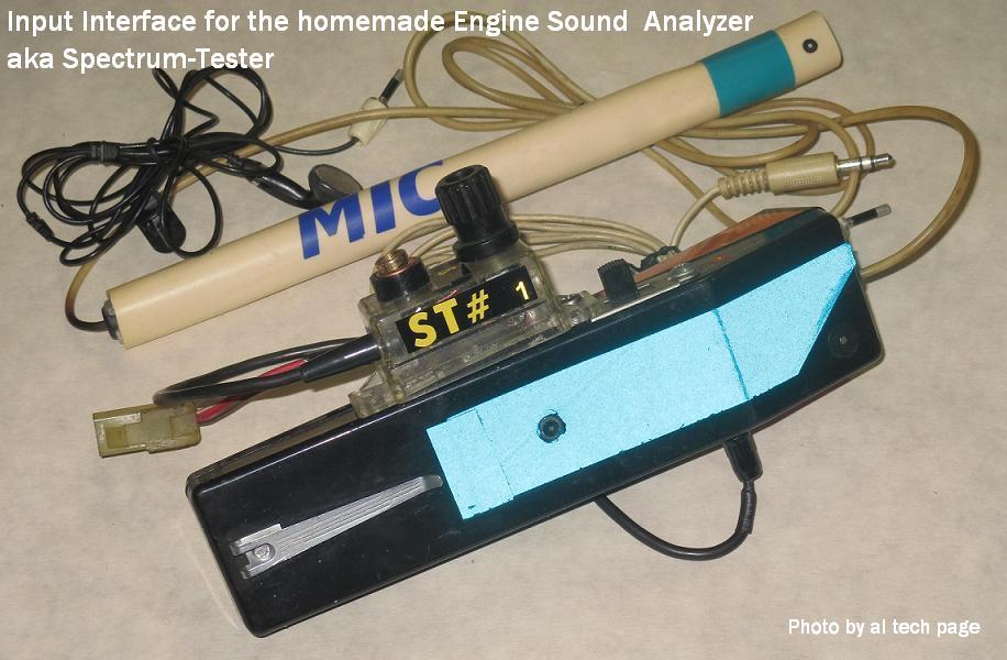

Рекомендую при записи посторонних "звуков" использовать микрофон. Перемещая его при записи по наружным поверхностям двигателя, можно локализовать примерное месторасположения источника.
Записанную фонограмму желательно обработать какой либо прогой звукозаписи, в которой есть эквалайзер и анализатор спектра. Это позволит выделить и проанализировать частоты именно посторонних "хруюков-дрюков", а со временем и по мере приобретения опыта, по их спектру различать и их вероятные источники.
Лет 15 назад я эксперимеентировал с таким самопальным девайсом (электронные "уши" для прослушивания и анализа посторонних звуков двигателя):
Изображение-. http://alflash.com.ua/Scope/7103s.jpg
Нынче он выглядит так:
Input Interface for the homemade Engine Sound  Analyzer

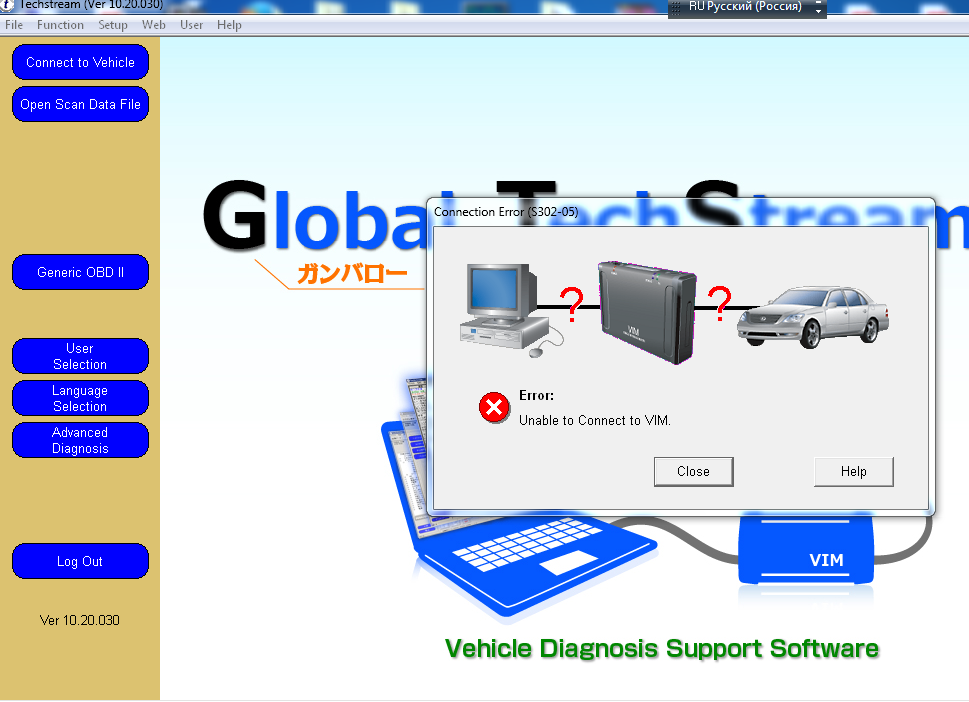

Пригнали Pontiac на три денька. При подключение M-VCI Xhorce не смог подключиться. Пробовал через разные рынки, подключения нет. Вчера хотели шнурок вскрыть, чтоб посмотреть начинку и сфотать и отправить фото данного шнурка на тему созданную по моему шнурку. Крепко и герметично сидит, возможно до ковырялись. Красным свистком Launch, подцепился как Toyota Yarys. зашел в активные тесты управление VVT-I. На данном авто стоит два VVT-i/Dual VVT-I. На скрине три разных управления, какое правильно использовать ? И что обозначает линейное ?
Так как не могу приобрести пока Open Port2.0/Мучаюсь с M-VCI. при подкл. или при просмотре "Даты" отлетает. Завтра если его не добил, попробую на другом авто. Если будет работать буду переставлять другую версию на свой виндус7, может что измениться. И вопрос можно ли установить по Тимъюверу, с удаленного доступа, другую версию ? Парень который мне всегда устанавливал в нашем городе, который действительно соображает, у него постоянная работа.И его выхватить проблема. Был горький опыт, пробовал отдавать другим, теперь боюсь кому попало отдавать. Сам я не силен.

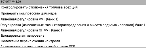

Daimler2000 писал(а):...Красным свистком Launch, подцепился как Toyota Yarys. зашел в активные тесты управление VVT-I. На данном авто стоит два VVT-i/Dual VVT-I. На скрине три разных управления, какое правильно использовать ? И что обозначает линейное ?
Так как не могу приобрести пока Open Port2.0/Мучаюсь с M-VCI. при подкл. или при просмотре "Даты" отлетает. Завтра если его не добил, попробую на другом авто. Если будет работать буду переставлять другую версию на свой виндус7, может что измениться. И вопрос можно ли установить по Тимъюверу, с удаленного доступа, другую версию ? ...
Нынешнее состояние авто?
1. Для проверки состояния системы можно использовать каждый из доступных тестов. Для начала выполните самый простой Control the VVT System (Bank1)*.
На стр. 6 http://alflash.com.ua/phpBB2/download/file.php?id=2042 пример осциллограмм датчиков валов при выполнении этого теста.
2. Для Dual VVT-i этого 2ZR-FE доступны такие тесты (http://alflash.com.ua/D4/VVTact.gif)
- Control the VVT Linear (Bank1) - плавное управление системой VVT (впускн. клапанов) от -128 до 127%, при котором двигатель глохнет или неравномерно работает на холостом ходу, когда привод VVT включен на 100%
- Control the VVT Exhaust Linear (Bank 1) - аналогично для выпускных
- Control the VVT System (Bank1) [ON (ВКЛ) / OFF (ВЫКЛ)] - 100% включение и выключение клапана OCV, двигатель глохнет или неравномерно работает на холостом ходу при включенном клапане OCV.
Тест Activate the VALVEMATIC (ENG OFF)*1 - контроллер бесступенчатого подъема клапанов перемещается в положение, соответствующее минимальной или максимальной длительности (High/Low).
Проводится когда а) двигатель не работает; б) зажигание включено; в) контроллер бесступенчатого подъема клапанов в сборе снят с двигателя.
Тест Activate the VALVEMATIC (ENG ON)*2 - управление системой VALVEMATIC для установки максимального или минимального подъема клапанов ((High/Low).
Проводится когда автомобиль остановлен, температура охлаждающей жидкости составляет 40°C (104°F) или выше, рычаг переключения передач в положении P или N (для моделей с бесступенчатой трансмиссией) или в нейтральном положении (для моделей с механической трансмиссией).
Activate the VALVEMATIC before Warm Up - установка VALVEMATIC в рабочее положение, соответствующее состоянию до прогрева двигателя.
При этом автомобиль остановлен, двигатель не работает, температура охлаждающей жидкости составляет 40°C (104°F) или выше, рычаг переключения передач в положении P или N (для моделей с бесступенчатой трансмиссией) или в нейтральном положении (для моделей с механической трансмиссией).
Activate the VALVEMATIC after Warm Up - установка VALVEMATIC в рабочее положение, соответствующее состоянию после прогрева двигателя.
Автомобиль остановлен, двигатель не работает, температура охлаждающей жидкости составляет 40°C (104°F) или выше, рычаг переключения передач в положении P или N (для моделей с бесступенчатой трансмиссией) или в нейтральном положении (для моделей с механической трансмиссией).

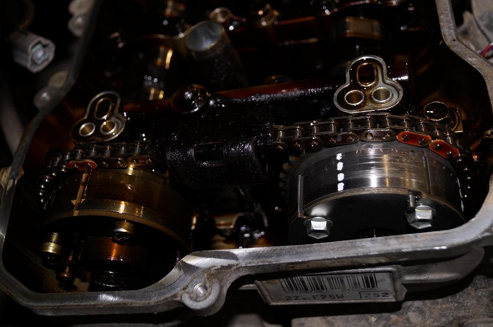

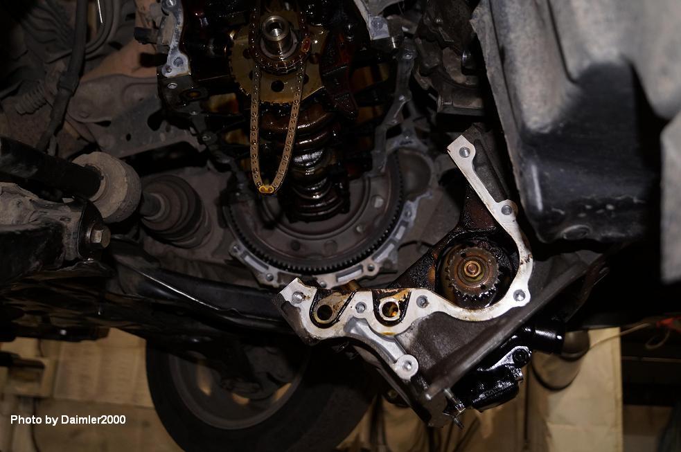

При активации теста VVT "Launch" двс не устойчиво работает или глохнет. При перегазовке послушали стетоскопом со стороны поддона, вроде как шум в районе третьего шатуна. Сейчас сняли клапанную и лобовую крышку, с метками пока не можем разобраться. Вроде как бы при замене до нас шестерни VVT-i,впуск по нашему мнению не совпадает. Скрины по T/F отправил на почту. Снимаем в данный момент поддон,при снятие позавчера маленького поддончика обнаружено много стружки в виде срезанных пластин (не магнитятся).Чтоб подлезть к шатунам надо снять ГРМ.Ищем мануал. На впускном видно что стоит новая мутфа VVT-I, но уже по кругу с каким-то износом и следами как будто не осторожно зажимали в тиски.С шнурком по ходу беда, при попытке вскрытия скорей всего что-то задели.Вечером будем вскрывать.

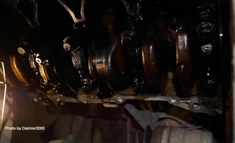

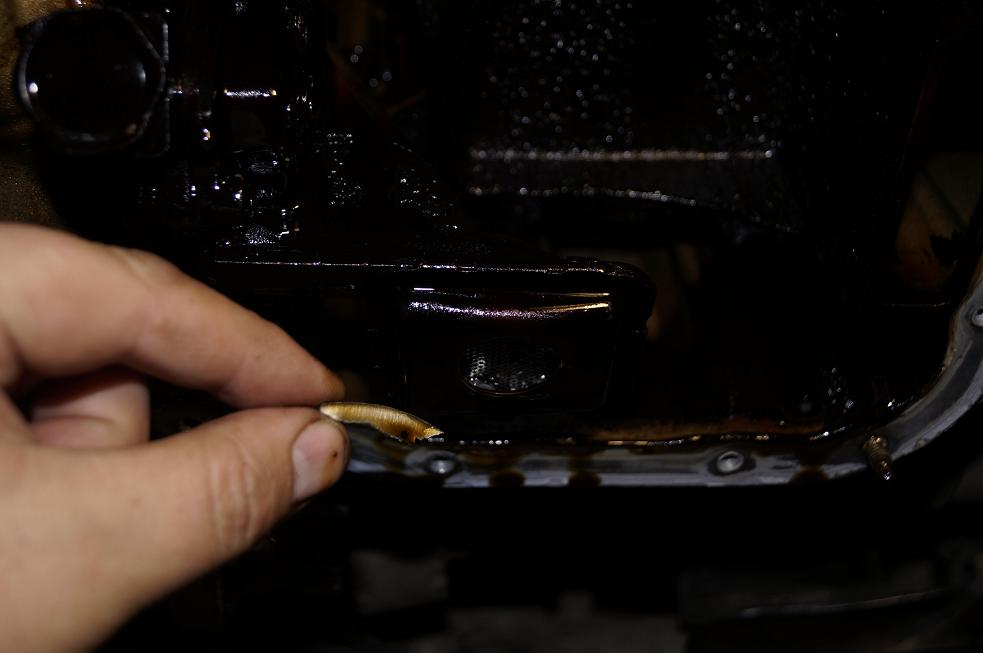

Приварились вкладыши к шатунной шейки коленвала и в следствие этого,провернуло в шатуне как и пред полагалось 3цилиндр.
Сообщения: 151
Сообщение Daimler2000 »
Вот они.
2ZR-FE не так быстро долезть до шатунов
Pontiac 2ZR-FE провернуло вкладыши

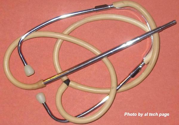

p.s. При начальных проверках "стуков", со стороны поддона прослушивали?
Например, таки девайсом с "антенкой" и силиконовыми трубками

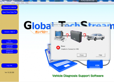

Двадцатого сентября я не смог через японский рынок подсоединиться к Pontiac. С другими авто подключался после этого без проблем. Пока рога туда не запилили (viewtopic.php?f=16&t=808&start=22#p10000).

Через "Launch" цеплялся как японский рынок, так же пробовал через японию к Pontiac. Окончательно кирдык шнурку. Позавчера поставили контрактный двс на Toyota Probox NCP-50, раньше к нему подключался, а сейчас нет.
